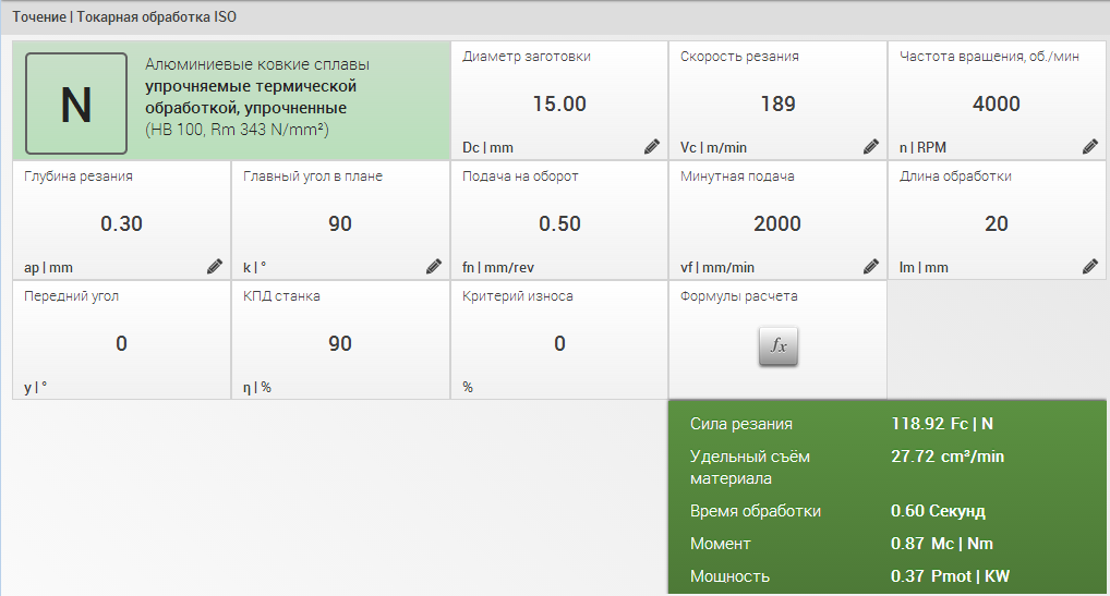

У меня вопрос по приводу шпинделя, там серва 400Вт, через редуктор 2:3, на глаз, то есть шпиндель не раскрутить более 2000 об/мин? Этого достаточно для предполагаемых работ?

magnetic, это очень мало. в такие габариты я бы не менее 4к ставил при работе в мелком патроне, при работе в цангах все 6-8к надо иметь

ну ок, я не про деньги, а про обоснованность технического решения: 400 Вт + понижающий обороты редуктор, возможно ТС пояснит такой выбор.

Ну да, а с редуктором, около 3300 об/мин на шпинделе, с мощностью 320 Вт

Изложу свое видение этого дела. Если в чем не прав, коллеги - подскажите если не сложно. Можно сказать что токарное дело для меня ново и многое еще предстоит узнать.
По серве - Сигму 3 серии SGMAS можно крутить до 6к оборотов. Потеря момента следующая:
То-есть при 6к оборотов момент падает до отметки меньше 1 Nm. Это факт из графика (кривая А - непрерывная нагрузка). Так же немаловажный момент что мануал говорит о довольно сильном нагреве сервы при работе на 6к оборотов, от сюда следует что будет принудительное охлаждение сервы - это вопрос отдельный и будет прорабатываться, если эта проблема действительно встанет.
Теперь по режимам. Обрабатываться на этом станке будет капролон, дюраль и возможно латунь. Ни о каких сталях речь не ведется. Глубина съема предполагаемая до 0,5мм максимум. Диаметры заготовок вряд-ли будут больше 10-15мм. Длинна заготовки около 20-30мм. Управляется станок степ-мастером и подачи расчетные будут около 2000-2500 мм/мин при точении (холостые 5-6к). Имея на борту редуктор (понижающий 3/2) на шкивах при 6000 оборотах на серве и моменте 0,75 Nm, на шпинделе будем иметь 4000 оборотов и 1.125 Nm
Глядя на калькулятор вроде как по режимам вписываемся:
ss+(2017-01-04+at+11.45.31).png (3217 просмотров) <a class='original' href='./download/file.php?id=99124&mode=view' target=_blank>Загрузить оригинал (63.69 КБ)</a>
Для сверления в качестве исходных данных принял, что сверло максимальным диаметром 10мм и обороты 4к на шпинделе.
ss+(2017-01-04+at+12.10.32).png (3217 просмотров) <a class='original' href='./download/file.php?id=99125&mode=view' target=_blank>Загрузить оригинал (54.38 КБ)</a>
Ну вот как-то так :thinking: Практика покажет на самом деле как себя поведет станок.

nik1 писал(а):Бодрый режим для сверления :)
Да по большому счету подгон под момент на шпинделе Коль при подсчете на сверление. Да исходные максимальные. Ты какие бы режимы на вскидку для сверления задавал?
Re: Мини ЧПУ токарничек из 1Д601
Лёх, я пока сверлю без подачи сож(мажу в процессе), сверла обычные из быстрореза, поэтому скорость резания беру около 30 -40 м/мин
Еще нужно учитывать глубину сверления, если сильно глубоко, то еще снижаю
Иначе перегрев и залипание стружки
Если глубина больше 1-2д сверла, то сверлю по G83
