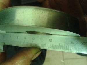

Приветствую ребята!
Нужно изготовить ролики 6 может 8штук.
По материалу не подскажу, не разбираюсь, мне видится любая сталь с твердостью 55 может 60 ед. - этот выбор оставлю профессионалам.
Знаю что должны быть твердые, т.к. это лезвия для резки листового металла ,подоконники на окнах.
Модель солид воркс и фото https://yadi.sk/d/h1VWScem35epzQ
Деталь вроде простая и в то же время не совсем. С внутренней стороны выборка под конус еле заметная, правда где край там нет выборки, 6 миллиметров ровная поверхность.

проблема я думаю еще и в отсутстии ТЗ в целом, нужен какой то ролик с какой то твердостью какой то формы. чертеж и характеристики нужны для начала.

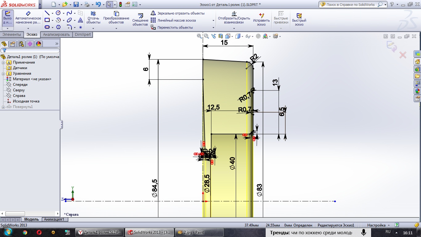

Попробовал создать чертеж детали, он мне сначала билеберду писал всякую, вроде разобрался, но из-за фасок он мне некоторые размеры не правильно отчитывал, в общем размеры фасок смотрите на скринах, в дхф размеры не все.
