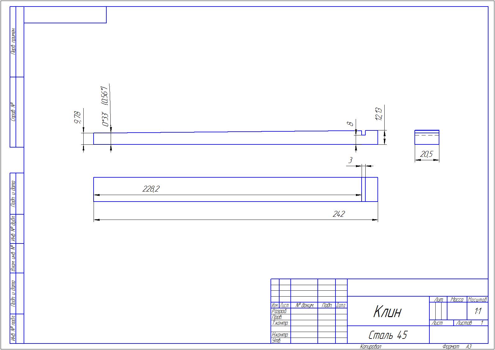

Добрый день. Проблема такая - на станке отсутствует клин. Размеры я постарался снять. Допуски не ставил, тут самое главное выдержать угол наклонной плоскости. Если кто может и хочет взяться за изготовление - предоставлю более подробный чертеж. Только по Украине. Заранее благодарю
Клин.jpg (2895 просмотров) <a class='original' href='./download/file.php?id=97824&sid=a2682c1cc47c3ebd57183b973cfc38f8&mode=view' target=_blank>Загрузить оригинал (115.51 КБ)</a>

чего сталь указал в качестве материала? замучаешься потом дошабривать

Полистал форумы, подсмотрел у кого-то. А что надо было указывать?

JudasPriest, обычно клинья чугунные :)

Читал чипмейкер и еще несколько форумов - вроде как большинство за сталь. Можно и чугун, главное чтоб изготовить кто-то смог. На работе мне его и бесплатно сделать могут в течении дня, я его только вынести не смогу (и пытаться даже не хочу). На других заводах халтурят, а больше в городе у себя никого и не нашел.

По поводу других заводов - там халтурь не халтурь, все равно вручную доводить, рассматривайте заказ на других заводах как заготовительное производство.
Или как вариант: купи подходящую заготовку, за пол дня - день болгаркой отшабришь в нужную форму.
И да, сталь - не лучший выбор для клина.

Родные вроде на сталь похожи. Спорить не буду на счет более подходящего материала. Если в течении недели найду желающих изготовить, то пойду на металлобазу, куплю пруток квадратного сечения и засяду за наждаком.
