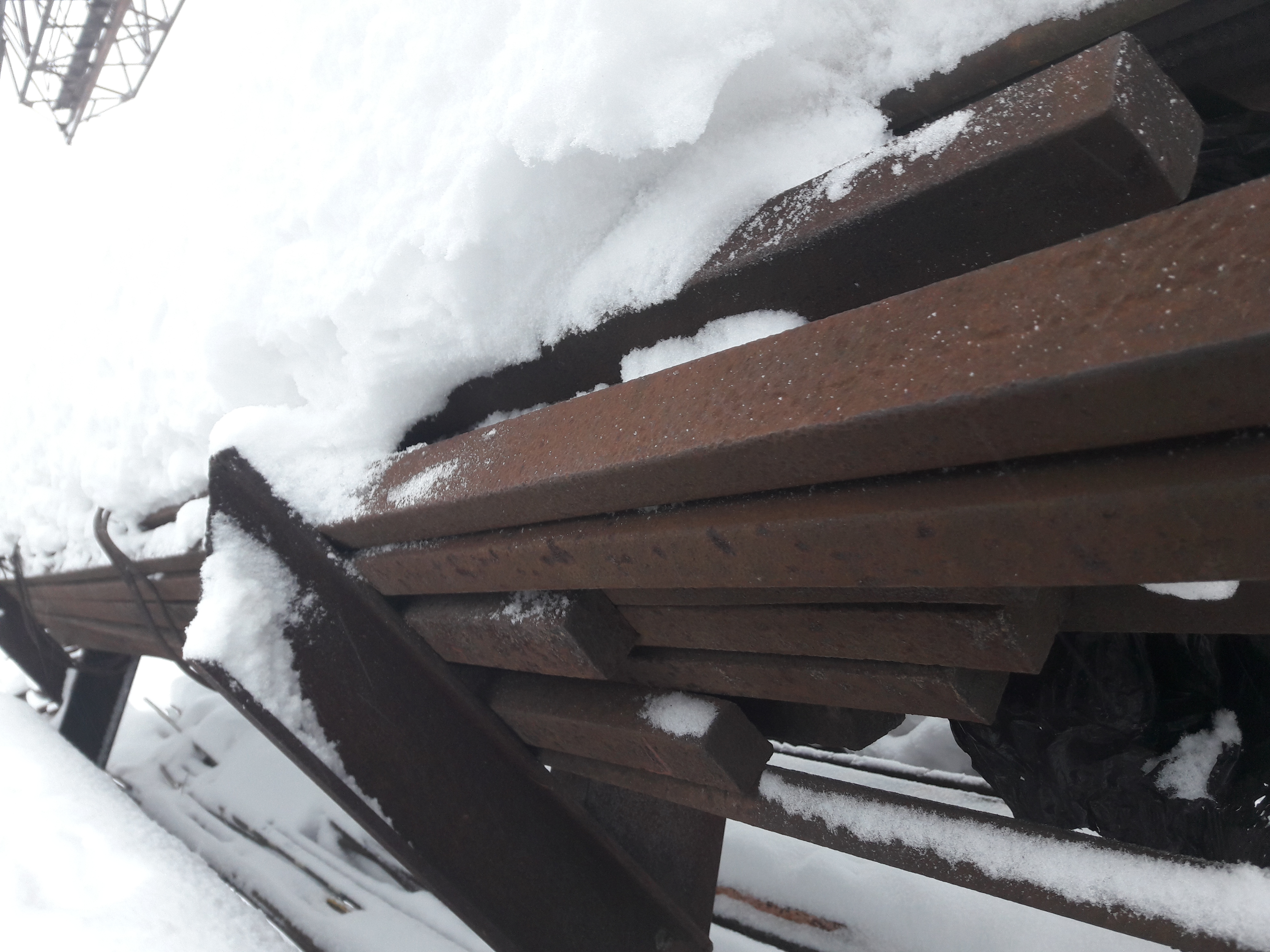

Требуется в г.Москва раскрой инструментальной стали на гидрообразивной резке, больших требований нет, размеры в приделах 2мм. Из большой плиты нужно вырезать размеры 200х50х25мм. Количество 100 штук. Цены хотелось бы не космические.

Re: Требуется раскрой стали 20-25 мм.
Силвер писал(а):инструментальной стали на плазме
марка стали?
Coffeein
Сообщения: 2124
Репутация: 291
Сообщение Coffeein »
У8А
Силвер писал(а):У8А
плазмой уже резали, потом обрабатывали?
Coffeein
Сообщения: 2124
Репутация: 291
Нет. Первый раз. После порезки в земле опять костёр буду зажигать и отжигать.
Но края мне вообще не нужны обрабаьывать. Важна ихняя плоскость с одной стороны. Думаю шлифовать с обеих сторон.

Разумеется после отжига.
Силвер писал(а):Но края мне вообще не нужны обрабаьывать.
Какие детали будут изготовлены потом из этой стали?
Силвер писал(а):После порезки в земле опять костёр буду зажигать и отжигать.
Костер как бы вещь не контролируемая, так можно и углерод выжечь :)
Coffeein
Сообщения: 2124
Репутация: 291
Основа под матрицы. Может в муфельной печи?
Силвер писал(а):Основа под матрицы.
в смысле штампа(для вырубки) или матрица для литья?
Силвер писал(а):Может в муфельной печи?
Нужно брать запас больше на обдирку, а у тебя пределы в 2мм. Как бы по 5мм драть с каждой стороны потом не пришлось.
Coffeein
Сообщения: 2124
Репутация: 291
Ни для литья и не для вырубки. Для прессования рисунка. То есть штамп. Перевод рисунка на мягкие металлы. Плита относительно ровная. Поэтому обдирать не буду. Слегка подравняю молотком если поведут на плазме и после отжига и сразу на шлифовку... Обдирать края ничего не нужно.

Везти далеко, но меня сроки пару месяцев. . Доставка думаю будет дорогой!
Но и вес получается большой. 250-300 кг хочу купить. Я нашёл горячекатанную полосу размером 30х40мм до ной 3 метра. Спокойно балгаркой могу кроить!
