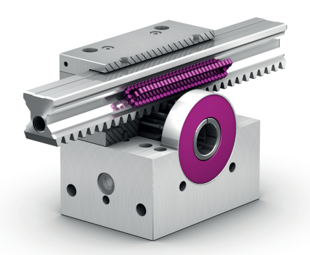

надыбал интересную штукенцию.
каретка профильного или круглого рельса, на котором нарезаны зубья, объединённая с приводной шестерней.
кто-то пользовался? как? торкает?
http://leantechnik.com/en/product-infor ... documents/ тут даташиты
https://www.youtube.com/channel/UCeWgpy ... =0&sort=dd тут видяхи

Чет не прижились висячие валы в народе, думаю для чпу не очень наверно, специфично как то.

Хотя знаешь, имеет право на жизнь, так то хорошая весчь.
https://youtu.be/5baA3uj52ek
Вот здесь вариант где рельсы закреплены, там явно есть плюсы от этой конструкции.
https://youtu.be/HsWtYm_z3po
стоит наверно... как боинг

den_sibirskiy писал(а):Чет не прижились висячие валы в народе, думаю для чпу не очень наверно, специфично как то.
ШВП всегда висит.Я не думаю ,что это замена направляющим.Тут наверно направляющие отдельно а рейка просто замена швп там где требуется более быстрое перемещение и меньшая точность.Кроме того они наверно дешевле.

Я на такой штукенции, стоечку для дрели сварганил. Маленькая сверлилочка получилась.

там есть и рельсы, которые крепятся к поверхности.

фото в студию, еще цены озвучьте
donvictorio писал(а):там есть и рельсы, которые крепятся к поверхности.
На видео факт они к поверхности прижаты
