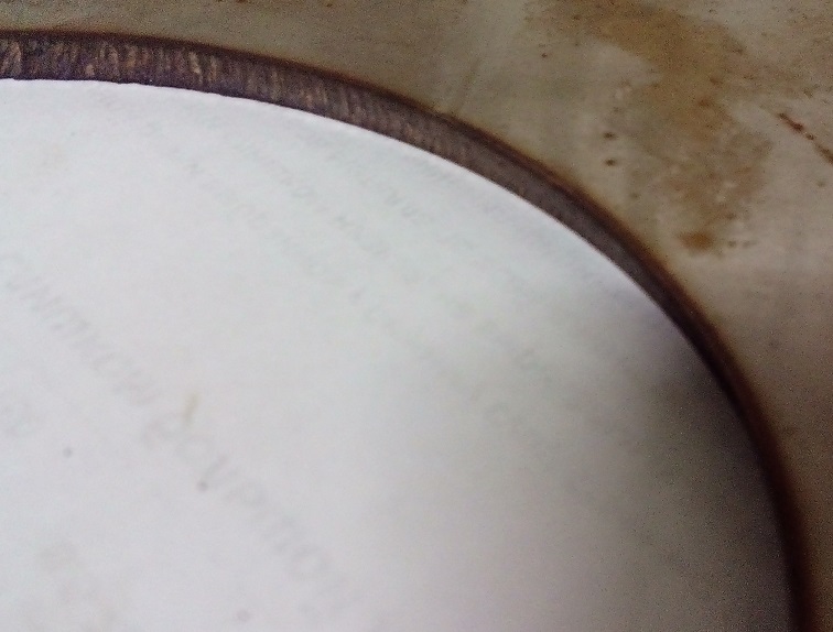

народ, хамался уже с режимами :(
точнее не с режимами, с перпендикулярностью реза, гуляет
качество реза добился, вот (нержа 5мм, ток 85А, подача 1300, вольтаж 85)
сверху
IMG_20170302_185645.jpg (6114 просмотров) <a class='original' href='./download/file.php?id=104840&mode=view' target=_blank>Загрузить оригинал (344.12 КБ)</a>
снизу
IMG_20170302_185802.jpg (6114 просмотров) <a class='original' href='./download/file.php?id=104841&mode=view' target=_blank>Загрузить оригинал (97.34 КБ)</a>
качества добился почти идеального, но рез кривой, иногда с одной стороны в одну сторону а стругой в другую, иногда весь рез низ "смотрит" в центр отверстия, так режет на всех режимах, перепробовал разные токи, подачи, вольтаж (высоту до металла), проверял уголком перпендикулярность самого плазмотрона, менял расходники, как горох об стену :roll:
в качестве охладителя плазмотрона антифриз, почему упомянул, как-то встречал пост парня, писал что после того как сменил антифриз на воду, проблема ушла, но через какоето время появилась вновь
есть идеи куда копать? :cry:
Re: Плазма ЧПУ с Али
NightV писал(а):проверял уголком перпендикулярность самого плазмотрона, менял расходники, как горох об стену
Заземление от плазмы где сидит на столе или на лист прикрутил?
Время прокола есть или включил и сразу поехало резать?
Снизу листа струя под каким углом выходит?
При резке смотри на струю что выходит под металлом. Она должна отклоняться на 10-15град от оси плазматрона.
NightV писал(а):в качестве охладителя плазмотрона антифриз, почему упомянул, как-то встречал пост парня, писал что после того как сменил антифриз на воду, проблема ушла, но через какоето время появилась вновь
Как антифриз может влиять на качество? В некоторых плазморезках охлаждающая жидкость охлаждет только транзисторы и кабель плазматрона и до плазматрона вообще не доходит.
NightV писал(а):вольтаж 85
это в мм сколько между листом и соплом?

aftaev писал(а):Заземление от плазмы где сидит на столе или на лист прикрутил?
сбоку прикручен стопер для портала из алла, к нему, но (сегодня) пробовал и к столу, таже фигня
aftaev писал(а):Время прокола есть или включил и сразу поехало резать?
было значение 0.5 сек, сегодня пробовал поднять до 1.5 сек, не помогло
aftaev писал(а):Снизу листа струя под каким углом выходит?
под углом 10-20гр
aftaev писал(а):Как антифриз может влиять на качество? В некоторых плазморезках охлаждающая жидкость охлаждет только транзисторы и кабель плазматрона и до плазматрона вообще не доходит.
у меня сопло охлаждается, но вода идет через источник, не знаю насчет транзисторов, но то что источник следит за потоком точно (есть аларм лед на морде и плазму не зажигает)
с сайта гипертерм
https://www.hypertherm.com/ru/learn/art ... egion=EMEA
Наиболее распространенные проблемы с охлаждающей жидкостью:
Загрязнение. Со временем охлаждающая жидкость может загрязняться частицами от шлангов и проводов или частицами меди от неисправных деталей, а также пылью, ржавчиной, микроскопическими водорослями или другими загрязнителями. Эти загрязнители снижают эффективность охлаждения и понижают скорость потока. Может потребоваться продувка системы, замена фильтра или охлаждающей жидкости.
Слишком высокая проводимость. Если проводимость охлаждающей жидкости слишком высока (и наоборот, если сопротивляемость слишком низкая), то электричество может проходить через охлаждающую жидкость в резаке. Это может привести к затрудненному зажиганию плазменной дуги, когда она зажигается резаком между электродом и соплом. Даже новая охлаждающая жидкость, которая не соответствует техническим условиям производителей, может не соответствовать требованиям к проводимости системы. Лучше всего воспользоваться охлаждающей жидкостью от изготовителя комплексного оборудования или периодически проверять проводимость охлаждающей жидкости специальным тестером. Рекомендуемый уровень проводимости составляет от 0,5 до 18 мкСм/см.
aftaev писал(а):это в мм сколько между листом и соплом?
игрался от 0.5 до 4-5мм, при 85в примерно 1-2мм
Сообщение donvictorio »
скос есть на всех плазморезах. если смотреть по ходу движения, то он всегда с одной стороны. не помню с какой. а вот если он меняется (к примеру режется прямая линия и скос переходит с одной стороны на другую - то это уже какая-то беда в электрической цепи.
donvictorio писал(а):а вот если он меняется (к примеру режется прямая линия и скос переходит с одной стороны на другую - то это уже какая-то беда в электрической цепи.
меняется падлюка.. меняется :pssdoff: правда на кругах, про прямой не помню.. правда зависит куда движемся, скосы всегда с одной и тоже стороны :wik:

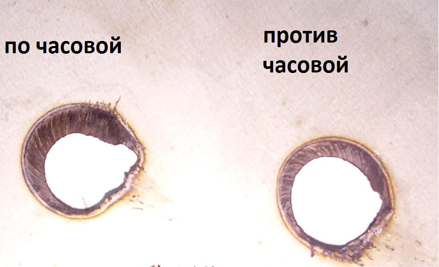

изменение направления реза не помогло, даже хуже
отверстие 12мм. но получилось верхний край 13мм, нижний 10.5мм
IMG_20170303_120401.jpg (6025 просмотров) <a class='original' href='./download/file.php?id=104893&mode=view' target=_blank>Загрузить оригинал (106.6 КБ)</a>
donvictorio
Сообщения: 2349
Репутация: 683
Настоящее имя: Виктор
в целом против часовой скос меньше получился. теперь поиграться со скоростями и током.
