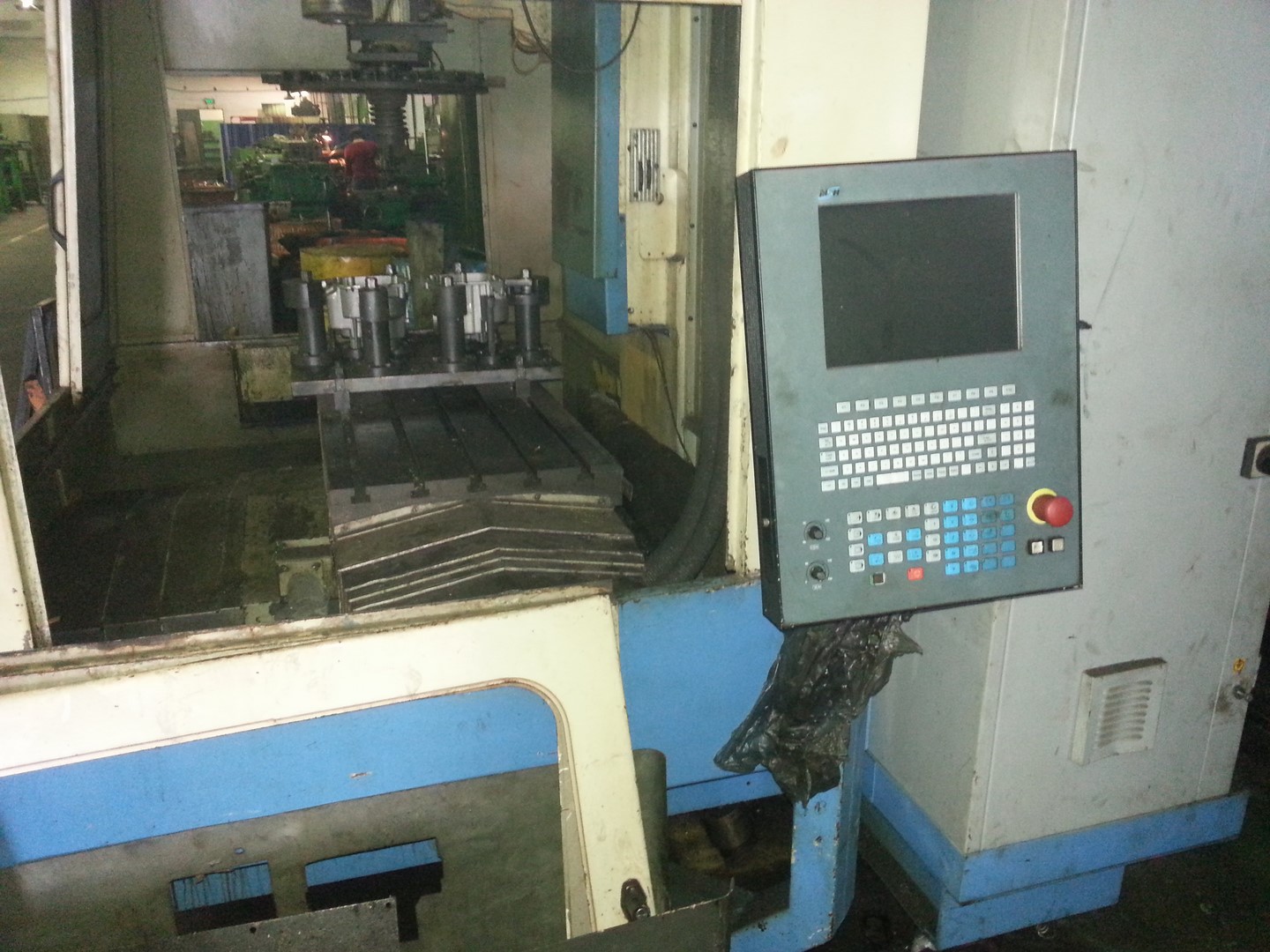

Карабас писал(а):И что привёз то?
Купили ОЦ 2003г из России.
Стол 1000х500
ЧПУ - DeltaTay
Шпиндель 7-11квт ИСО40
Вес 5.5тонн.
aegis писал(а):aftaev, на заднем фоне никак не огород. конюшня наверно раз крыша есть
Сняли в аренду цех на одном заводе чтобы его весь разобрать под кранбалкой.
Фура пришла под закрытие завода, потому быстро разгрузили и толком даже не сфоткали и не осмотрели.
04.JPG (5525 просмотров) <a class='original' href='./download/file.php?id=98652&mode=view' target=_blank>Загрузить оригинал (247.69 КБ)</a>
Все что успели с собой взять:
02.JPG (5525 просмотров) <a class='original' href='./download/file.php?id=98650&mode=view' target=_blank>Загрузить оригинал (269.18 КБ)</a>
03.JPG (5525 просмотров) <a class='original' href='./download/file.php?id=98651&mode=view' target=_blank>Загрузить оригинал (252.93 КБ)</a>
Фотки присланные продавцом:
20140417_092002 (Копировать).jpg (5512 просмотров) <a class='original' href='./download/file.php?id=98653&mode=view' target=_blank>Загрузить оригинал (333.17 КБ)</a>
20140417_092018 (Копировать).jpg (5512 просмотров) <a class='original' href='./download/file.php?id=98654&mode=view' target=_blank>Загрузить оригинал (419.65 КБ)</a>
20140417_092253 (Копировать).jpg (5512 просмотров) <a class='original' href='./download/file.php?id=98655&mode=view' target=_blank>Загрузить оригинал (303.19 КБ)</a>
В паспорт есть данные измерения станка при приемке в 2003г. Фрезеруется деталюшка(форма 320х220) и измеряется. Например: круглость 5мкм, не соосность отверстий 20мкм.
Станок сделан на базе 2С150, но стоят рельсы 45мм ;)
