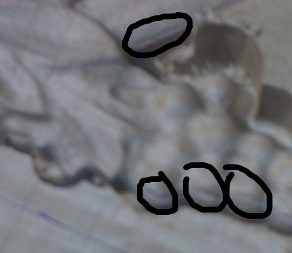

Может кто поможет с решением проблемы. У меня часто при 3D обработке слоями в некоторых местах получаются зарезы до 0,5мм. УП готовлю в JDPaint. Раньше думал что при круговых интерполяциях LinuxCNC, несмотря на строчку "G64 Q0.05 P0.05", сильно сглаживает траекторию. Сейчас делаю УП без использования круговых интерполяций, но проблема осталась. Станок на шаговых двигателях, пропусков нет и не было, скорость пробовал уменьшать в два раза. На визуализации всё нормально. Зарезы появляються в некоторых местах на стыке двух траекторий, паралельной и слоями. Прилагаемое фото сделал телефоном, но немного видно полоски.
Зарезы.jpg (1969 просмотров) <a class='original' href='./download/file.php?id=6949&mode=view' target=_blank>Загрузить оригинал (32.85 КБ)</a>

Что ни у кого нет такой проблемы?
В ini параметр FERROR в мм? По умолчанию стоит 1, это очень много ведь.
Может мне попробовать для начала его поставить например 0,2? И если станет выскакивать ошибка, будет ясно что комп не успевает. Может у меня ускорения для моего копма слишком большие?

billsmith писал(а):В ini параметр FERROR в мм?
FERROR это максимальная допустимая погрешность следования в единицах измерения станка.В вашем случае- мм, много, конечно.
Сообщения: 22776
Re: Зарезы
Для шаговиков без обратной связи FERROR практически не имеет смысла, т.к. он отслеживается по косвенной величине - количеству сигналов шага.
Поэтому на него можно не смотреть.
Сделай фото получше, на этой ничего не понятно. Скорее всего эта проблема связанна непосредственно с обработкой - на стыке траекторий фреза может вести себя не так как при стандартной обработке, т.к. объем срезаемого материала другой. В общем нужны фотографии.

Буду делать такие детали сфоткаю. Просто это вылазит не на всех местах. А Ferror я хочу уменьшить, чтоб увидеть ошибку. Ведь если проблема связана со скоростью расчёта и вывода сигналов степ, то должно выскочить окно о превышении Ferror.
С разным направлением резания врятли связано, так как такая проблема возникает даже при работе конусной твердосплавной фрезой R2. И в проблемных моментах нет особых нагрузок. Но спасибо за наводку. Этот вариант проанализирую.

посмотри значение ни пине axis.N.f-error-lim
и axis.N.f-error
Также можешь добавить компонент, который будет отслеживать максимальное значение axis.N.f-error-lim:
http://www.linuxcnc.org/docs/html/man/m ... max.9.html
