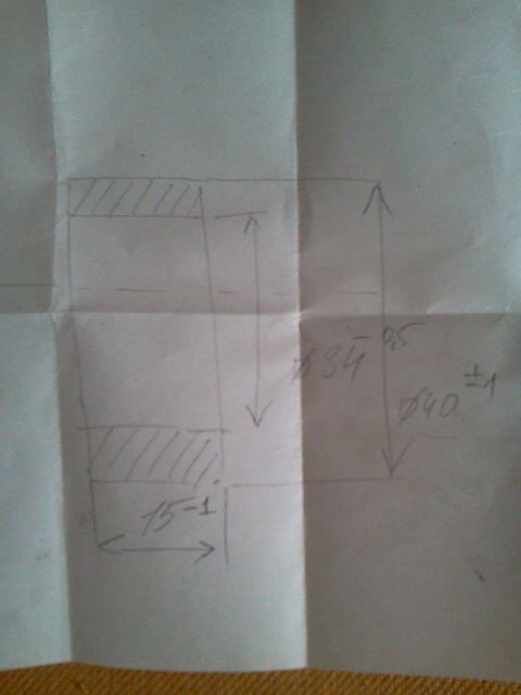

Здравствуйте! Не знаю тут написать или нет, решился тут.
В общем устроился на работу оператором чпу , обещали что обучат наладке и тд, но как оказалось у здешнего наладчика такой гонор что проще сделать что то самому чем его просить. Ругаться не хочется. Небольшой опыт в этой сфере есть но в основном это привязка инструмента по уже готовой программе и корректировка размеров( номера кадров в которых это нужно делать я знал). G коды примерно умею читать (с открытой википедией по ним разумеется). В общем, дали домой попробовать написать программу по чертежу, в принципе, я примерно представляю порядок действий, но лучше бы кто нибудь показал бы мне рабочий пример с комментариями.
Сами же заготовки примерно колеблются 10 -12см(обрезки прутка). Диаметр прутка 45мм. Сверло под отверстие по размеру чертежа наверное нет. есть чуть меньше. Как сказал мне начальник в прутке надо проделать отверстие обточить и обрезать до нужных размеров. И так около 20 штук таких кружочков надо. С одного прутка нужно несколько кружочков так сделать я так понял. (Но вам видней)
И последнее, если не затруднит, подскажите какие программы простые для этого программирования есть ? [/b]

n1k, все выше что написал, не имеет смысла без названия ЧПУ.

что вы подразумеваете под названием чпу ? станок 16а20 стойка нц80

На 16а20 можно поставить любое ЧПУ (стойку). И в зависимости кака стойка стоит от этого зависит какие и как писать Gcode
Далее чтобы написать Gcode нужно знать каким инструментом(резцом) будет идти обработка и какой номер у него в револьверке.
Если нц80 может читать Gcode с файлов(флешки) то проще научиться работать с САМ программой например SolidCam

Нц-80 не читает данных с флешки. Мало того,-там даже разъема такого нет!aftaev писал(а):На 16а20 можно поставить любое ЧПУ (стойку). И в зависимости кака стойка стоит от этого зависит какие и как писать Gcode
Два. Кроме солид када есть какие нибудь редакторы и визуализаторы g кода, которые можно запустить на слабой машине 2008 года? Эмулятора нормального я тоже так и не нашел. В общем, дайте толчок, подскажите в каком направлении стоит развиваться. Литературу, мб, какую почитать. Я не верю что на этом форуме нет специалистов которые могли бы просветить меня. Улучшите себе карму)
