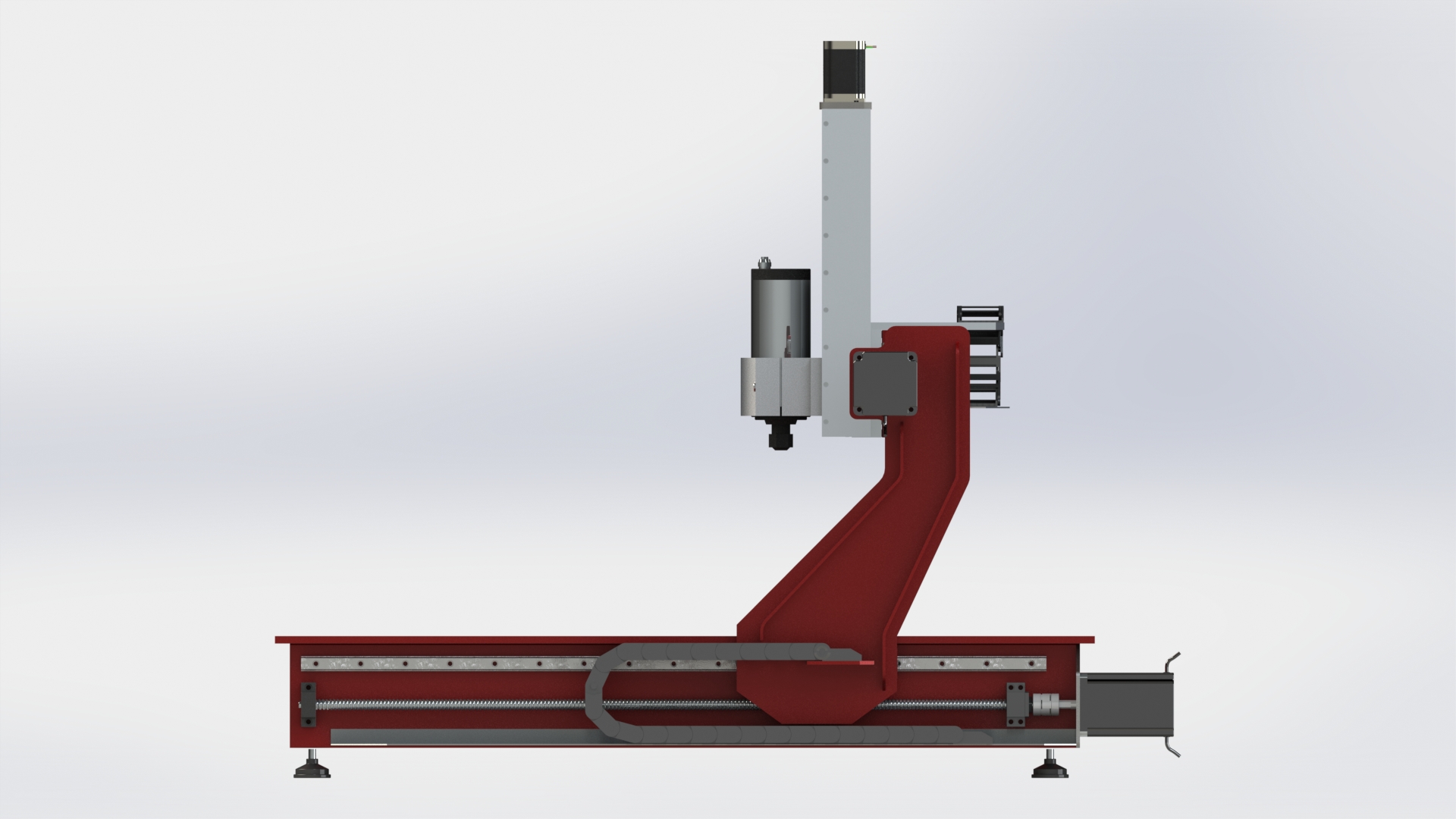

Доброго времени суток!Созрел проект станочка максимум по алюминию,вроде все просчитал,хочу вынести на ваш суд до начала сборки и заказа комплектации?
Движки 86-е три шт. на оси Z 57-ой 16-у винты,рельсы думаю 20-е хивины.Стол ченый лист 10-ка,трубы 140х60х6,портал тоже самое.С нижней стороны листа стола планирую фрезернуть пазы под трубы рамы,чтоб легче было геометрию соблюсти глубиной 2 мм.С электроникой пока не разбирался.

"не взлетит". Слишком высокие "ноги" у портала, слишком тонкие. Смотрите в сторону схемы "корыта", когда стойки портала отсутствую вообще, а рельсы и ШВП находятся на боковинах этого "корыта", которое, к слову можно и сделать из труб и листа 10-ки. Плюс меньше будет проблем с защитой механики от стружки.
Да и зачем ТАКОЕ поле для станка по алюминию? Вы собираетесь на него ложить 500-600кг заготовки? Или всёже тонкий листовой люминий?

Не хочется потом дописывать в строчках "что бы сделал по другому" :D ,не ограничиваться по максимуму ,рассматривал его не для производства определенных деталей а скорее для хобийных интересов, где детали могут быть разного размера и форм(Алюминий не на первом месте,но хотелось бы что замечания были с расчетом на такой уровень по жесткости и мощности). С нормальным полем с нормальным ходом фрезы ну и жескости на сколько позволит материал в зоне доступности и своих способностей.С о стандартным прокатом проще,дешевле.Прошу больше критики

Да похож на него,токо помягче должен быть,да и профиль алюминиевый уж очень дорог и не верю в прочность соединений на болтах в алюминий ,вибрации и напряжения в процессе работы сделают свое дело,постоянная протяжка юстировка будет я думаю.

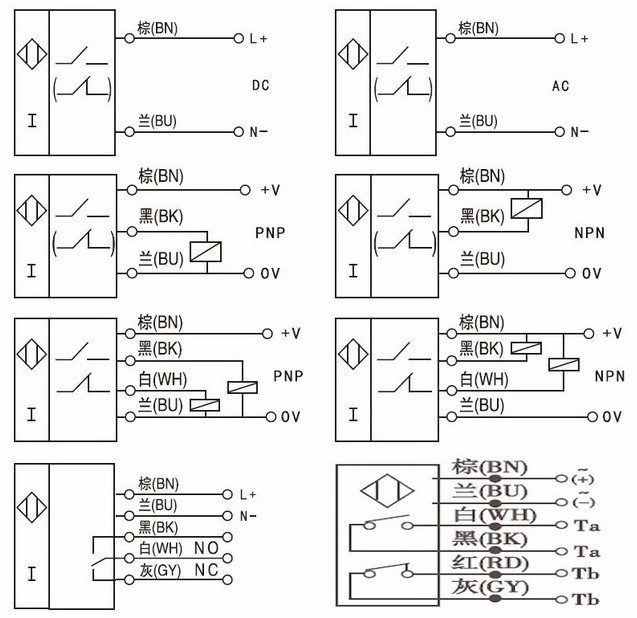

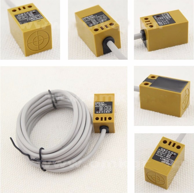

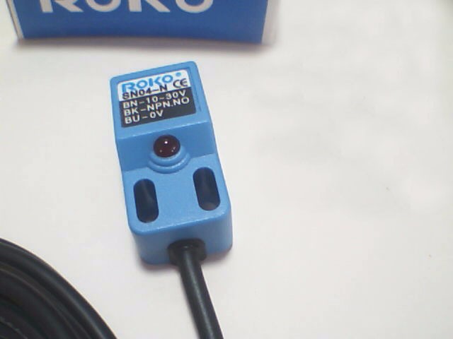

Еще думал поставить такого рода индуктивные датчики ,расстояние обнаружения 5мм,привлекает компактность и удобство монтажа
110 рублей за штуку (10415 просмотров) <a class='original' href='./download/file.php?id=97643&mode=view' target=_blank>Загрузить оригинал (35.49 КБ)</a>
110 рублей за штуку
220 рублей за штуку (10415 просмотров) <a class='original' href='./download/file.php?id=97644&mode=view' target=_blank>Загрузить оригинал (96.91 КБ)</a>
220 рублей за штуку
схема.jpg (10415 просмотров) <a class='original' href='./download/file.php?id=97645&mode=view' target=_blank>Загрузить оригинал (86.87 КБ)</a>

всё правильно делаешь.
тока с выносом портала переборщил. ось шпинделя между кареток, которые держат боковины портала это круто, но когда плоскость портала не выходит за их границы. передвинь шпиндель чуть вперёд, чтобы хотя бы по центру задней каретки плоскость портала была.
Я думал об этом но не нашел причин,вроде все напряжения от фрезы перпендикулярно стола работают,размер этого горбика роли не должен сырать

Вот еще для более точного понимания
вид сбоку.JPG (10379 просмотров) <a class='original' href='./download/file.php?id=97647&mode=view' target=_blank>Загрузить оригинал (608.69 КБ)</a>

при работе на столе в нижнем положении оси Z жесткость будет оч фиговая большое коромысло высокий портал.
