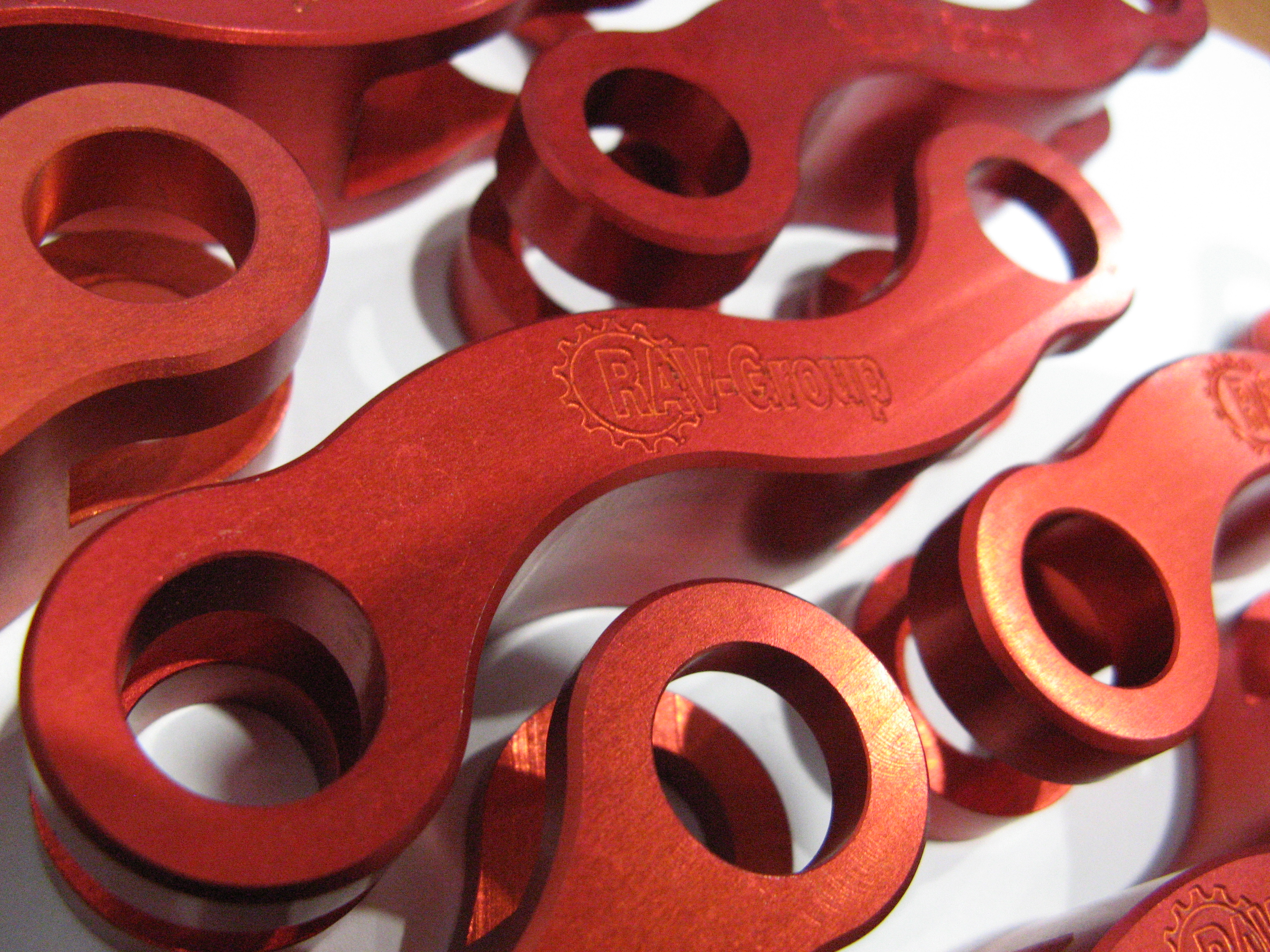

Насилуем заказчика чтобы детали отдавать анодированными - сначала сопротивляются, потом слюни пускают.
И я сам совсем по другому на наши изделия смотреть стал.
Просто грех за такие вещи мало денег брать.
IMG_9594.JPG (5107 просмотров) <a class='original' href='./download/file.php?id=98524&mode=view' target=_blank>Загрузить оригинал (2.83 МБ)</a>
IMG_9595.JPG (5107 просмотров) <a class='original' href='./download/file.php?id=98525&mode=view' target=_blank>Загрузить оригинал (2.59 МБ)</a>
IMG_9596.JPG (5107 просмотров) <a class='original' href='./download/file.php?id=98526&mode=view' target=_blank>Загрузить оригинал (2.48 МБ)</a>
IMG_9597.JPG (5107 просмотров) <a class='original' href='./download/file.php?id=98527&mode=view' target=_blank>Загрузить оригинал (2.12 МБ)</a>
IMG_9598.JPG (5107 просмотров) <a class='original' href='./download/file.php?id=98528&mode=view' target=_blank>Загрузить оригинал (2.14 МБ)</a>
IMG_9599.JPG (5107 просмотров) <a class='original' href='./download/file.php?id=98529&mode=view' target=_blank>Загрузить оригинал (2.48 МБ)</a>
IMG_9600.JPG (5107 просмотров) <a class='original' href='./download/file.php?id=98530&mode=view' target=_blank>Загрузить оригинал (2.76 МБ)</a>
IMG_9601.JPG (5107 просмотров) <a class='original' href='./download/file.php?id=98531&mode=view' target=_blank>Загрузить оригинал (2.89 МБ)</a>
