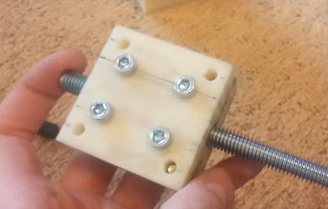

В теме новичек. Сильно не пинать. Есть желание создать станов с рабочем полем 1700 Х 1700 мм. ШВП дорого для меня. На ютубе нашел мало задуманных мною решений. Больше всего понравилась идея из обычной штанги DIN975 с резьбой 20мм и бруска капролона (100х50х50 мм) с заданной резьбой по центру и регулировкой люфта с помощью винтов. Вопрос мой такой: как долго это прослужит, какие есть подводные камни, будет ли резьба стачивать капролон? Прошу только по существу. без домыслов и догадок. И если остальные узлы будут собраны так как надо на какую погрешность я могу расчитывать?

Ключевая фраза: строительная шпилька
Re: Аналог ШВП
finik8 писал(а):ШВП дорого для меня.
на такую длину чаще всего используют зубчатые рейки, а не ШВП.
finik8 писал(а):какие есть подводные камни
Не равномерный шаг и непонятная погрешность.
finik8 писал(а):будет ли резьба стачивать капролон
Шпильки разных производителей имеют разное качество. Кто знает что там купишь Возьми шпильку и посмотри под лупой какие там заусенцы.
finik8 писал(а):И если остальные узлы будут собраны так как надо на какую погрешность я могу расчитывать?
Если денег нет на ШВП, то можно сделать вывод что и на остальные узлы "как надо" денег нет. По опыту сбора станков на форуме: начинают экономить, потом n-раз переделывают станки и в итоге получается станок в разы дороже, и было дешевле сразу купить нормальное.

По бедности вместо Шнапс Водку Пиво, попробовать винты трапеции. У них хоть резьба человеческая

aftaev писал(а):на такую длину чаще всего используют зубчатые рейки, а не ШВП.
или вращающиеся гайки :hehehe:

а ещё, если денег мало совсем, можно сделать цепную передачу. здесь иногда проскакивают такие варианты. даже живые примеры на ютубиках есть.

donvictorio, это если деньги есть то цепь годится. иначе сделаешь цепь а потом всеравно на нормальное перейдешь

а ещё есть вариант - сделать зубчатую рейку из зубчатого ремня. приклеить его суперклеем к железке и катать по нему зубчатым шкивом. на пару часов погонять хватит. мож удастся денег заработать на цепь, а потом на швп С10, С5, С0..
