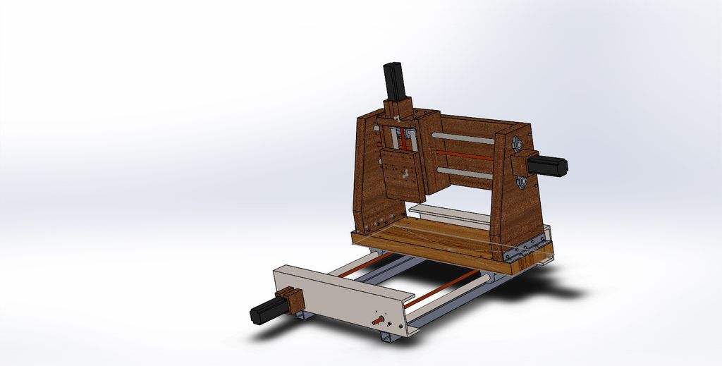

Здравствуйте.
Как и все начинающие, хочу поплакаться, что ничего не понимаю и не знаю. :) Но, на самом деле, какие-то поверхностные знания появились после прочтения данного форума(и прочих). Как говорится- по верхам нахватался. Поэтому прошу сильно не бить за терминологию или корявое изъяснение.
Сложно уже сказать с каких проектов были почерпнуты идеи, с миру по нитке.
Основная задача станка(90%)- это резка ПВХ, на который нанесена распечатка, толщиной 1 мм. Но, как говорится, аппетит приходит во время еды, поэтому хочется иметь возможность погрызть дерево, на метал даже не замахиваюсь.

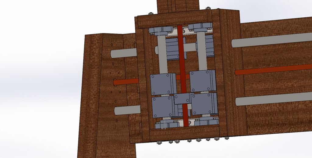

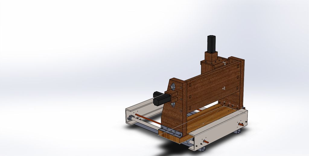

Для начала выложу то, что я сделал в Солиде(не все болты, гайки, винты поставил, так как только познакомился с этой программой).
Начну с описания, с низу в верх.
Основа: прямоугольная труба 50х40х3 и швеллер 120х65.
Направляющие по оси Х- 25мм.
Сам портал собираюсь сделать из фанеры: основания и боковины 50мм, поперечина связывающая боковины 30мм.
Направляющие по осям Y и Z 20мм. "Коробка" из фанеры 30мм и боковины "коробки" 20мм.
Оси из трапецеидальной шпильки 12Х2 и капролоновых гаек.
Если с осями Y и Z всё понятно, насчёт двигателей, то с осью Х у меня большие вопросы. Я планирую поставить на "левую" шпильку двигатель, а "правую" соединить с помощью зубчатого ремня. Или не стоит бояться установки двух двигателей по оси Х?
Я уже почитал, что это далеко не идеальное решения для станка. Но валы, линейные подшипники, держатели валов я могу купить в магазине хоть завтра, а вот рельсы, ШВП и прочие прелести только чере Ebay или Aliexpre.
Сейчас вал по оси Х у меня 800мм, а продают их по 1 метру. Может не стоит их обрезать, а увеличить ход?
А вот насчёт электроники у меня полный провал. Пока только понимаю, что мне надо Nema23 и перечень деталий к ним, но какие с каким стыкуются для меня, пока, загадка. Вроде и читал, но настолько специфическая информация в виде наименовании моделей-стандартов, что я, пока что, не вкурил. Поэтому, я прошу вашего мнения, по поводу покупки данного комплекта (надеюсь ссылка пройдёт): http://www.ebay.com/itm/3-axis-Nema-23- ... 1944062250
Или не стоит?
Или вообще не стоит на эту хренотень тратить время и деньги?
Зарание благодарю за ваши советы, отзывы и мнения. :)

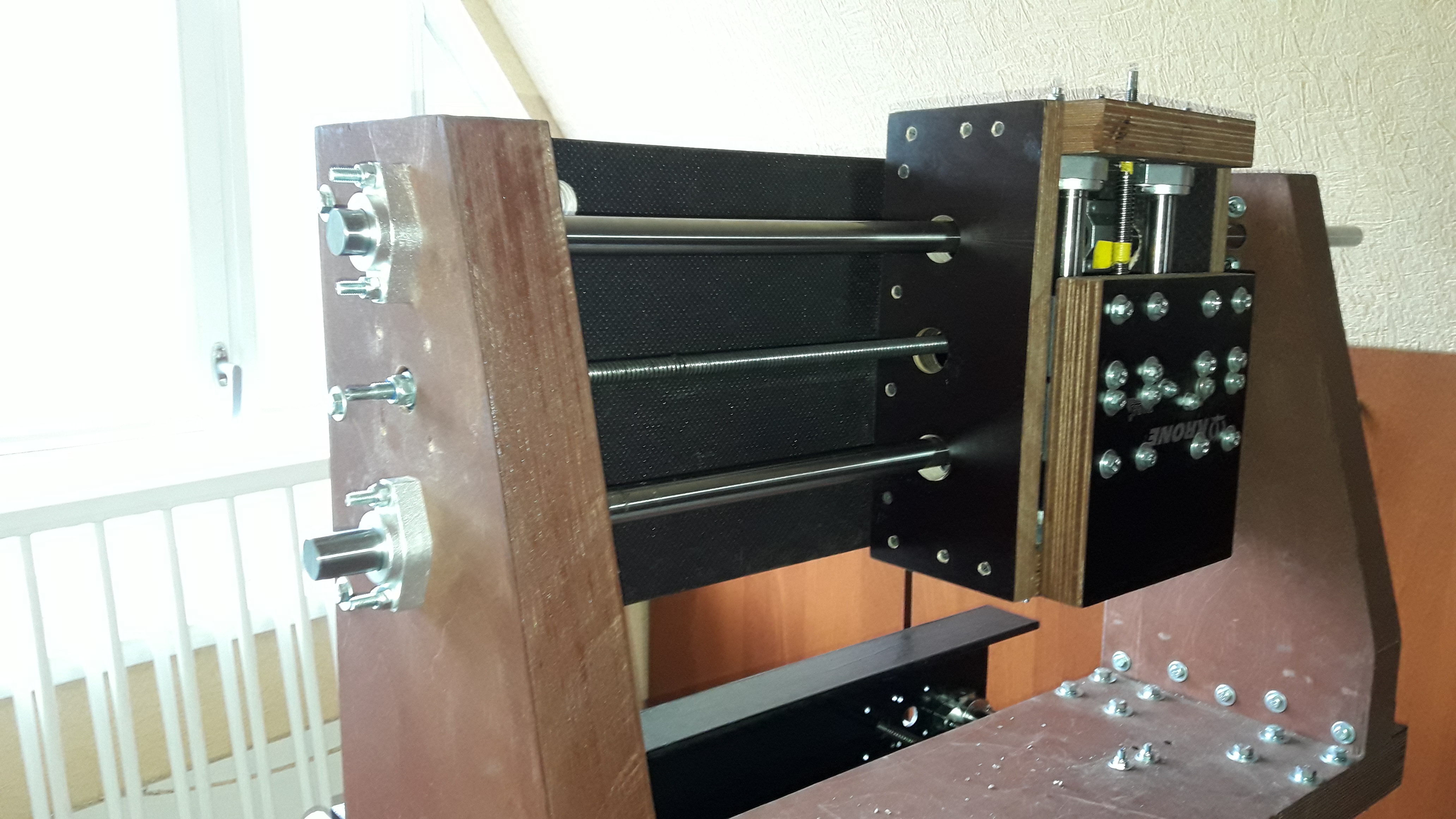

20160625_090228.jpg (3289 просмотров) <a class='original' href='./download/file.php?id=91108&mode=view' target=_blank>Загрузить оригинал (1.5 МБ)</a>

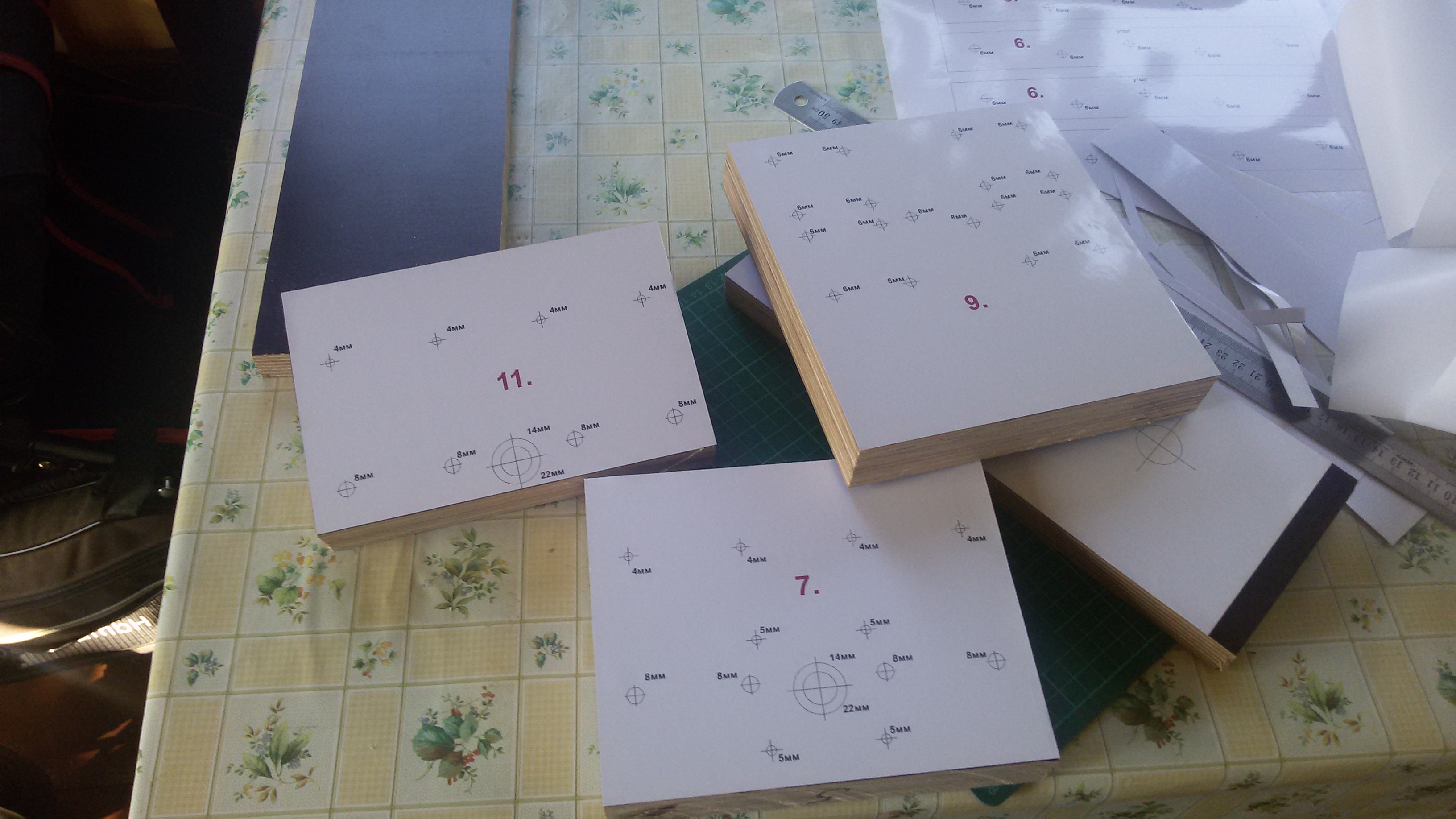

Были нарезаны заготовки из фанеры различной толщины (от 20мм до 50мм). И на них наклеены, распечатанные на принтере на самоклейке, лекала.
Потом было много работы на сверлильном станке и не было времени фоткать каждый шаг(+ папа, в то время, когда я на работе, докручивал, что было понятно)
20160709_123744.jpg (3289 просмотров) <a class='original' href='./download/file.php?id=91109&mode=view' target=_blank>Загрузить оригинал (2 МБ)</a>

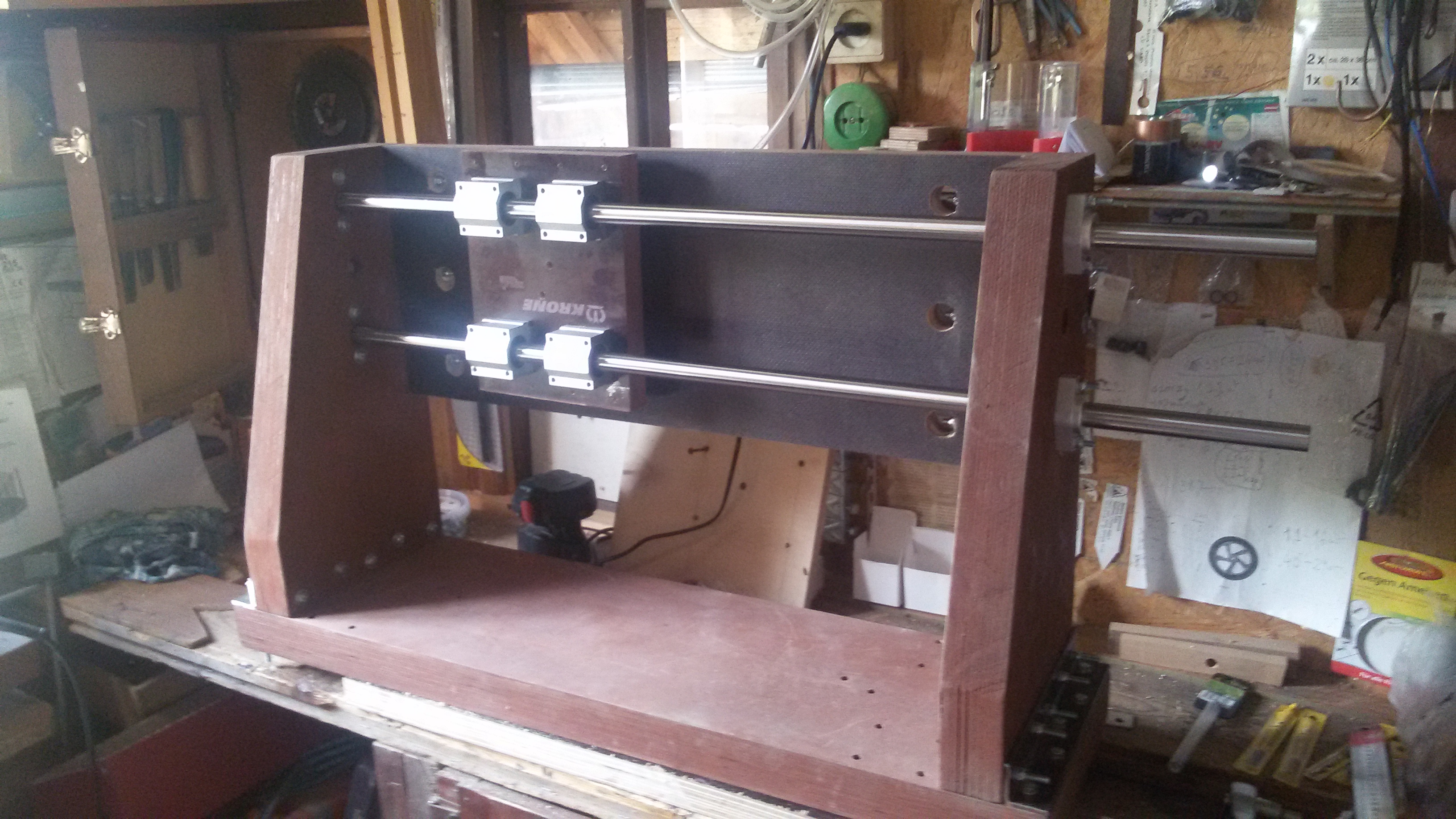

Вот промежуточный этап во время сборки портала.

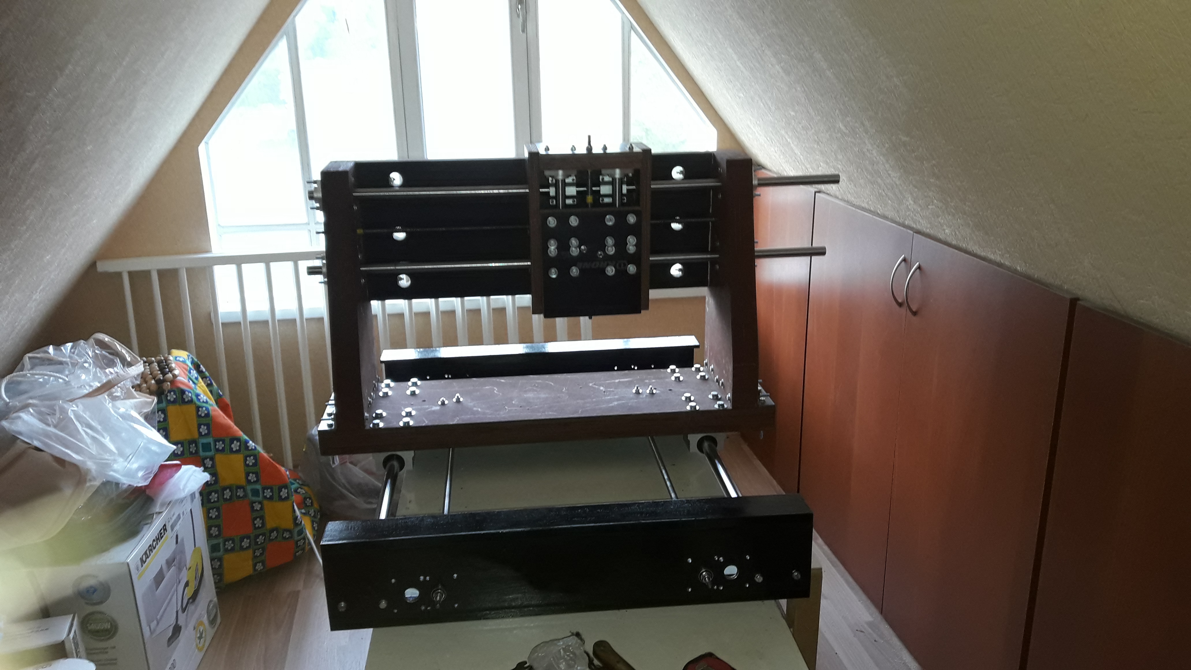

20160709_173440.jpg (3289 просмотров) <a class='original' href='./download/file.php?id=91110&mode=view' target=_blank>Загрузить оригинал (1.8 МБ)</a>

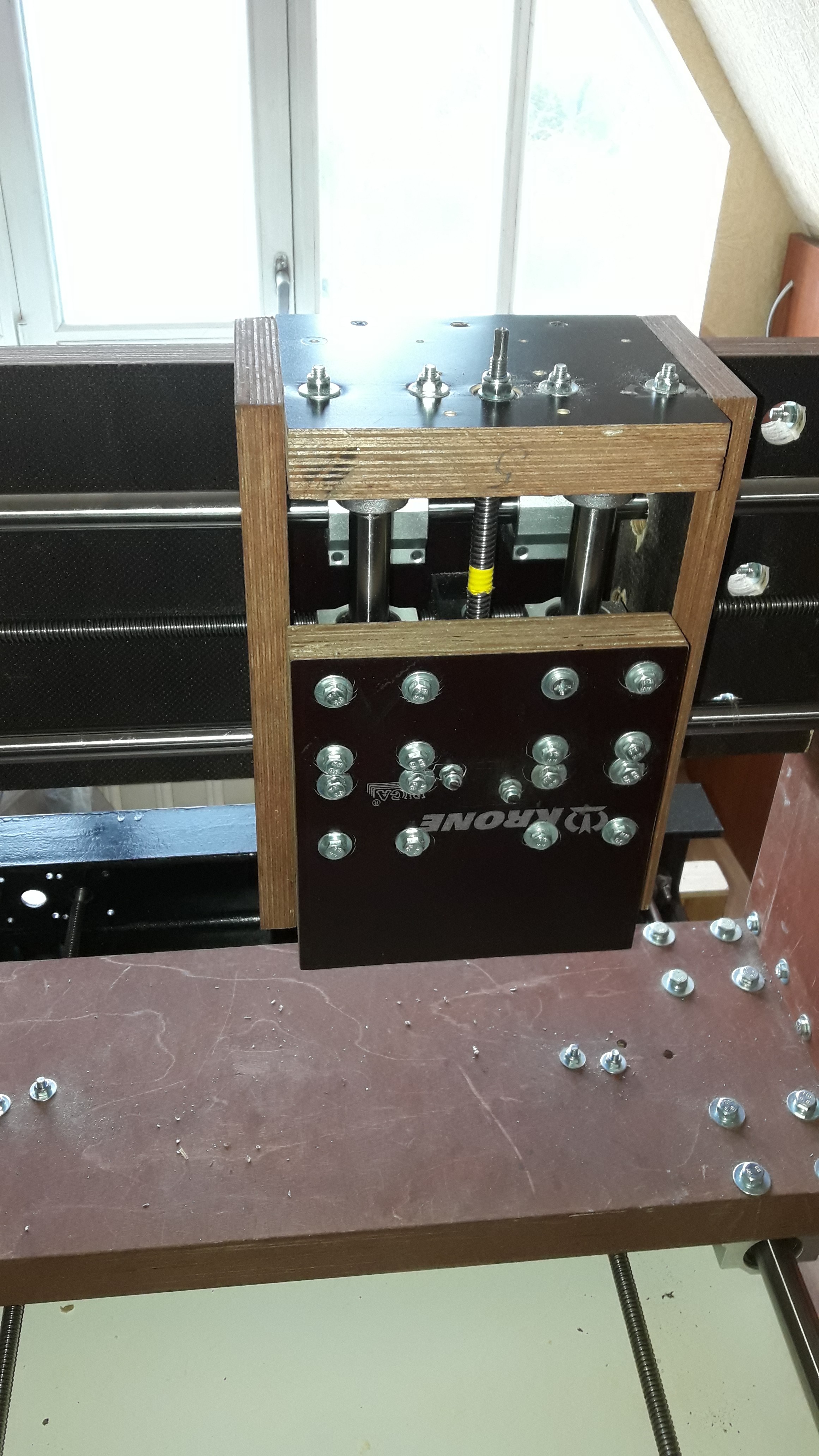

Тут уже собрана "коробка" оси Z.
Самое сложное было заставить всё это свободно ездить(фанера, это не метал). Самый геморрой был с креплением подшипников качения- когда закручиваешь болты( по часовой стрелке), подшипник подворачивается туда же и клинит на вале. И вот позотягивать всё равномерно- было ещё то удовольствие.
Дальше была очень долгая история с токарем и подготовкой трапецеидальных валов(сделаны на 2 с -), но для понимания работы стана сойдёт(похоже придётся заказывать у них валы).

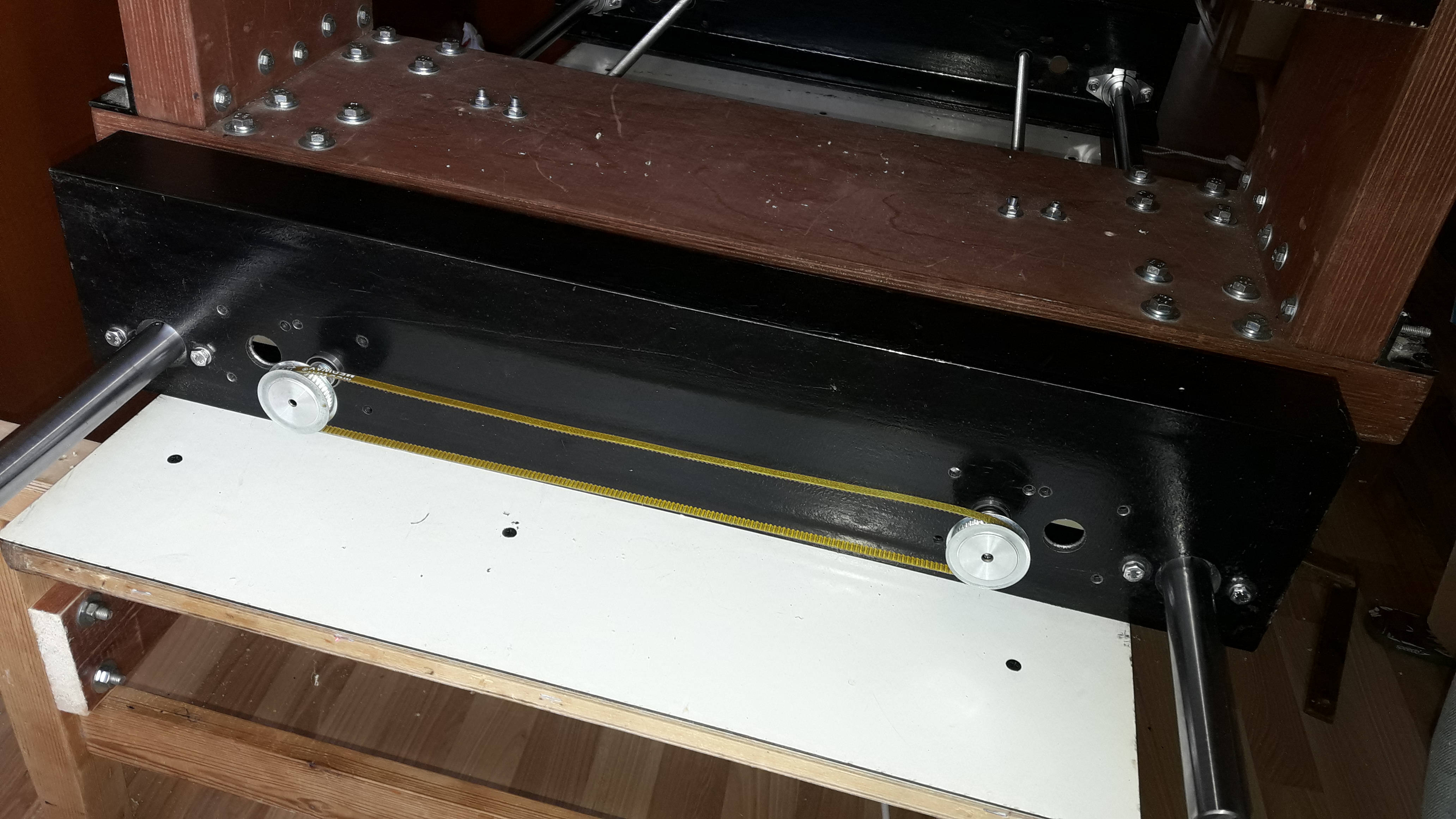

Сегодня собрали всё воедино. Все оси двигаются, только по оси Х надо сделать натяжитель ремня, а то было слышно пару щелчков, когда ремень проскакивал.
Вот фотки:
20160925_170139.jpg (3289 просмотров) <a class='original' href='./download/file.php?id=91112&mode=view' target=_blank>Загрузить оригинал (2.32 МБ)</a>
20160925_170200.jpg (3289 просмотров) <a class='original' href='./download/file.php?id=91114&mode=view' target=_blank>Загрузить оригинал (1.46 МБ)</a>
20160925_170231.jpg (3289 просмотров) <a class='original' href='./download/file.php?id=91115&mode=view' target=_blank>Загрузить оригинал (2.78 МБ)</a>
20160925_170259.jpg (3289 просмотров) <a class='original' href='./download/file.php?id=91116&mode=view' target=_blank>Загрузить оригинал (2.4 МБ)</a>

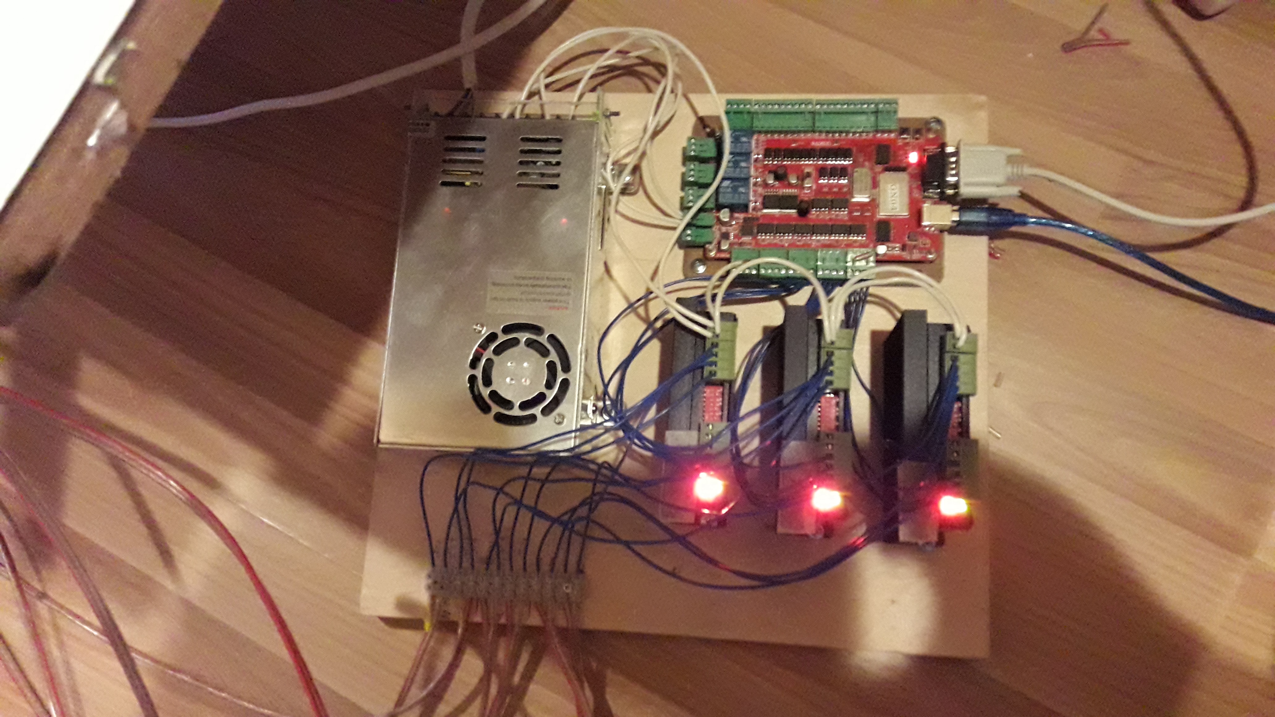

После того, как всё зашевелилось, было решено заказать электронику.
Так как живу в Латвии и тут пытаются содрать за всё деньги(посылки не из евросаюза облагаются 21% налога+ ещё таможне доказывай, что не осёл), то решил заказать комплект у китайца, который подсуетился с доставкой по Европе. Заказал вот это (надеюсь ссылки не банят) https://www.aliexpress.com/snapshot/794 ... 1138965261
Лишний двигатель и драйвер про запас.
Плату, блок питания и драйвера соединил на фанерке, потом закрою коробом.
20161211_155036.jpg (2795 просмотров) <a class='original' href='./download/file.php?id=97378&mode=view' target=_blank>Загрузить оригинал (3.05 МБ)</a>
Так я заставлял подружиться компьютер и плату.
20161015_222752.jpg (2795 просмотров) <a class='original' href='./download/file.php?id=97379&mode=view' target=_blank>Загрузить оригинал (2.41 МБ)</a>

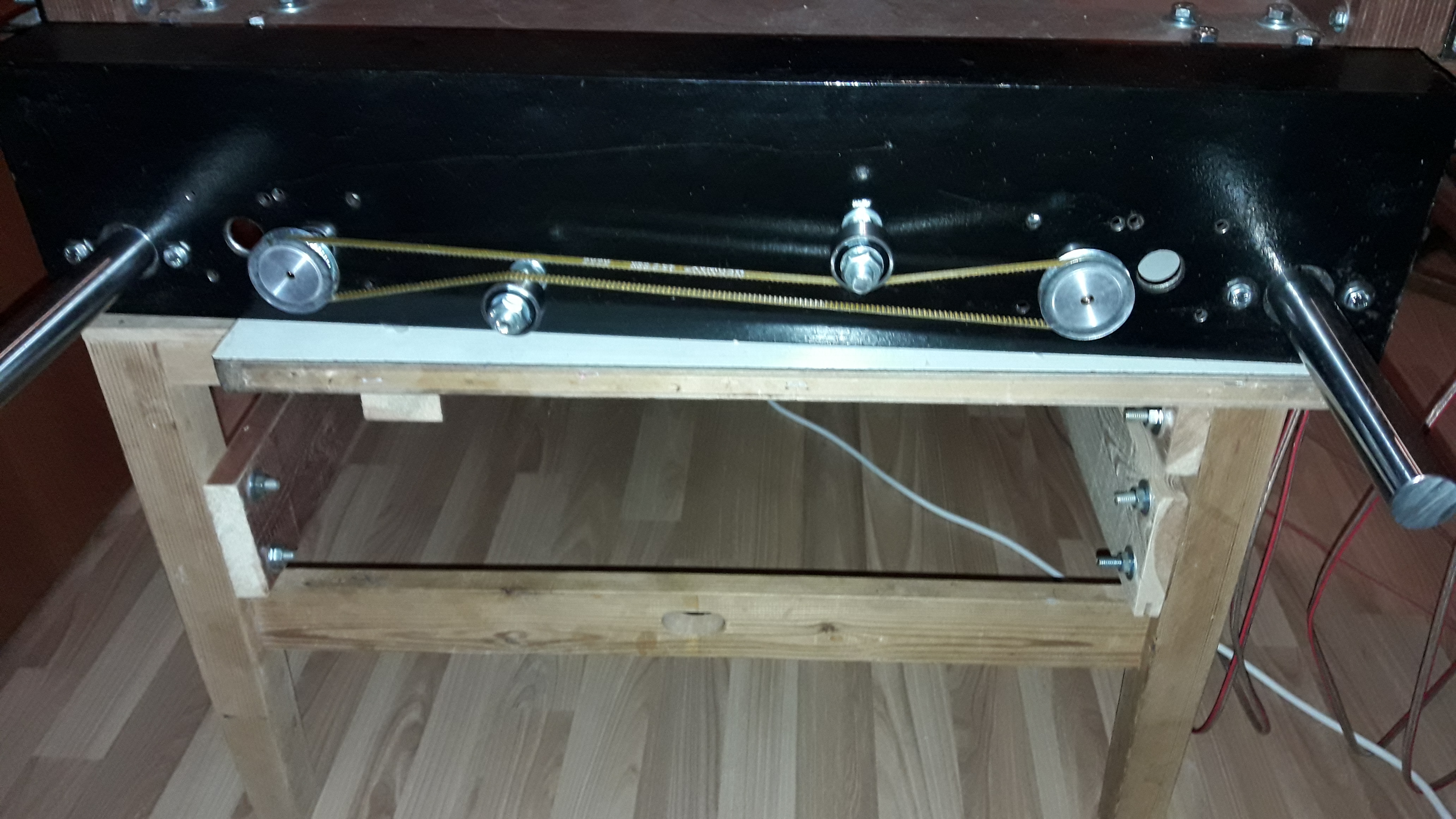

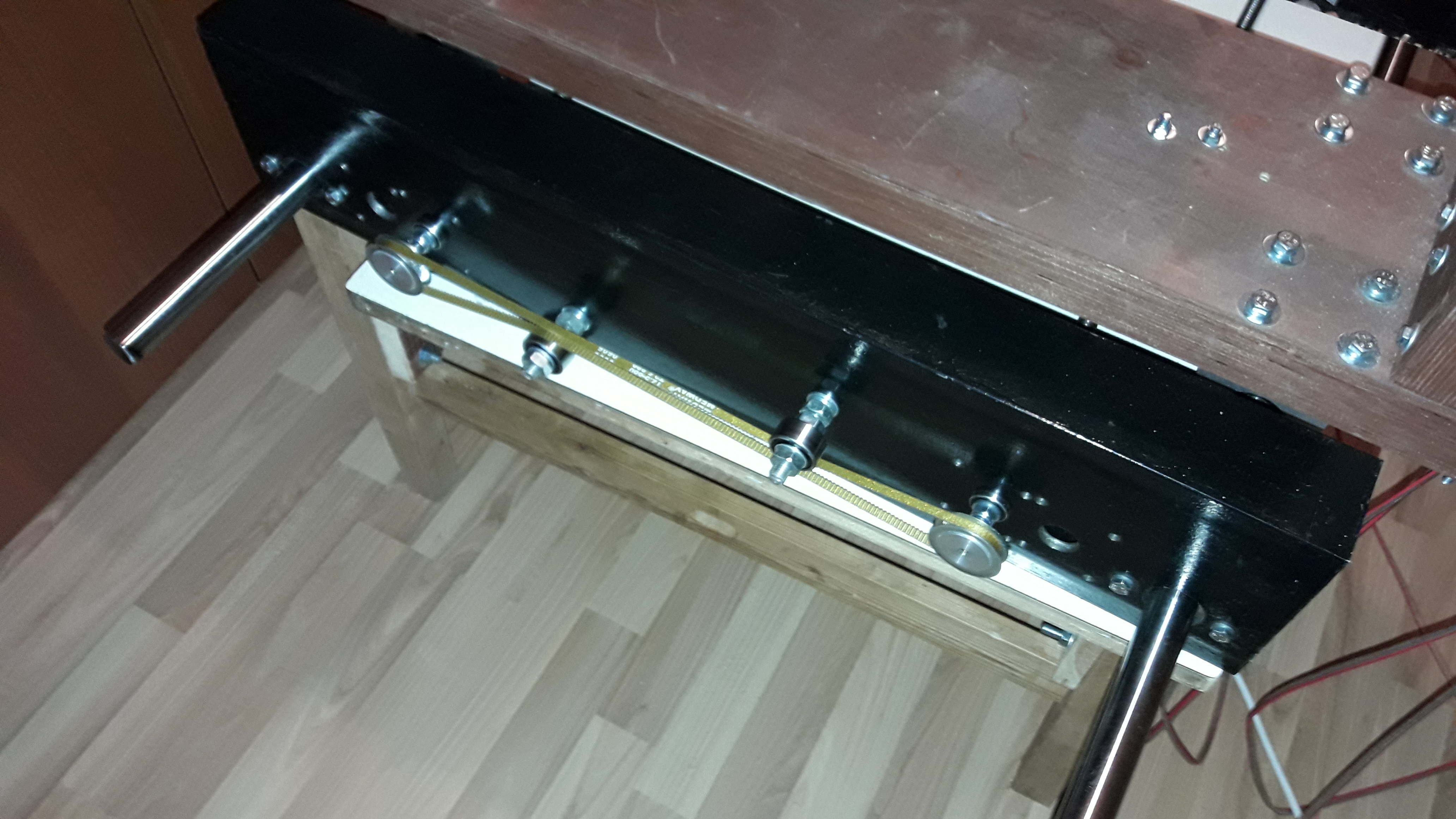

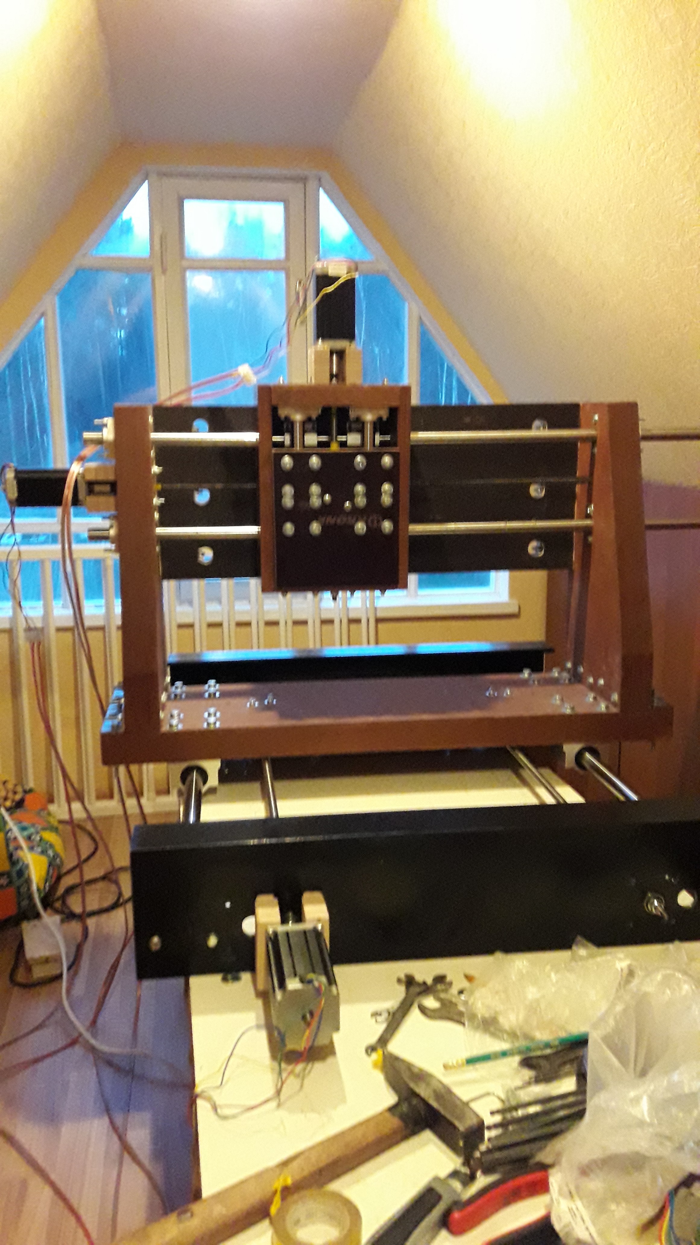

Ремень на оси Х пришлось усовершенствовать.
20161211_154922.jpg (2795 просмотров) <a class='original' href='./download/file.php?id=97380&mode=view' target=_blank>Загрузить оригинал (2.72 МБ)</a>
20161211_154953.jpg (2795 просмотров) <a class='original' href='./download/file.php?id=97381&mode=view' target=_blank>Загрузить оригинал (2.77 МБ)</a>
И, сегодня, удалось закрепить все моторы и провести проводку, пока что на соплях, все провода болтаются. И, не знаю как считал, не хватает 3 метра провода, это если работать, а, для эксперимента, хватило :hehehe:
ВСЁ ДВИГАЕТСЯ!
Настройка и так далее, всё впереди...
Но теперь я полон решимости покупать шпиндель.

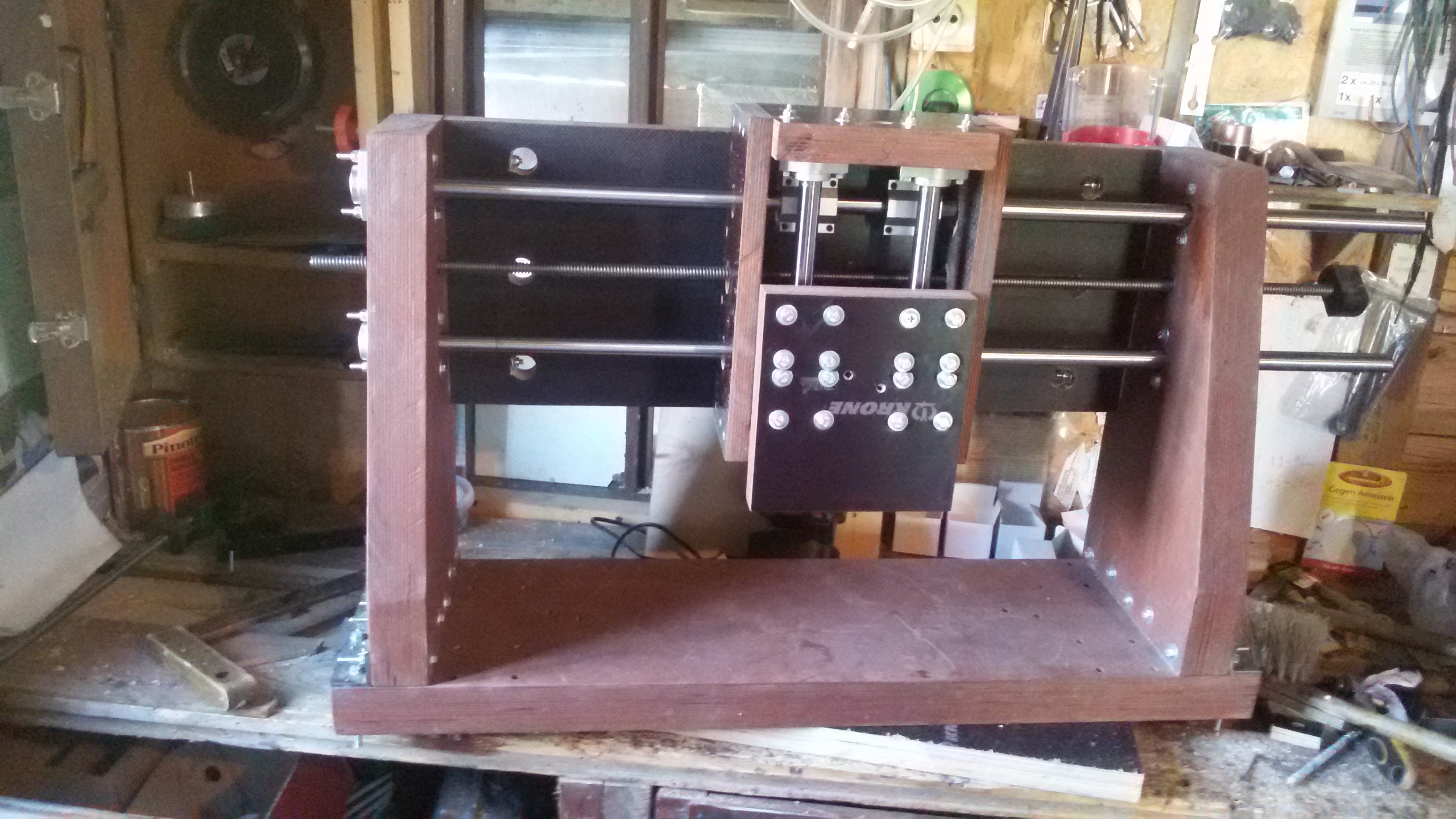

Забыл вставить картинку станка с моторами. Фотка вышла так себе.
Про провода- сопли извиняюсь. ;)
20161211_154818.jpg (2791 просмотр) <a class='original' href='./download/file.php?id=97382&mode=view' target=_blank>Загрузить оригинал (1.72 МБ)</a>

А можно немного больше информации о том как у вас установлены подшипники (и какие) в стенках портала на Винты?
Ссылки можно (с припиской "не реклама").
Только вставляйте их не из вашего "Заказа", а прямыми на товар.
Далее: в таких конструкция (судя по форуму) принято ставить один винт на ось Y (на ось вдоль которой движется портал)
Ремень, который вы установили - это провал. Передача усилия на второй винт будет идти "с запозданием" из-за холостого хода и растяжения. Чревато перекосом\клином.
Либо ставьте второй шаговый двигатель на второй винт, либо переносите винт в центр портала.
В первом случае мозги станка (контроллер) должен быть минимум 4ёх осевым (но я думаю, что у вас 5ти осевой)
В программах управления можно настроить систему так, чтоб одна ось задавала такт и второй (можно прицепить два движка на одну ось)

ремешок не вариант. Ну этот точно.

Ремень тут вообще не печаль, печаль валы и шпильки.
А какие могут быть проблемы с корректировкой, шкив ослабил, вал провернул, шкив затянул.
Я делал подобный вариант с одним мотором на два вала - ноупроблем. Самый неприятный момент, это отсутствие длинных ремней, поле шире 740мм не сделать на одном ремне.

Подшипники стоят обыкновенные, шариковые. Не знаю сколько они прослужат, но брал не самые дешевые, в магазине обещали, что качественные. Установил их в швеллер с помощью вот такого сверла
sverlo.jpg (2735 просмотров) <a class='original' href='./download/file.php?id=97408&mode=view' target=_blank>Загрузить оригинал (68.8 КБ)</a>
Высверлил на сверлильном станке посадочное место нужного диаметра, где-то на 2/3 толщины стенки швеллера. И запихнул туда подшипники. Полностью они, конечно, туда не утопились.
Теперь про ремень. Он у меня зубчатый и натянул я его довольно сильно, специально ставил 2 дополнительных ролика, что бы выбрать всю слабину. Неужели всё равно там всё так плохо будет с ремнём?
Плата у меня на 4 оси, двигатель и драйвер тоже есть. Не бывает такого, что двигатели начинают работать не синхронно? Я из-за этих опасений и выбрал ремень. Теперь уже не знаю, что и думать.
Регулировка. В уголках, которые соединяют боковины и основания портала, у меня овальные отверстия, можно отпустить болты и подвигать. Если надо будет приподнять угол- наверно, буду подкладывать фольгу. Всё зависит на сколько поднимать надо будет. Или наоборот шлифану.

Про печаль можете подробней? Я понимаю, что рельсы и ШВП это гораздо лучше, но неужели всё тлен и станочек на помойку?
И я теперь уже не понимаю, что мне делать с ремнём.

Тлен все так и так. Невзирая.
Скорости не будет, это начнет напрягать очень скоро.
Ремень норм, не парьтесь, тем более с вашими шпильками.

Валы - имеется ввиду то, что они будут прогибаться под нагрузкой.
По поводу ремня этого спорить не буду, проблема не самая-самая. Но на установке по распечатыванию коробок (лезвие + отгибающий механизм) я задолбался натягивать ремень чуть шире и примерной такой же по длине.
А шпилька строительная - это очень малое перемещение относительно количества оборотов. Плюс повышенный износ и как следствие скорое появление люфта.
Трапециевидный винт, даже самый простой, с такой же латунной гайкой будет выглядеть куда внушительнее.
Ремень без дополнительных натяжных роликов, действительно провисает. Но на последних фотках видно, что стоят дополнительные 2 ролика для натяжения. Он натянут как струна.
А с чего вы взяли, что у меня строительная шпилька?
Стоят трапецеидальные винты, диаметром 12 и шагом 3 мм. И гайки из капролона. Станок конечно не летает, но для начального этапа можно потерпеть. Есть мысль со временем заменить на ШВП. Или собрать уже второй станок из метала. :hehehe:

Нормально все с ремнем не парьтесь. :hehehe:
Кореш собирал на шпильках, на рейлинговых мебельных ручках. все работало ездило фанеру пилякало. :hehehe:

На мой взгляд, фанера толстовата. Но, если двигателей хватает, то почему нет? ;)
Вы не думали переделать ось Y, чтобы оставить один приводной вал? ИМХО, не те габариты и не та нагрузка, чтобы тягать портал двумя винтами.
Вот моя конструкция: http://www.cnc-club.ru/forum/viewtopic. ... 47&t=13921
