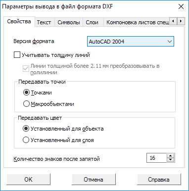

Доброго времени суток!
Обращаюсь к вам с таким вопросом. В программе компас делаю чертеж(обычный двухмерный, под профильную обработку), но не могу сохранить его для арткама, чтобы он его также увидел в векторном варианте и без искажений. По разному пробовал, но в векторном варианте ни как не получается. Использую компас, так как давно работаю в нем, и мне легче в нем построить. Хотелось в арткаме получать векторную модель компаса.
Заранее спасибо!

Создаешь в компасе фрагмент, чтобы без всяких рамочек.
Вставляешь туда свой контур.
Сохраняешь как DXF. В параметрах указываешь AutoCAD 2004 и снимаешь галочку "учитывать толщину линий".
В Арткаме - открываешь этот файл. Не создаешь пустой проект и импортируешь туда вектор, а именно открываешь DXF как родной арткамовский файл!
Дальше разберешься.

Спасибо Михаил! То, что нужно. Большое человеческое вам спасибо. Помогли сдвинуть недвижимый для меня камень.
