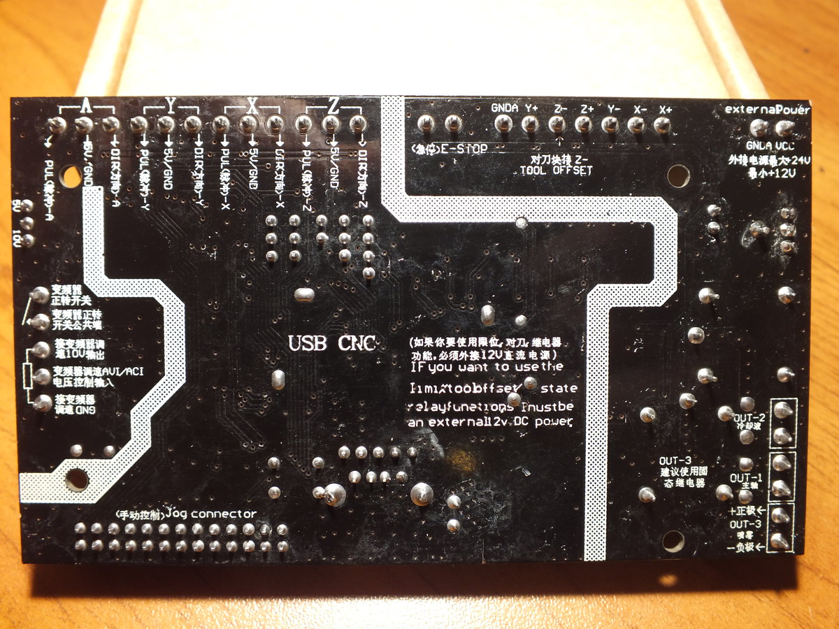

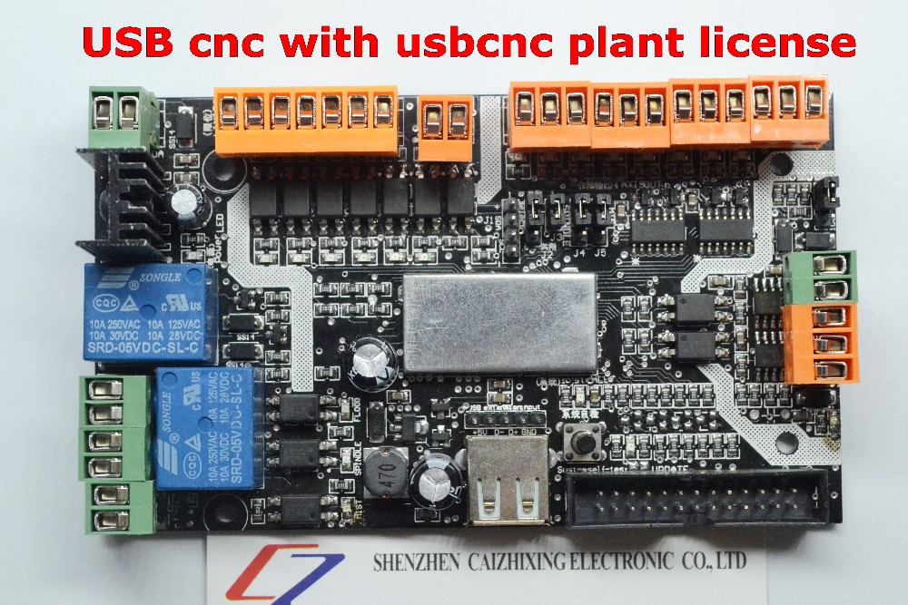

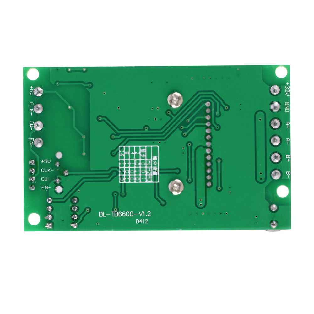

Как подключить китайский контроллер USB CNC к драйверу TB6600-v1.2
Нашел здесь на форуме как подключать к другому драйверу (http://www.cnc-club.com/forum/viewtopic ... 41&t=10335).
Будьте добры расскажи как подключить драйвер к моему контролеру. :controller:
Контроллер (2720 просмотров) <a class='original' href='./download/file.php?id=97252&mode=view' target=_blank>Загрузить оригинал (338.59 КБ)</a>
Контроллер
Контроллер (2720 просмотров) <a class='original' href='./download/file.php?id=97253&mode=view' target=_blank>Загрузить оригинал (271.21 КБ)</a>

TB6600 (2720 просмотров) <a class='original' href='./download/file.php?id=97254&mode=view' target=_blank>Загрузить оригинал (123.6 КБ)</a>
TB6600

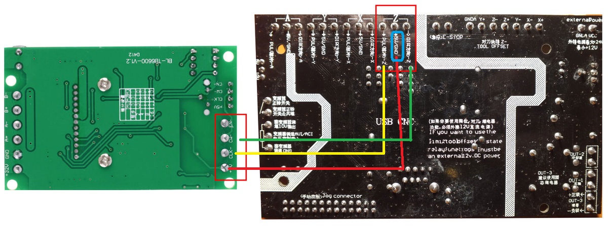

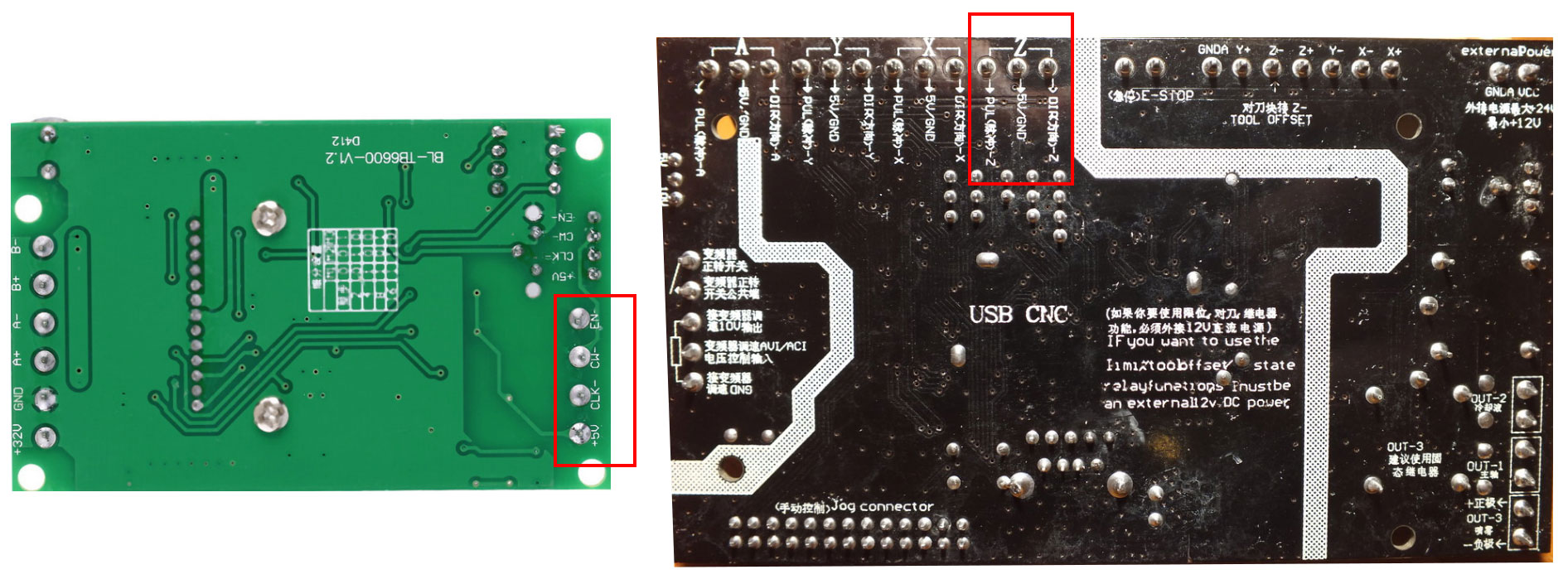

Как правильно подключить? (2715 просмотров) <a class='original' href='./download/file.php?id=97256&mode=view' target=_blank>Загрузить оригинал (267.8 КБ)</a>
Сообщения: 34042
Re: Как подключить контроллер USB CNC к драйверу TB6600?
Синим овалом показано что на плате есть обозначение +5/GND. На плате наверно есть джампер для переключения.
Подключить как показано. Пошевелить осью Z. Если не будет работать, переключить джампер. Если не будет работать, поменять местами провода желтый/зеленый и поиграться джампером.
как.jpg (2710 просмотров) <a class='original' href='./download/file.php?id=97257&mode=view' target=_blank>Загрузить оригинал (184.7 КБ)</a>

"EN" не подключается к контроллеру?
Сообщения: 34042
Витя писал(а):EN" не подключается к контроллеру?
не обязательно

От души благодарю - работает )))
