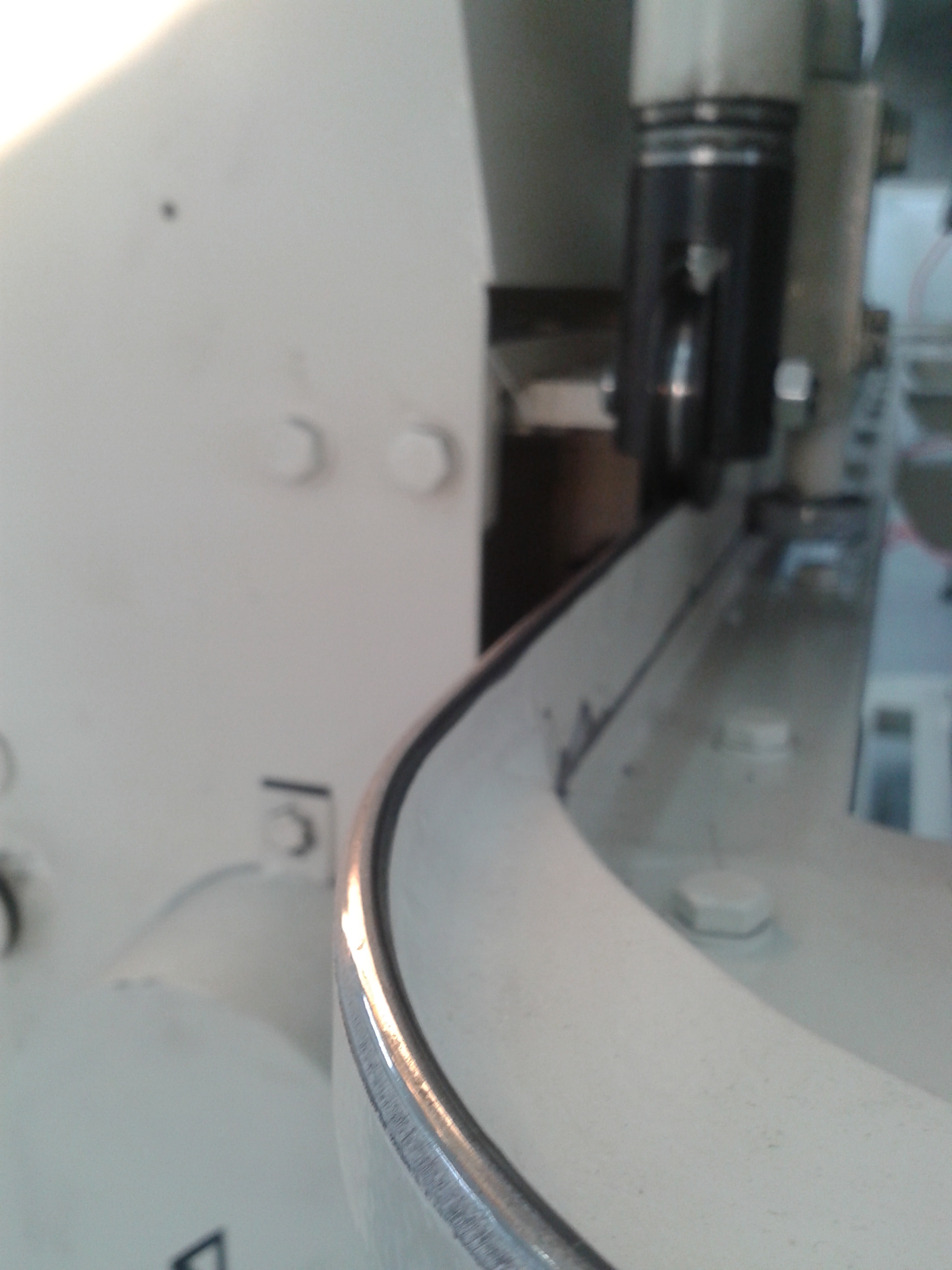

Все же я решил, что буду делать на роликах, ускорения не будут такими что уж совсем, рельсы сейчас избыточны.
Решение нашлось на работе, вместо V-образных потребуется всего лишь применить U-образные, есть пример достаточного большого веса который катается по таким направляющим, без всякого лишнего шума и без борозд. Хотите судите, но будет так.
Советы на то и советы, чтобы их учитывать, но делать по своему.
