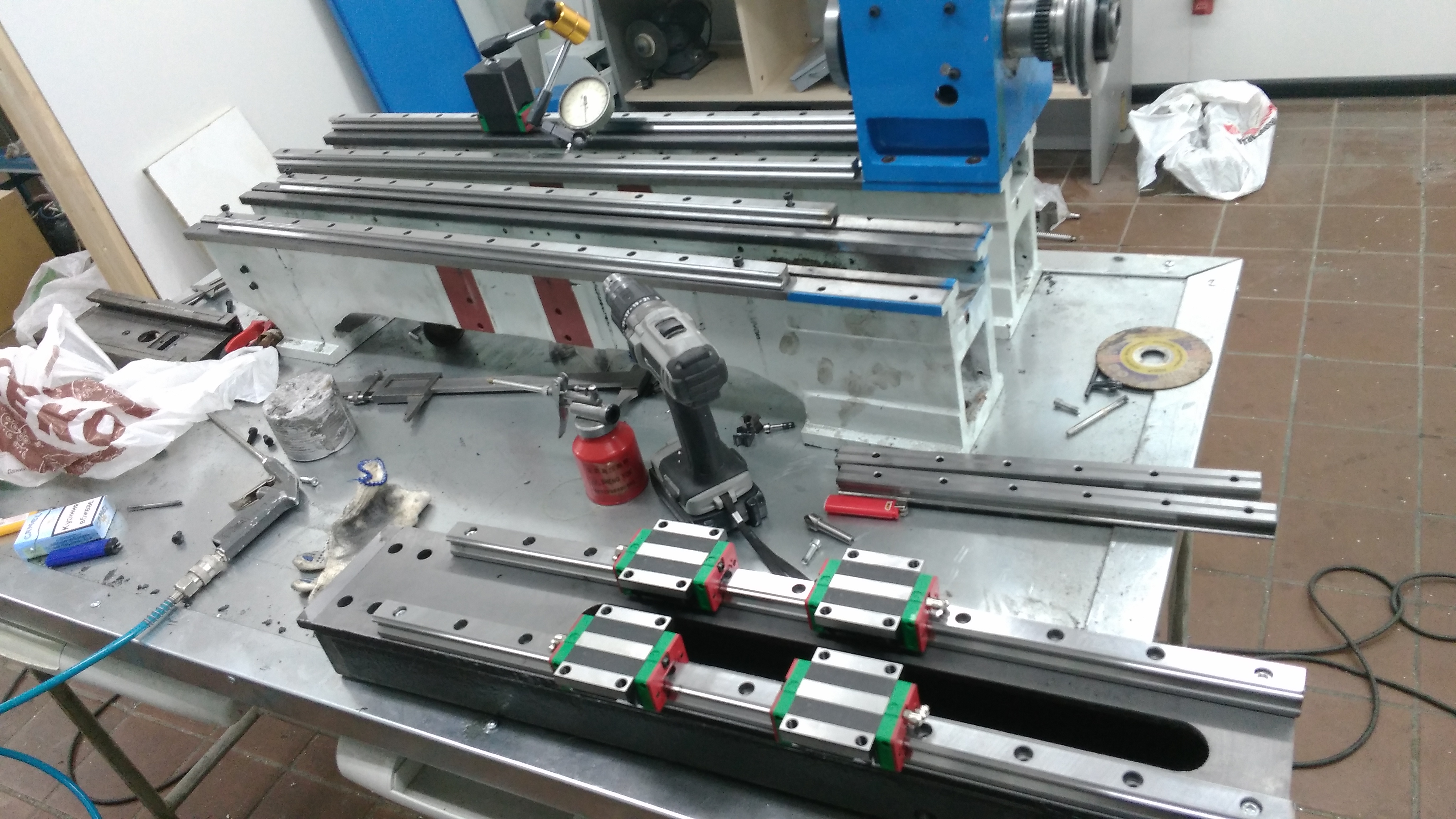

Как то купил на пробу fdb 250x550v
Потом купил еще два и решил сделать из них что-то точное и автономное
Имея большой опыт в обработке на самодельных станках, решил оставить платформу
Nema34 12nm и geckodrive
Швп hiwin c3, линейки hg20
Льем из чугуна корпуса для автосмены, доп части сами
Скоро приедет шпиндель керамика
Потехоньку буду выкладывать отчет

Patrick Yegor писал(а):Как то купил на пробу fdb 250x550v
а можно габариты станочка примерные узнать ? че то по морде лица очень уж он на BD-8 от джета смахивает. я как раз такой тоже ковыряю.

Сообщение Patrick Yegor »
D250
Y165
Z550
Я был удивлен качеством шпинделя
По 2 микронному индикаторц биение по внутреннему конусу в пределах одного деления
А на 4500 оборотах +- 1-2 микрона
Только поэтому у меня их три, я впервые такое встречаю на китайцах
