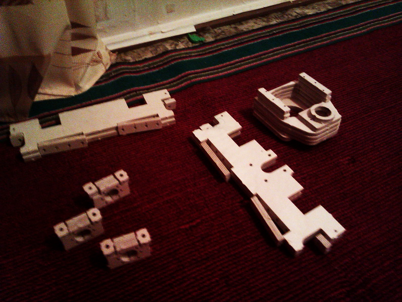

компоновка деталей будущего станка
18.jpg (11408 просмотров) <a class='original' href='./download/file.php?id=96575&mode=view' target=_blank>Загрузить оригинал (204.64 КБ)</a>
28.jpg (11408 просмотров) <a class='original' href='./download/file.php?id=96576&mode=view' target=_blank>Загрузить оригинал (193.39 КБ)</a>
34.jpg (11408 просмотров) <a class='original' href='./download/file.php?id=96577&mode=view' target=_blank>Загрузить оригинал (287.53 КБ)</a>

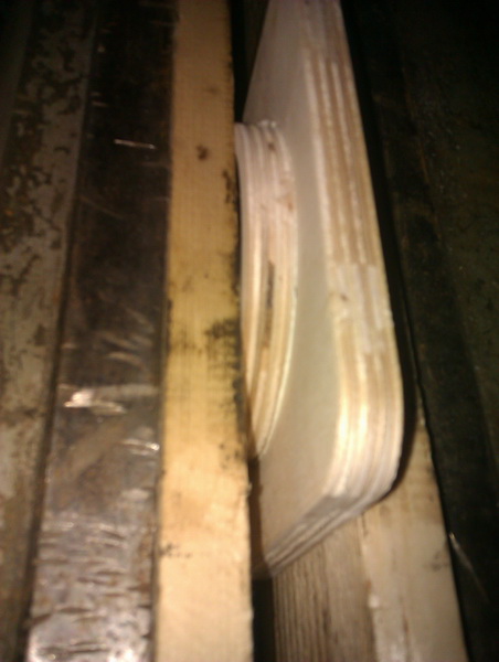

Стол пока не фотографировал. Следующим этапом была склейка некоторых деталей.
Собирал детали в сумку и носил на работу. Нет у меня таких хороших тисков :wik: не разжился пока :)
Склеивание ножек стола. На фото одна ножка. На одной их них в дальнейшем будет крепиться двигатель по оси X
35.jpg (11408 просмотров) <a class='original' href='./download/file.php?id=96578&mode=view' target=_blank>Загрузить оригинал (107.9 КБ)</a>

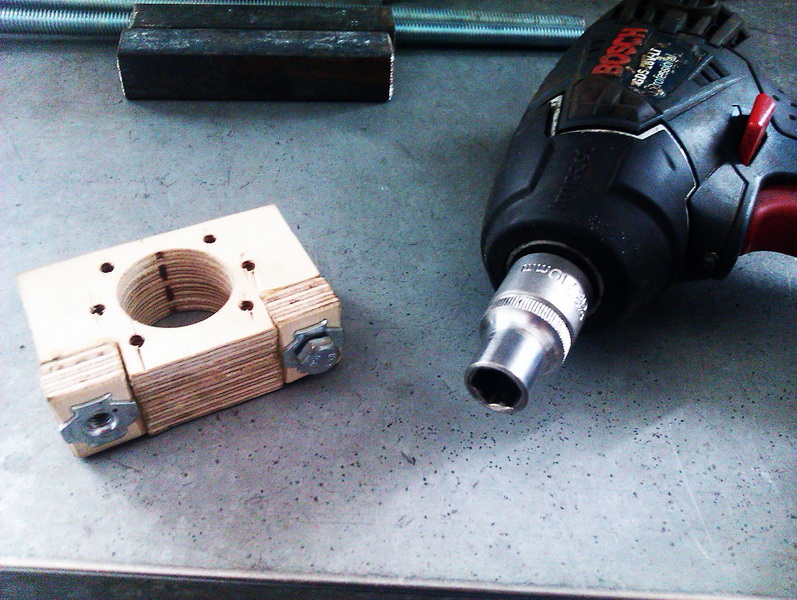

Забивать молотком? Не, не слышал. 21 век какой молоток. Запрессуем мега-тисками(по секрету: очень люблю тиски крутить :hehehe: )
39.jpg (11408 просмотров) <a class='original' href='./download/file.php?id=96580&mode=view' target=_blank>Загрузить оригинал (202 КБ)</a>

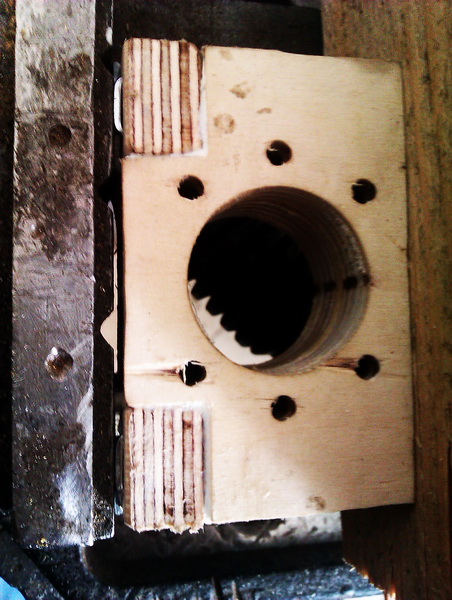

Маленькая незадача. Втулки оказались длиннее крепления ножки стола.
47.jpg (11408 просмотров) <a class='original' href='./download/file.php?id=96583&mode=view' target=_blank>Загрузить оригинал (169.96 КБ)</a>
Пустяк... Дело то-житейское. Просверлил сверлом такого же диаметра как и заклепка.
48.jpg (11408 просмотров) <a class='original' href='./download/file.php?id=96584&mode=view' target=_blank>Загрузить оригинал (190.83 КБ)</a>

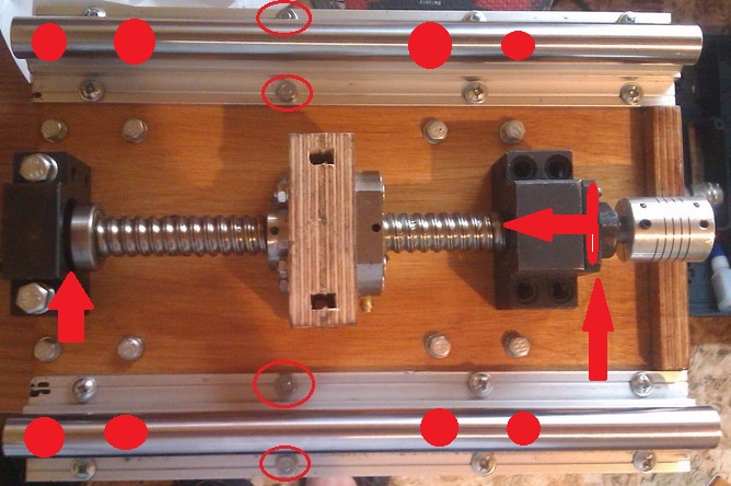

Следующим этапом сборки будет прикручивание ШВП к столу. Опоры ШВП выглядят вот так. Несколько слов об них следует написать. В левой опоре стоит один радиальный подшипник и фиксируется он на валу стопорным колечком. А вот в правой стоят уже два РАДИАЛЬНО-УПОРНЫХ подшипника. Закрываются они крышечкой с 4 винтами. Конечно, пьяные китайцы забросили их туда абы как. Раскрутил я эту опору, заложил в подшипники литола под завязку.
96.jpg (11176 просмотров) <a class='original' href='./download/file.php?id=96979&mode=view' target=_blank>Загрузить оригинал (132.26 КБ)</a>
Подшипники должны стать спина к к спине(!). Я механику вынес моск, он перешустрил каталог подшипников и сказал мне как правильно ставятся такие подшипники. Ну что сказать, я то собрал сразу неправильно а так как китайцы прислали. Разбираю обратно. По фото: взял подшипник (1) вставил в опору. И вот тут есть маленькая хитрость. Вырезал из тонкого плотного картона колечко диаметром как внешняя обойма подшипника. Положил на 1 подшипник. Потом вставил второй подшипник. Вот как на рисунке, так и положил на первый подшипник. Другими словами, подшипники стоят спиной друг к другу, между ними колечко(конкретнее между ВНЕШНИМИ обоймами, смотрят подшипники в противоположные стороны и между спинами-колечко. Сделано это для того, чтобы выбрать люфт между обоймами.
подшипник.jpg (11176 просмотров) <a class='original' href='./download/file.php?id=96972&mode=view' target=_blank>Загрузить оригинал (71.95 КБ)</a>
Прикрутил крышечку. Винты очень короткие, всего на пару витков. Сразу с дуру затягивал то в двух сорвал резьбу. Были такие на замену. Даже чуток длиннее и крепче затянулись. Прикручиваю ШВП к столу. Тут есть один ВАЖНЫЙ момент. Крышечка опоры на осях X Y стоят со стороны мотора. А вот по оси Z будет стоять со стороны винта. Обратите на это внимание, если кто решит собирать. Я не подумав, подпортил основание оси Y. Потом когда понял что сделал - вырвал клок волос с головы)). Вот тебе и шедевр. Благо это не сказалось, на работе. Опять же неприятно. Хорошо что хоть не видно. В следующих постах покажу этот косяк.
116.jpg (11176 просмотров) <a class='original' href='./download/file.php?id=96969&mode=view' target=_blank>Загрузить оригинал (113.15 КБ)</a>
117.jpg (11176 просмотров) <a class='original' href='./download/file.php?id=96970&mode=view' target=_blank>Загрузить оригинал (88.08 КБ)</a>
Здесь радиальный подшипник немного выступает. Чтобы ход был максимальный когда гайка ШВП сюда подходит.
115.jpg (11176 просмотров) <a class='original' href='./download/file.php?id=96968&mode=view' target=_blank>Загрузить оригинал (91.04 КБ)</a>

AVD3485 писал(а):Вырезал из тонкого плотного картона колечко диаметром как внешняя обойма подшипника.
Выбирать люфт ШВП с помощью картона - это даже круче "чпу на тросиках"... :)

UAVpilot писал(а):круче "чпу на тросиках".
Не знаю про какие вы там тросики говорите. Но крышка после подкладки колечка села с видимым зазором. И тут я даже сорвал резьбу на винтах. Их пришлось менять как я уже говорил.

Re: Как я собирал свой фрезерный станок с ЧПУ. 888х439х(-100
AVD3485 писал(а):е знаю про какие вы там тросики говорите. Но крышка после подкладки колечка села с видимым зазором. И тут я даже сорвал резьбу на винтах.
Это не на долго. Через небольшое время картон ещё больше спрессуется и появится люфт, а с ним и ударные нагрузки на вашу картонку, которые ещё больше будут её прессовать и выдавливать в сторону центральной обоймы...
Лучше б уж и жести от консервной банки вырезали..
AVD3485
Сообщения: 17
Зарегистрирован: 24 май 2016, 19:00
Репутация: 16
Сообщение AVD3485 »
UAVpilot писал(а):Это не на долго. Через небольшое время картон ещё больше спрессуется и появится люфт
Теоретизировать и строить прогнозы конечно здорово, но в этот раз Вы не угадали. Дело в том что, данный способ мне подсказал автор станка исходя из практики. Так как у него станок работает более трех лет. Сомневаюсь что Наставник будет давать дурные советы ученику.
Здесь книга под прессом
https://www.youtube.com/watch?v=EHWSJJ_1pMA&
А Здесь игральные карты из ламинированного картона.

Это основание оси Y. Здесь рассказывать-людей смешить. Дал я маху тут аж самому сейчас смешно. Сразу расскажу как надо правильно собирать. Чтоб дальше было смешнее. Итак, снизу(с другой стороны стоят каретки, они бегают по рельсам портала). Первыми прикручиваются они, потом рельсы. На рельсах (В красных не закрашенных кружках винты, вставляемые со стороны кареток с потайными головкам). Если с обратной стороны будет гайка, то весть этот узел не сядет на рельсы-упираются в опору винта по Y. Третьим шагом прикручивается ШВП. Все элементарно. :D Но не в моем случае. :hehehe:
Теперь как делал это я. :oops: Прикрутил рельсы(на отверстия под каретки не обратил внимания). Прикрутил ай красиво прикрутил. Каретки то теперь не прикрутить. Раскрутил рельсы. Прикрутил каретки. Накидываю рельсы и .... ни-фи-га. Я уже рассказывал, что надо обратить внимание при сверлении рельс. Дело в том в рельсах есть винты, которые стягивают стальную головку рельса и основания. И мне "повезло" как раз эти винты в некоторых местах попали с винтами кареток(красные закрашенные кружочки(под рельсой винт этот). Можно конечно использовать тут винты с потайной головкой, но ехать за 8 винтами 35 км не хотел. Взял "диск с болгарской музыкой вместе с проигрывателем" и чуток шляпку болта шлифанул. Прикрутил.. Слава те Господи. Опять же попробовал одеть на рельсы на портал- не лезет. Посмотрел-упирается гайка от крепления рельса в опору ШВП что на портале стоит. На 4 винт с потайной головкой у меня были. Закрутил. Надел на рельсы, поездил. Красота-а-а. Теперь ШВП. Эта ШВП у меня вообще многострадальная. Говорили же мне: - Ты хотя ШВП не вздумай разбирать. Хорошо не буду. И благополучно забыл. И вот тут я что-то крутил, крутил ее в руках и накрутил.... Шарики по всей комнате рассыпались. Магнит у меня есть сильный. Все нашел. Ни одного не потерял. Три дня я потом все пробовал ее собрать. Взял потом литолом перемазал гайку и давай шарики туда наклеивать. За 10 минут собрал. Как сейчас помню. Ровно 50 шариков. По 16 на виток, три витка с шариками и между рядами по одному шарику. Ну зато теперь знаю как работает ШВП. На всю жизнь запомнил. Но лучше бы не разбирал. Итак собрал ШВП прикрутил муфту даже. И тут ррраз... WTF ? Радиальный подшипник не достает до опоры.. Что это за.... ? И тут я тупанул капитальнейше. Признаюсь, не хватило ума перевернуть опору винта(та которая побольше) на 180 градусов. Я уже писал в прошлом посте, что большая опора на винтах по X и Y стоят крышкой к двигателям. А здесь крышкой должна стоять по направлению винта. Сделано для того, чтобы двигатель по Z стал ниже.
120.jpg (10730 просмотров) <a class='original' href='./download/file.php?id=97298&mode=view' target=_blank>Загрузить оригинал (114.2 КБ)</a>
От кризиса хороших и светлых мыслей я взял и просверлил новую пару отверстий под маленькую опору(хотел под большую просверлить, но благо-еще не впал в маразм окончательно) решил что маленькая опора всего-то что и поддерживает винт в прямом положении. Вся нагрузка на большой опоре. Ну а сейчас косячки.
Выбил усовые гайки, просверлил новые не нужные отверстия.
122.jpg (10730 просмотров) <a class='original' href='./download/file.php?id=97299&mode=view' target=_blank>Загрузить оригинал (108.43 КБ)</a>
123.jpg (10730 просмотров) <a class='original' href='./download/file.php?id=97300&mode=view' target=_blank>Загрузить оригинал (107.32 КБ)</a>
Короче потом мне автор :hottabych: сказал что я [censored]. В общем все потом собрал как надо. И еще под масленку немного болгаркой подрезал крепление гайки. Очень уж мне хотелось иметь возможность ПРЕССОВАТЬ туда литол периодически.
124.jpg (10730 просмотров) <a class='original' href='./download/file.php?id=97301&mode=view' target=_blank>Загрузить оригинал (119.61 КБ)</a>

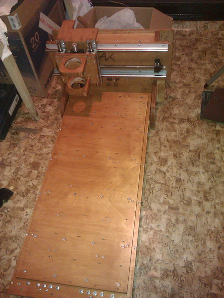

Вот и готовый станочек.
125.jpg (10730 просмотров) <a class='original' href='./download/file.php?id=97302&mode=view' target=_blank>Загрузить оригинал (121.17 КБ)</a>
126.jpg (10730 просмотров) <a class='original' href='./download/file.php?id=97303&mode=view' target=_blank>Загрузить оригинал (116.83 КБ)</a>

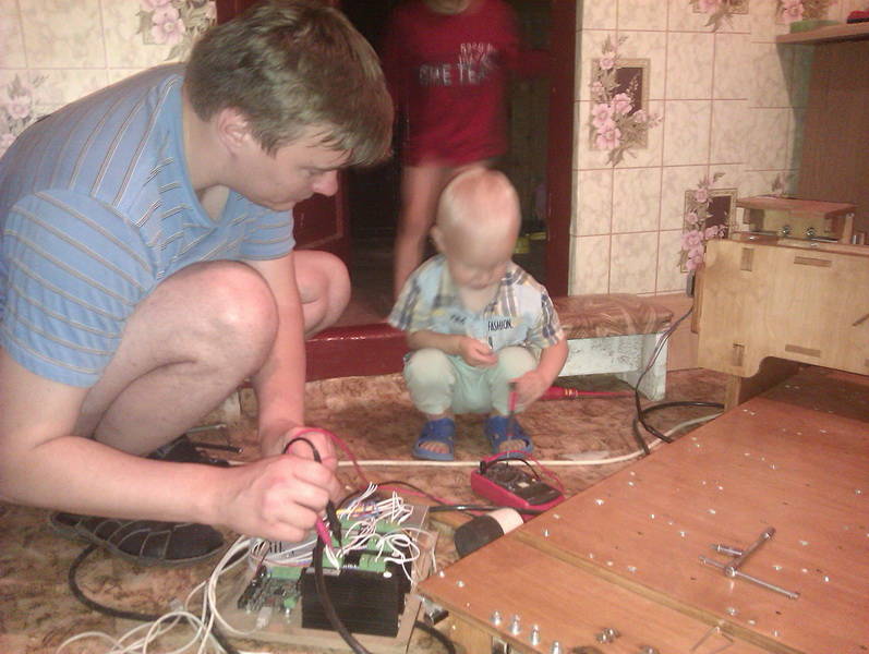

Собрал до кучи электронику. Протестировал.
128.jpg (10730 просмотров) <a class='original' href='./download/file.php?id=97304&mode=view' target=_blank>Загрузить оригинал (228.72 КБ)</a>
129.jpg (10730 просмотров) <a class='original' href='./download/file.php?id=97305&mode=view' target=_blank>Загрузить оригинал (112.52 КБ)</a>
Все крутится, все вертится. Тут на шум сбежались мои котятки со своими котятками.
132.jpg (10730 просмотров) <a class='original' href='./download/file.php?id=97306&mode=view' target=_blank>Загрузить оригинал (112.01 КБ)</a>
Меньший решил проконтролировать лично, все ли папка правильно подключил. Лично проверил 5 вольт на управление и 45 вольт на контроллеры шаговых двигателей.
141.jpg (10730 просмотров) <a class='original' href='./download/file.php?id=97307&mode=view' target=_blank>Загрузить оригинал (188.53 КБ)</a>
В следующем посте выложу видео работы. Спасибо за просмотр.
