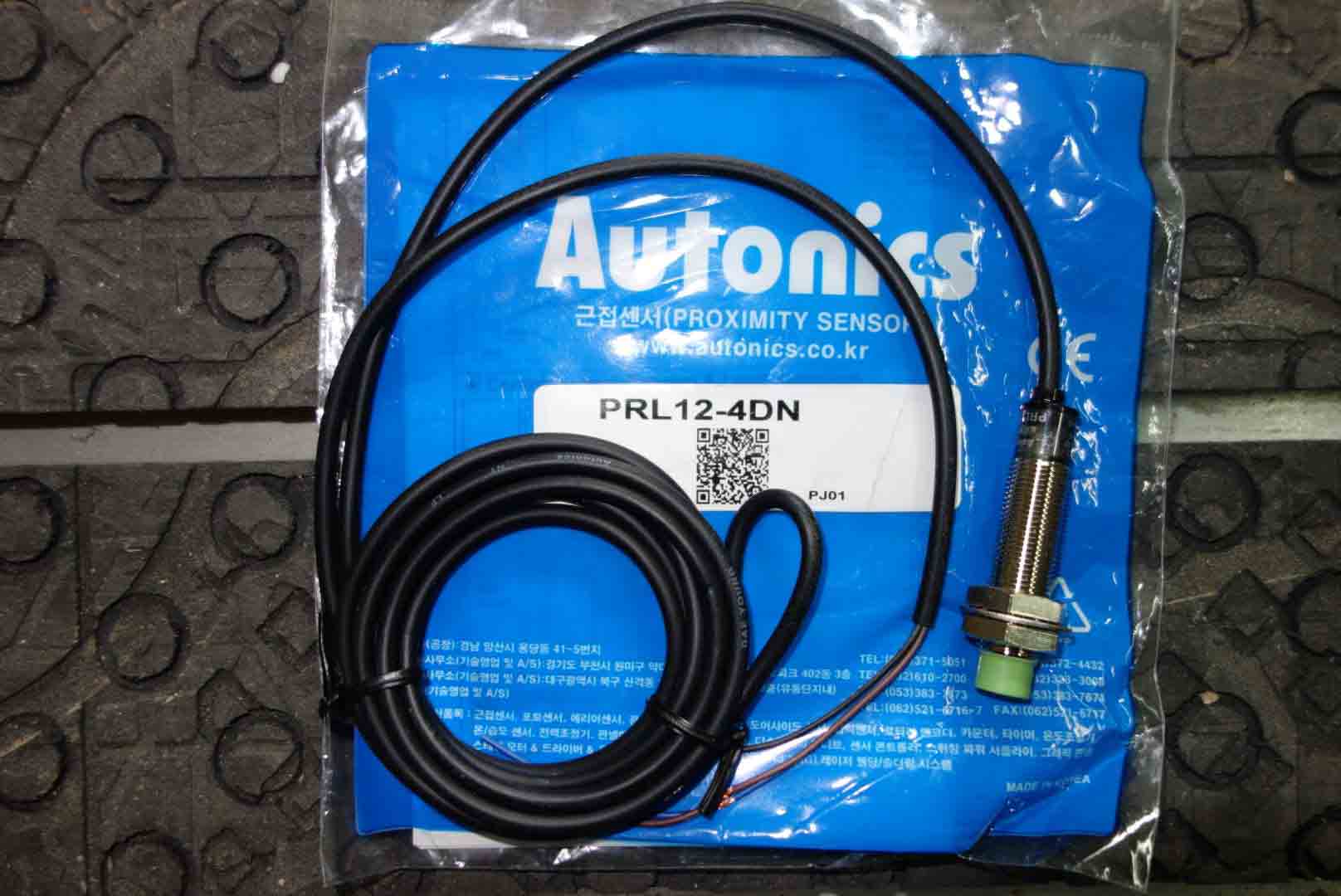

Подскажите к как подключить концевик?
grafix888
Сообщения: 7
Зарегистрирован: 05 дек 2016, 14:26
Настоящее имя: Жан
Сообщение grafix888 »
Описание станка, основные характеристики: Стандартный китаец
Рабочее поле: 2x1метр
Обрабатываемые материалы: дерево

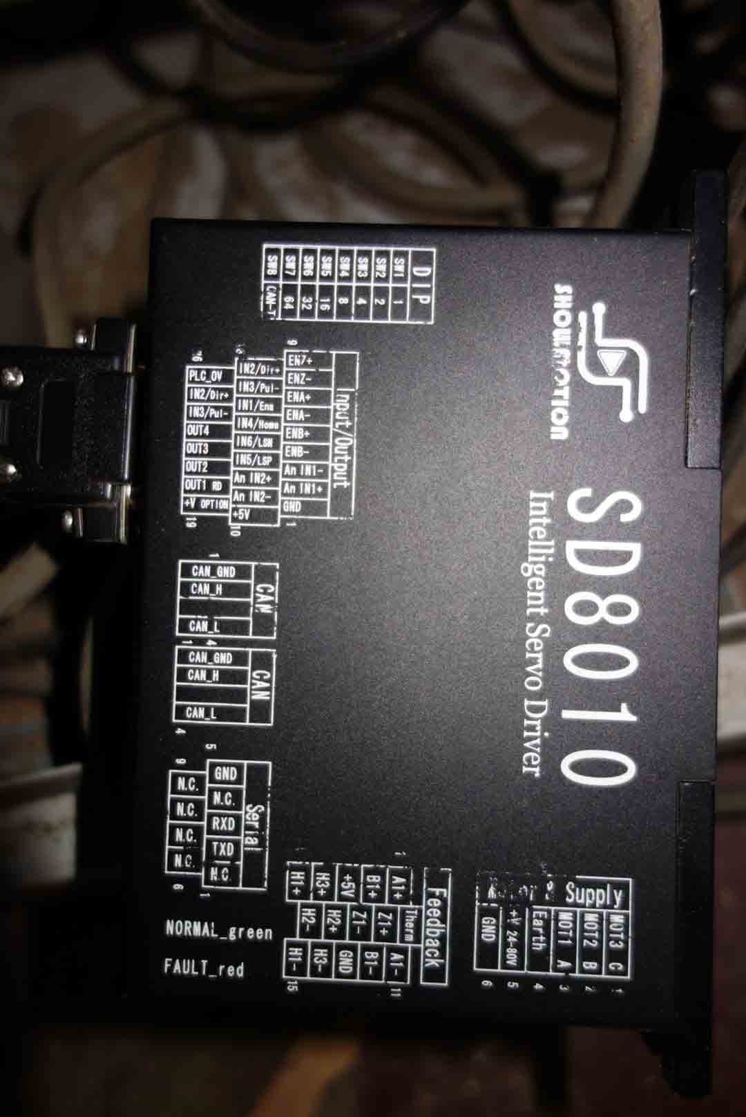

Подскажите к как подключить концевик? К каким контактам? И если можно где бы скачать документацию на драйвер?
Драйвер (3665 просмотров) <a class='original' href='./download/file.php?id=96793&mode=view' target=_blank>Загрузить оригинал (63.53 КБ)</a>
Драйвер
Индуктивный датчик (концевик) три провода коричневый, голубой, черный. (3665 просмотров) <a class='original' href='./download/file.php?id=96794&mode=view' target=_blank>Загрузить оригинал (75.4 КБ)</a>

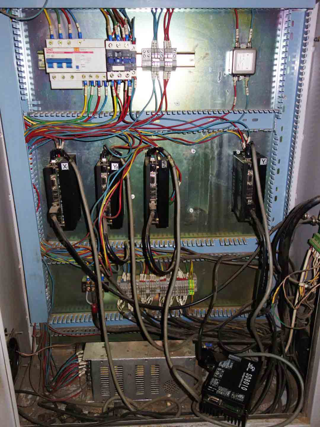

Хм..Тоесть? Станок без концевика как будет работать? Однако престранный вопрос. Чтоб в дом уходил. Однако. фото шкафа прилагаю.

Фото шкафа видели? Пук проводов. И большое количество колодок с проводами. В том числе и на станке. Концевик неисправный был снят ранее.Как он стоял без понятия. По аналогии не так просто. При неправильном подключении питания можно сжечь концевик (транзистор концевика).

Врятли концевик цепляется к дайверу сервопривода.
На фоте шкафа справа виднеется зеленая фигня . Она похоже на контроллер. Посмотреть в нее, может туда заходят концевики
grafix888
Сообщения: 7
Настоящее имя: Жан
Re: Подскажите к как подключить концевик?

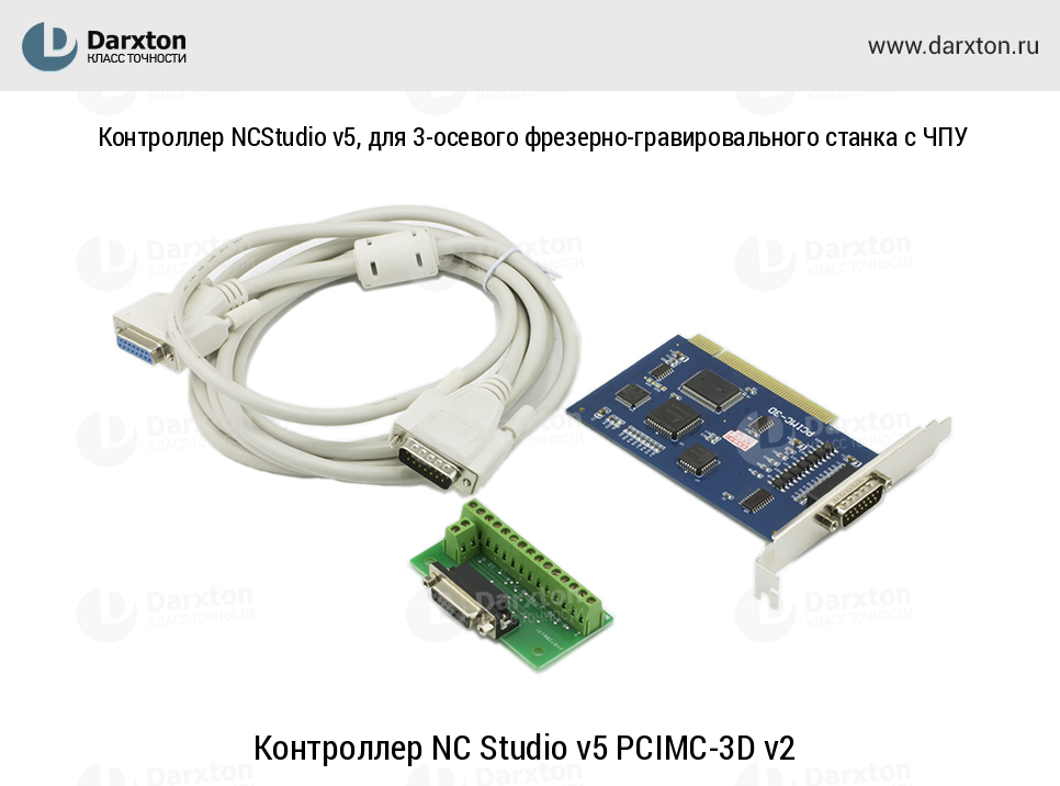

Это не контроллер это колодка. Разьем LPT. в нее воткнут кабель LPT уходящий к компьютеру. Сама плата контроллера установлена в компьютере. Работает с NC-studio.
Вот например плата контролера NC-Studio синяя для 5 версии студио. У меня же стоит почти такая же но для 4 студии зеленая.

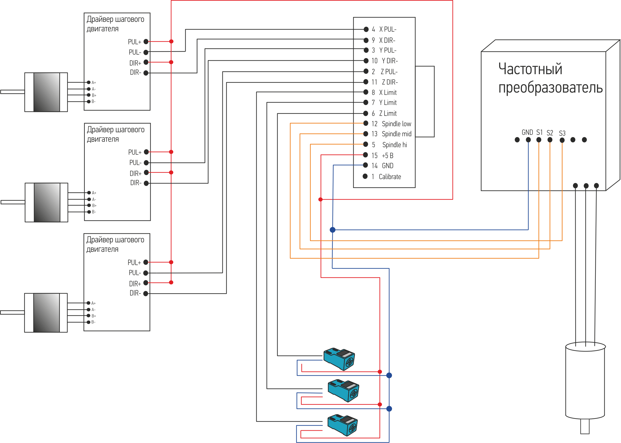

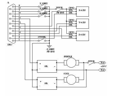

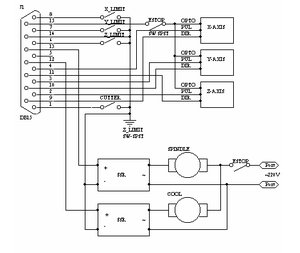

Нашел принципиальную схему (возможную схему) подключения какая у меня непонятно.....
как подключать пока тоже непонятно.... От какой печки плясать?
студио.jpg (3614 просмотров) <a class='original' href='./download/file.php?id=96831&mode=view' target=_blank>Загрузить оригинал (255.86 КБ)</a>
pcimc3d-commutation.png (3607 просмотров) <a class='original' href='./download/file.php?id=96834&mode=view' target=_blank>Загрузить оригинал (70.7 КБ)</a>
схемаPCI.jpg (3607 просмотров) <a class='original' href='./download/file.php?id=96835&mode=view' target=_blank>Загрузить оригинал (64.27 КБ)</a>

открываеш даташиту на концевик, где есть схемы подключения.
для 2-проводного дачика с NPN транзистором цепь тока такая вырисовывается:
+ питания -> реле обмотка_1 ->реле обмотка_2-> коричневый провод концевика->синий провод концевика->gnd питания
