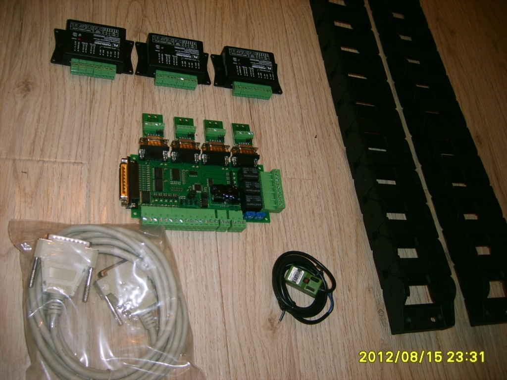

Спалил сегодня второй китайский контроллер :pssdoff: , и главное по своей дурости с ВЫКЛЮЧЕННЫМ станком.
И как думаете, просто отогнял портал с одного конца станка в другой в ручную, как услышал щелчек микрухи, про обратный ЭДС СОВСЕМ ЗАБЫЛ, блин. Ну х сним закажу нормальные дрова, только здесь и наши, или в пурике или элприводе или К340 ой, но последний немного подозрит-й
Re: Ось Z кто для плазмы, как сделать?
вот потому и нужно покупать нормальное!
giraf_79
Сообщения: 1180
Репутация: 123
Настоящее имя: Рафаэль
Откуда: Самара
Сообщение giraf_79 »
Заказал вот такие драйвера, нового поколения http://purelogic.ru/doc/PDF/Driver/PLD545-G3.pdf
плюс кабель каналы и индуктивный датчик
И все будет у меня почеловечески :hehehe:

Получил новую электронику с пурилоджика, на днях буду подключать :pliers: :controller: но боюсь у Б\П напруги может не хватить 28 вольт всего выдает, до этого с китайским контроллером движки даже чуть не грелись, наверно придется транс искать хотяб на 36 вольт.
Кто может посчитать транс на 36 в после выпрямления сколько вольт даст?

Есть у нас тут электронщики или нет, транс на 36 В после выпрямления и установки кондера сглаживания сколько вольт выдаст на выходе? У меня драйвера макс на 45 вольт, 5 А, движки по 3 А ?? 57е

Спасибо, но посчитать самостоятельно у меня не получилось, бум я в этом
:thinking:
Далее - пара-тройка постулатов.
- Выходное напряжение определяется как Uпост = U*1.41. То есть если на обмотке мы имеем 10вольт переменного напряжения, то на конденсаторе и на нагрузке мы получим 14,1В. Примерно так.
