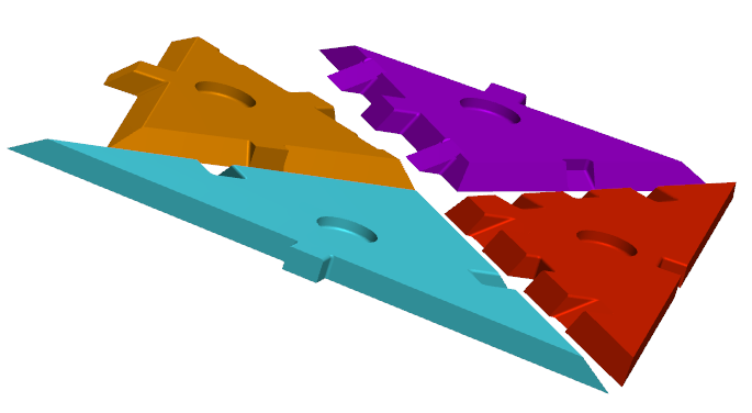

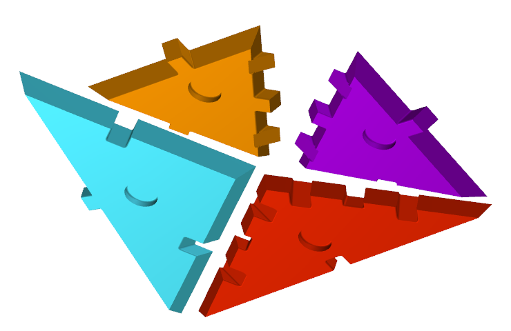

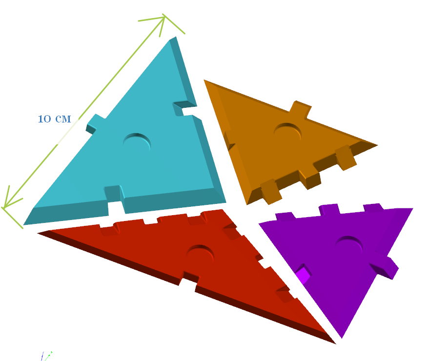

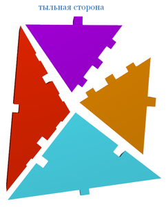

Доброго дня всем!
Прошу рассчитать стоимость фрезеровки изделия из дерева. Прикладываю для оценки возможностей и стоимости чертеж. Это сборные части трёхгранной пирамиды. Собственно её и нужно будет собрать ровно и без зазоров. Главная задача - обеспечить точное сцепление изделий и геометрию всей фигуры в целом. Точность важна, поскольку углы острые и накопленная погрешность может изменить геометрию фигуры.
Тестовый материал можно использовать фанеру 4мм. В дальнейшем буду использовать бук, липа или клен.
Мне нужно будет сделать 12 таких фигур для первого опытного образца. Скорее всего, после выхода первой модели, появятся корректировки к чертежу. Тест повторим 2-4 раза и первая партия будет наверное 150 таких изделий (одно изделие состоит из 4-х треугольников). Заказ будет ежемесячным.
Жду предложений по стоимости за полное одно изделие состоящее из 4 треугольников с пазами.
Можно лазером, фрезером или еще как, главное точность и бюджетность решения.
Районы рассматриваю до 100км от Москвы. (хотя, может и дальше до 500км.)

вы бы хоть чертеж или модель дали, а не только веселые картинки.
ЗЫ пдф не открывается у меня ничем. Чистый лист.

arkhnchul писал(а):ЗЫ пдф не открывается у меня ничем. Чистый лист.
Акробатом открывается. Там та же картинка, только ее можно повертеть в 3D.

мне что-то подсказывает, что это проще руками в столярке сделать, первоначально соорудив пару приспосб, чем гемрроиться с пятью осями)
а вообще чистота внутренних граней важна?

Скорее всего все они под одним углом.
1. Режете чем угодно с вертикальными стенками
2. Припиливаете на шлифрейсмусе, либо на небольшой циркулярке с наклонным столом.
Только с пазами непонятно что делать, моделить надо и смотреть.
ТС, вы "поразите" людей бюджетом.
Потому как одно дело, если Вам надо за 1000руб одна деталь, а другое если за 10руб...
Щаз время такое, что смешными предложениями что-то сделать весь интернет заполнен.
Обычно предлагают денег, которых даже на материал не хватает, не то что на электричество,
расходку и еду...
Я могу и на 3х осевом вырезать с наклонными стенками, делов-то :), пройтись с маааленьким
шагом фрезой. Но за этот шаг и за это пройтись придется неэфемерных бабок заплатить...
Поэтому лучше технологию сразу нормальным образом продумать.

Всем привет.
Спасибо за вопросы. Задача снимается. Попробовал сделать это на ЧПУ получилось г-но. Не удалось пазы сделать ровными в итоге модель не собирается.
Переделываю чертеж, ищу новые решения.

Можно на ЧПУ фрезере обыкновенном делать.Только приспособа нужна для фрезеровки под углом.
