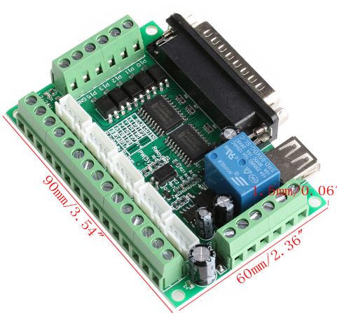

Можно ли подключить к такому контроллеру

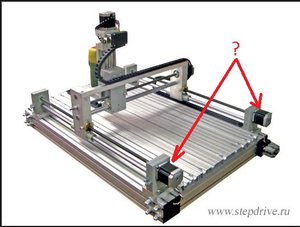

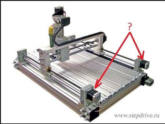

два двигатели на одну ось? Например вот так:
ЧПУ.JPG (2038 просмотров) <a class='original' href='./download/file.php?id=96184&mode=view' target=_blank>Загрузить оригинал (62.9 КБ)</a>
Евгений+++
Сообщения: 1591
Репутация: 176
Откуда: Воронеж.., пока что
Re: Два двигателя на одной оси
Сообщение Евгений+++ »
И да, и нет. :)
Alex_Star писал(а):Можно ли подключить к такому контроллеру
Можно:
1. Можно подключить каждый драйв на свой канал осей(степ/дир) и в ЧПУ прописать одну ось как ведомую.
2. Два драйва подключить к одному каналу (степ/дир).
Alex_Star
Сообщения: 18
Зарегистрирован: 29 ноя 2016, 21:17
Сообщение Alex_Star »
Интересно как будет работать. Ведь таких конструкций очень мало в интернете, хотя мне кажется много преимуществ, ведь перекос портала теоретически не возможен. Разве что один двигатель по каким-то причинам перескочит несколько шагов вместо заданых программой. Тогда точно все заклинит окончательно. Что думаете по этому поводу? А то я только начинающий "конструктор" и не в курсе еще, а интересно же...
Redmn
Сообщения: 851
Репутация: 1207
Настоящее имя: Иван
Откуда: Украина, Запорожье
Сообщение Redmn »
Alex_Star писал(а):перекос портала теоретически не возможен
возможен, таки иногда бывает. Конечно не в штатных режимах.Клинить не обязательно будет - все зависит от того на сколько произошло рассогласование и насколько жесткий сам станок. Конструкций таких море. даже 2 моря.
FLUKE
Сообщения: 832
Репутация: 187
Откуда: Смоленск
Сообщение FLUKE »
Alex_Star писал(а):Ведь таких конструкций очень мало в интернете
В интернете конструкции обычно 300х400мм, где два двигателя на одной оси не нужны.
Alex_Star писал(а):ведь перекос портала теоретически не возможен. Разве что один двигатель по каким-то причинам перескочит несколько шагов вместо заданых программой.
Что то теория у вас не вяжется. То невозможно, то уже возможно. Перекос портала с двумя двигателями наиболее возможен чем с одним.
Alex_Star писал(а):Что думаете по этому поводу?
Думаю, что если у вас рабочее поле планируется 2х3 метра, то без двух двигателей не обойтись. Если 2х3 сантиметра, то одного более чем.
