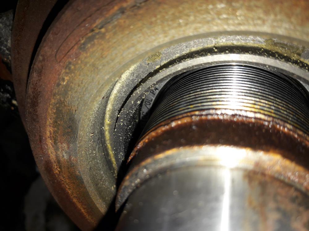

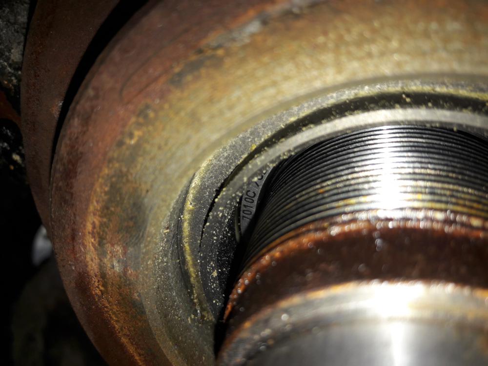

Всем привет.
Недавно купил себе шпиндельный двигатель
Вот такой вот. 6000 оборотов, 7.5 КВт, 100 герц, 12Нм крутящий момент.
бирка двигателя.jpg (2055 просмотров) <a class='original' href='./download/file.php?id=96019&mode=view' target=_blank>Загрузить оригинал (143.98 КБ)</a>
На нем установлены вот такие подшипники
20161122_095342.jpg (2055 просмотров) <a class='original' href='./download/file.php?id=96018&mode=view' target=_blank>Загрузить оригинал (92.74 КБ)</a>
20161122_095336.jpg (2055 просмотров) <a class='original' href='./download/file.php?id=96017&mode=view' target=_blank>Загрузить оригинал (82.41 КБ)</a>
дуплекс 7010C /GL P4
Задний обычный радиальный.
Вот видео его работы. пищит частотник. остальные звуки издает двигло.
https://www.youtube.com/watch?v=M0NkiNSJZLE
Его планируется использовать как двигатель шпинделя. Только с Ременной передачей. На его вал одену шкив. В такой точности, что дают установленные подшипники, у меня нет необходимости.
Если их необходимо поменять, может можно на более дешевые? Или для начала нужно поменять в них смазку? По смазке предполагаю - нужна "Старт"
вот такие к примеру нашел подшипники. они подойдут? или можно более дешевые?
http://www.ebay.com/itm/1-Stuck-SLF-Spi ... SwOyJX6714
Прошу дать совет в дальнейших действиях.

ну и купи дешевые пока, потом заменишь на дорогие если не пойдут.
6000об не много ни мало, трудно сказать у меня такого опыта нет, просто ясно когда подшипники шпинделя непосредственно участвуют в процессе и обороты под 30000об, тут явно дешевыми не отделаешься. Посмотри в каталогах, какие можно на 6000 ставить.
Может в магазине что посоветуют.
