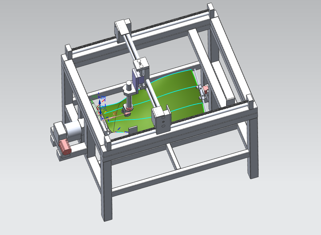

Всем привет.
Пытаюсь решить следующую задачу: есть пятиосевой координатный стол (одна поворотная ось у инструмента и одна у стола -- см. картинку). В качестве инструмента -- некое устройство, которое необходимо провести по траектории (линия голубого цвета) таким образом, чтобы одна из осей этого устройства была коллинеарна нормали к детали в этой точке (деталь -- зеленая). Если проводить аналогии, требуется нечто вроде фрезерования поверхности детали, при этом ось фрезы должна быть перпендикулярна поверхности детали.
Безымянный.png (8537 просмотров) <a class='original' href='./download/file.php?id=85410&mode=view' target=_blank>Загрузить оригинал (132.09 КБ)</a>
Для всего этого была запилена модель координатного стола в siemens nx (3д модель, кинематическая модель, cse драйвер, постпроцессор). У модели, естественно, пять осей -- линейные x, y, z, а также поворотные b и c (b у инструмента, c у стола). После этого была сгенерирована траектория, запущена симуляция (пока пытаюсь запустить симуляцию на основе управляющей траектории), но тут-то и выявилась проблема: поворотные оси остаются неподвижными, в то время как линейные ведут себя вполне адекватно.
Понимаю, что тема довольно специфична, но, может, кто-то сможет подсказать, в чем может быть проблема. Готов в случае необходимости уточнить какие-то детали, а также выложить все имеющиеся файлы.

На случай, если все-таки непонятно описал проблему, записал пару видео.
Вот как должно быть (Показано только движение инструмента, его ось всегда коллинеарна нормали к детали. Видно, что в окошке слева меняются i, j, k, которые описывают вектор оси инструмента):
https://www.youtube.com/watch?v=Rcga70awnvc
А вот так все обстоит на самом деле (Здесь уже видно, что траектория содержит только перемещения по xyz. Также видно, что i, j, k не меняются и всегда равны {0, 0, 1}, что отвечает оси инструмента, параллельной z):
https://www.youtube.com/watch?v=JBe-Ea66GVU

Продолжаю пытаться выявить проблему.. Решил упростить задачу: теперь вместо детали сложной формы пытаюсь обработать поверхность кубика. Также ушел от симуляции на основе траектории, и использую теперь симуляцию на основе g кодов.
Текущая проблема в следующем: если операция не требует поворота стола (ось С), то все замечательно. Если же таковой поворот требуется, откуда-то появляются смещения по xyz, которые все портят. Перерыл уже все настройки постпроцессора, безрезультатно..
Парочка видео в качестве иллюстрации:
1. Для обработки требуется поворот стола на 90 градусов:
https://www.youtube.com/watch?v=zcFLBdIeHC8
2. Для обработки требуется поворот стола на 180 градусов:
https://www.youtube.com/watch?v=OYhAU0Pmg0k
PS Немного начинает казаться, что я один в этой теме. Серьезно, неужели ни у кого нет никаких мыслей? Или никто и никогда не делает модели станков и постпроцессоры в nx'е?

Итог: забил на PostBuilder nx'a. Написал за полдня свой "постпроцессор" (скрипт на питоне из 30 строчек). Все замечательно работает :D

tegauss писал(а): забил на PostBuilder nx'a
Имеет ограничения?

Сложно сказать. Наверное, для кого-нибудь, кто хорошо разбирается в нем, нет. В данном случае я потратил неделю, чтобы разобраться, и не преуспел.
Еще, если честно, не нравится сама концепция: PostBuilder -- это же типа конфигуратор для файлов со сложным форматом, функционал ограничен, что происходит внутри -- не очень понятно. Конкретно в данном случае было проще самому сделать все с нуля.

Я вижу здесь 4-х осевой станок. Вращение вокруг оси Х - это ось А.
А для симуляции работы станка в NX есть замечательный модуль ISV. Он и симулятор и верификатор. Модель станка у Вас уже есть. Всё, что осталось - описать его
Вот тут есть хороший видеоурок Рустана Хусаинова, посвящённый модулю ISV

renum писал(а):Я вижу здесь 4-х осевой станок. Вращение вокруг оси Х - это ось А.
Вы немного невнимательно прочитали первый пост ;) У станка пять осей, вращательные степени свободы имеют стол и инструмент.
renum писал(а):Всё, что осталось - описать его
Если под этим имеется в виду кинематическая схема, cse драйвер и постпроцессор, то это опять-таки все есть. Об этом тоже написал в самом начале.

На фото и видео видно не ось B, а просто индексируемую поворотную голову. Привода ведь нет. Кстати, а где будет располагаться двигатель самого шпинделя? Или это строгальный с ЧПУ?

renum писал(а):На фото и видео видно не ось B, а просто индексируемую поворотную голову. Привода ведь нет. Кстати, а где будет располагаться двигатель самого шпинделя? Или это строгальный с ЧПУ?
Приво условно не показан, да. Можно увидеть на голове кусочек шестеренки -- это часть червячного редуктора, коим приводится в действие эта ось.
Шпинделя нет на этом станке, цели другие немного :)

Здравствуйте!) Для каких целей станок то, если ось С не для вращения шпинделя? Ломал себе голову, так и не придумал(
