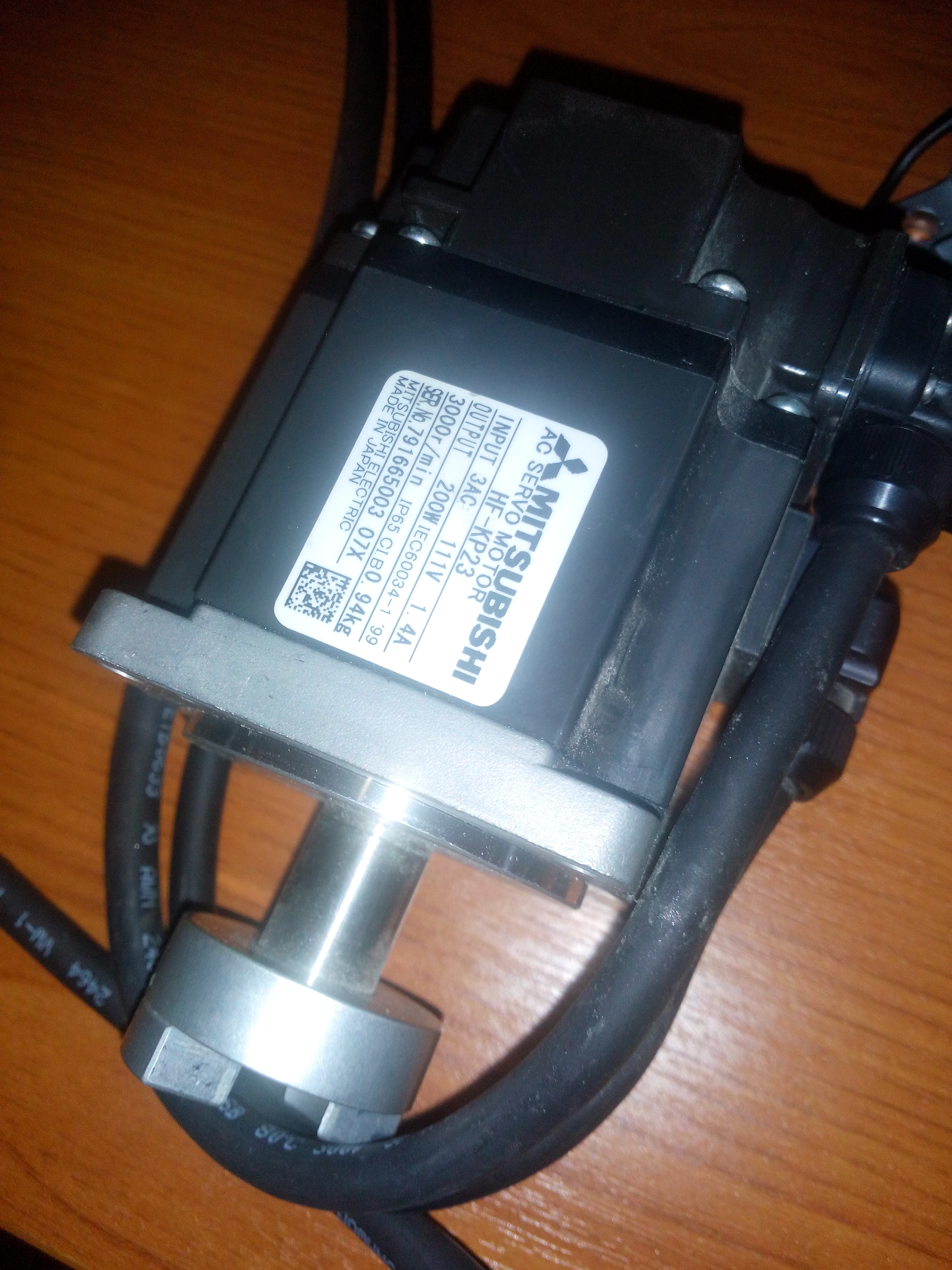

По случаю купил такой привод.
Сейчас смотрю двигатель 200ватт а серва драйвер 400ватный. Встал вопрос. Они будут ли жить в согласии? Или лучше искать ровесников?
Включить и проверить все это дело не знаю как. Но для этого есть все необходимые кабели. Пока я изучаю руководство, кто может наизусть знает комплект и подскажет как быстро проверить на их работоспособность!?

Силвер писал(а):Сейчас смотрю двигатель 200ватт а серва драйвер 400ватный.
С ваттами проблем не должно быть. Драйв может тянуть слабый двиг.
Силвер писал(а):Включить и проверить все это дело не знаю как.
Втыкаешь энкодер в привод, подключаешь мотор и подключаешь сеть. Загорятся экран и смотришь нет ли ошибок. Если ошибки появились лезешь в мануал и их распознаешь. Там же в мануале есть описание функции JOG это как через кнопочки на панели покрутить мотором и проверить рабочий комплект или как ;)

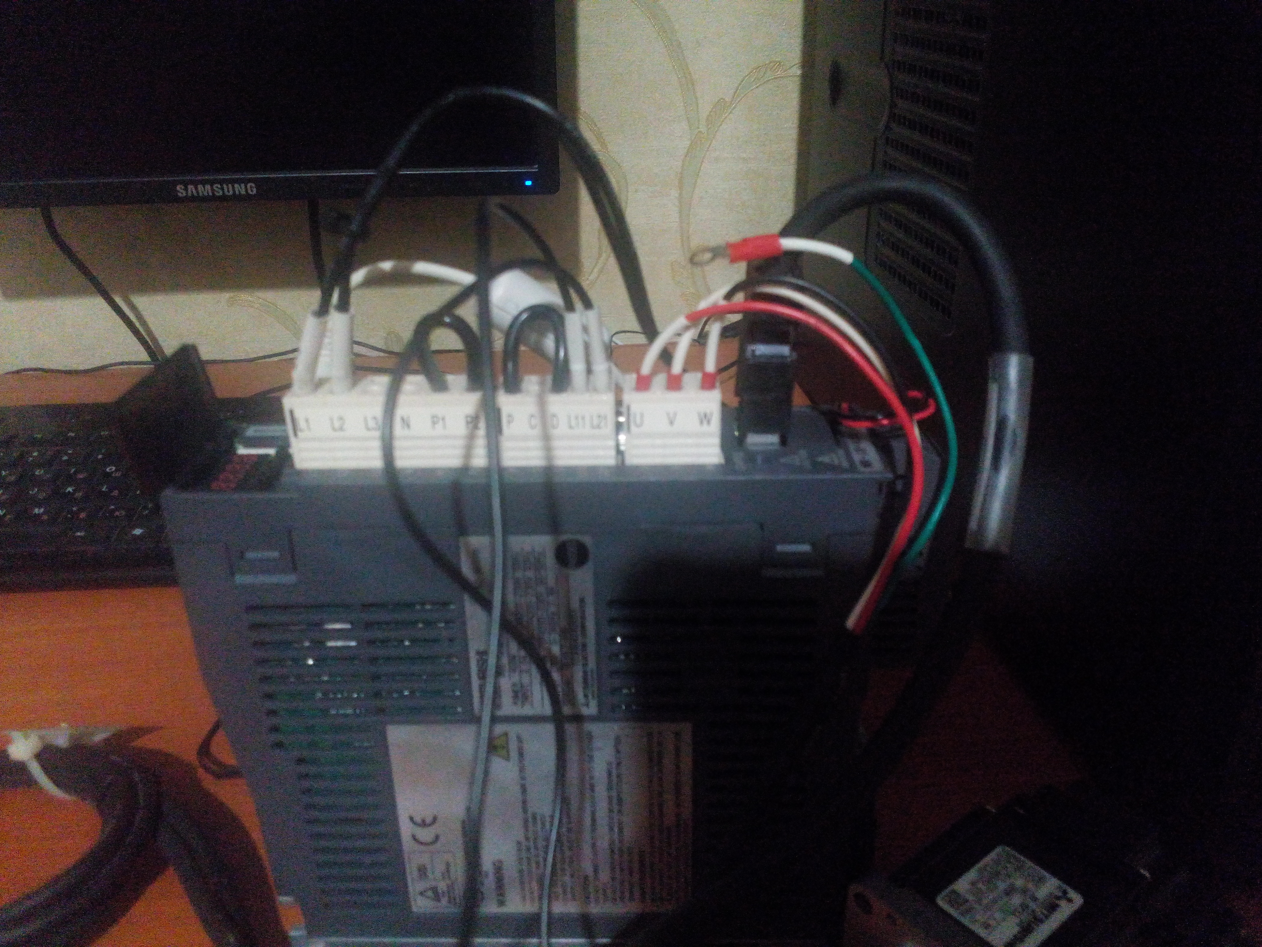

Питание подал на клемы л1 и л2. Загорелась лампа зарядки аккумулятора. (Батарейки). Попробую паралельно соединить и силовые с л1 и л11, между собой, и Л2 с л21.

Соединил, и показывает как на фото. Ошибка какая то. Хочу вручную порутить... Проверить на исправность комплекта.

Читаю мануал. Подключился все как положено. Привод пишет ошибку AL-1A.
В инструкции написанно "ошибочный выбор серводвигателя". Но продавец уверяет что привод комплектный и снимали с какого то принтера. Как бы привод тоскал стол.
