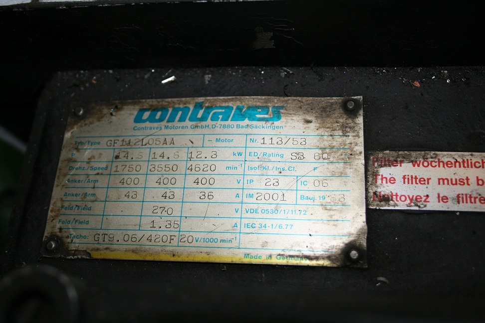

IMG_2909.JPG (2635 просмотров) <a class='original' href='./download/file.php?id=95044&mode=view' target=_blank>Загрузить оригинал (209.94 КБ)</a>
Двигатель Contraves (см. фото шильдика в приложении). Больше никакой документации на него нет (в сети искал - не нашел).

Re: нет вращения двигателя
Странно он настроен как-то... Какого черта возбуд 0.13А вместо 1.35 по шильдику? Он снижаться должен только во второй зоне, но никак не с 0 оборотов... Естественно ток якоря шкалит... Со старта и до второй зоны (когда Uя достигнет максимума) ток возбуждения должен быть номинальный.

Вот, и у нас все в непонятках, почему такой ток возбуждения. Устанавливали в параметрах ток возбуждения 5А - ситуация не изменилась.
