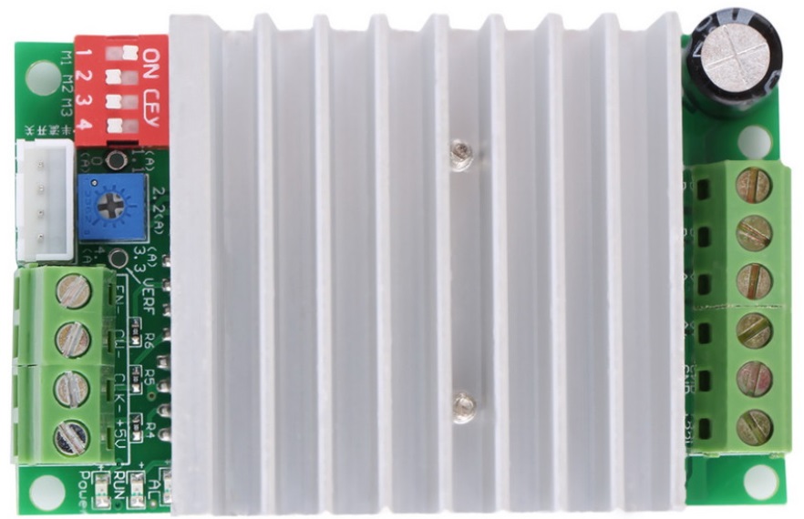

На драйвере можно (и походу нужно) устанавливать ампераж??? Я этого не знал. А каким образом? С помощью синего регулятора под крестовую отвертку? можешь сказать, как правильно в моем случае отрегулировать ампераж? или лучше взять др блок питания?

Да регулятор тока это синий подстроечник.
Там на плате подписано примерно в каком положении какой ток будет.

dimbalai писал(а):А каким образом?
Неплохо бы мануал почитать, там можно узнать для чего и красные переключатели :)

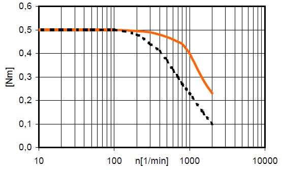

Поддержу Сергея Саныча - спор о напряжении на шаговом двигателе не имеет смысла ибо как уже сказано шаговики запитываются током, а не напряжением.
Дополню - максимальное напряжение на двигателе будет когда он раскрутится до максимальных оборотов, а в режиме удержания там и правда несколько вольт.
От максимального напряжения на драйвере зависит и предел по оборотам, но это напряжение не должно превышать допустимого для драйвера и пробойного для изоляции обмоток двигателя.
Чем выше напряжение питания на драйвере - тем более высоких оборотов может достичь двигатель или иметь более высокий момент на больших оборотах
24В как по мне мало. 48В самое оно(зависит от оборотов и индуктивности обмоток), но не превышайте максимального для драйвера - это практически единственное ограничение по напряжению в системе с ШД.
Главное выставить рабочий ток, напряжение вторично, а температура - так двигатель не 100% кпд имеет - потери в тепло и уходят.
В моей практике были драйвера с питанием 150В, макс токе 8А, и движки с рабочей температурой 90 градусов.
Да, ещё не перепутайте среднеквадратичный и максимальный ток - между ними разница почти в полтора раза!
на картинке график момента от оборотов: чёрный 24в, оранжевый 48В.

по драйверу мне практически все понятно, но не понятно, как он питает двигатель? если нема 17 нужно 3 вольта, то получается драйвер уменьшает ток? как понижающий трансформатор? У меня маленькие моторчики - 24 вольта, как писал выше - по моим ощущениям много... либо ампераж надо уменьшать... посоветуйте, какой БП выбрать под эти моторы и драйвера. Спасибо!

Я лично поступаю так - драйвера подбираю под двигатели, чтоб максимальный ток драйвера был не впритык, а чуток с запасом. Если есть выбор драйвера по напряжению - беру те что побольше.
Соответственно БП нужен именно на рабочее(рекомендуемое производителем драйверов) напряжение ну или чуток поменьше, чаще всего это 48В
Ток: Ситуация, когда все оси движутся на максимуме в станках не встречается практически никогда, даже один двигатель на максимальных оборотах под нагрузкой не сжирает от БП своего рабочего тока, а макс где то процентов 70, в итоге если суммировать рабочий ток всех шаговиков в станке и взять БП именно с таким током - это будет запас раза в 3. Потому сумму рабочих токов всех ШД смело делю на 2.
Чаще всего в результате стоит БП 48В от 5А до 8А.

Ваш блок питания вполне подходит для питания всех драйверов ШД. Единственное - вам надо настроить ток на драйвере. Посмотрите методику для вашего драйвера (100% что он от китайца изначально стоит "от балды").
