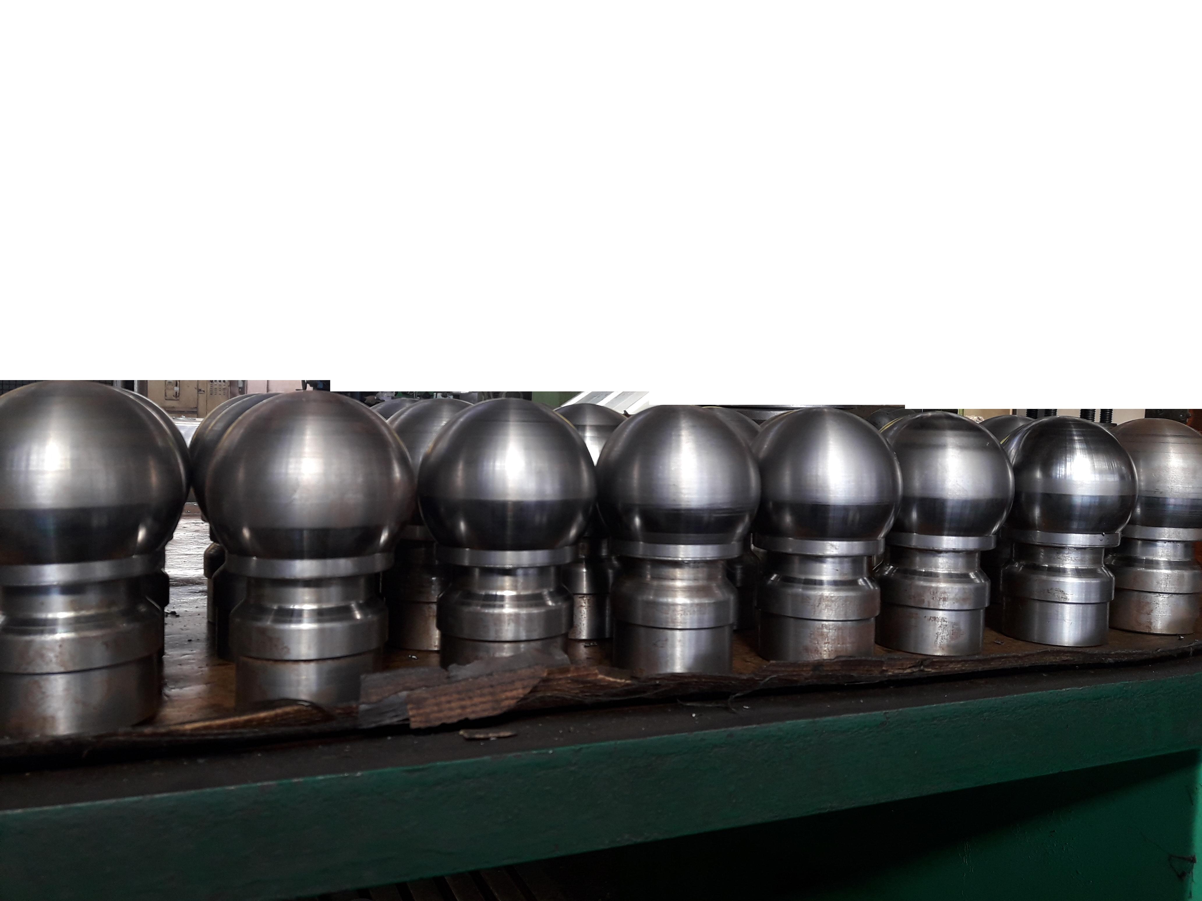

G03 сфера на токарной ?
Сообщение dinkata »
На токарной с Linuxcnc 2.7.8
http://www.cnc-club.ru/forum/viewtopic. ... 36#p275436
получаем плохое резание сфера :
20161111_085313.jpg (5566 просмотров) <a class='original' href='./download/file.php?id=94575&mode=view' target=_blank>Загрузить оригинал (4.05 МБ)</a>
20161111_085340.jpg (5566 просмотров) <a class='original' href='./download/file.php?id=94576&mode=view' target=_blank>Загрузить оригинал (3.59 МБ)</a>
кусочек УП
 G43
 S450 M3
 G43.2 H5
 M08
 G0 X180. Z150.
 X76.5
 Z120.
 X1.6
 G1 X-2.4 F25.0
 Z118.8
 X0.
 G03 X76.1 Z80.75 K-38.05 I0.
 X61.6 Z58.408 K0. I-38.05
 G1 Z50.916
 X76.5
 G0 Z120.
 Z150.
 X180.
 M5
 M9

Как получит резание как зеркало?Материал 18ХГТ .

ну если судить именно по фото - форма сферы то правильная. выскажу предположение что это беда с режимами.. может материал такой попался.. сож используется ? пластина может мозг компостировать. у меня с сандвиком 1025 такая хрень бывает если деталь стабильно не охлаждается. чуть подскочила температура и пошла рваная поверхность....

Re: G03 сфера на токарной ?
хм.... тогда температура отпадает. обороты какие ? и можно фото ближе к патрону - вроде там у вас поверхность нормальная. где "сход" радиуса к цилиндру. и какой инструмент ? пластина ? расположение ?
С данными пластинами к сожалению не работал - ничего по ним не скажу. меня напрягает другой момент - у вас с правой стороны поверхность вся рваная, а с левой хорошая. я это веду к чему - если не попадают в режимы, то была бы часть поверхности рваная - там где мы выходим за режимы. а у вас слева и справа на одних уровнях разная поверхность. причем переход от рваной к чистой резкий.... у меня возникает вопрос - а пластина у вас случаем не работавшая уже ? такое бывает когда передняя кромка севшая... задняя обычно работает гараздо меньше и остается в хорошем состоянии.. и при обкатке сферы как перешли на нормальную часть кромки - все начинает жить.. других предположения я пока не имею. но на 99% уверен что это не ЧПУ виновато.
проверьте пластину. бывает что скалывают кромку на первом же врезании. особенно если кромка детали подкаленная после резки..
сомневаюсь я что это привод. смотрите:
Sfera.jpg (5500 просмотров) <a class='original' href='./download/file.php?id=94585&mode=view' target=_blank>Загрузить оригинал (1.47 МБ)</a>
у вас место смены направления подачи находится далеко от хорошей поверхности. то есть ось пошла уже в обратном направлении а поверхность всеравно хреновая. а потом вдруг не с того ни с сего стана хорошей. это первое.. и второе - на цилиндрической поверхности снова поверхность плохая.
я вижу только одно объяснение - убитая передняя кромка. посмотрите на пластину под лупой.

вот ,сделани с разньйе пластин :
detaili.jpg (5458 просмотров) <a class='original' href='./download/file.php?id=94589&mode=view' target=_blank>Загрузить оригинал (629.68 КБ)</a>
Сообщение NKS »
450-это очень низкие обороты. Тем более, что в рекомендациях к указанным пластинам, стоит скорость резания 140-300м\мин. Я бы посоветовал поставить 1500 об/мин (если возможно) и в коде прописать G95 (мм/об) в соответствии с рекомендацией к пластинам. Ну ещё можно постоянную скорость резания включить (G96)
Диньо, покажи как стружка выглядит.
я примерно такое имел в виду
при этом углы резания будут меняться, в зависимости от того, левой или правой стороной режет пластинка.
да может и так. но это НЕ чпу. обороты да. можно до тыщенки подбросить запросто. 70-80 м/мин явно мало.
