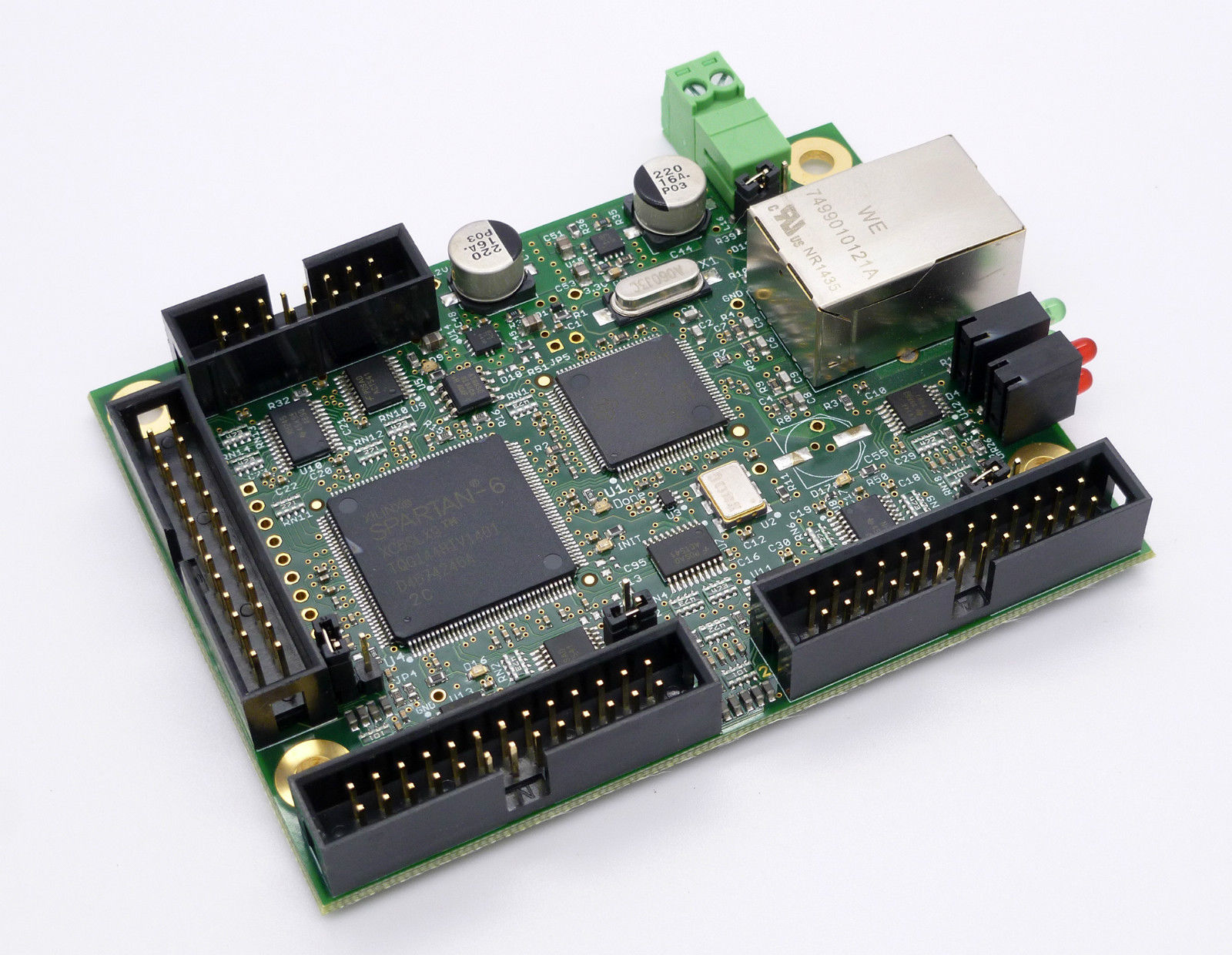

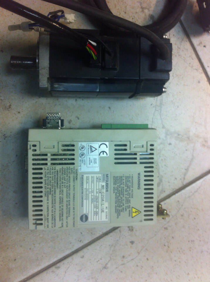

Здравствуйте всем!
У меня походу дела очень частый вопрос. Из чего собрать управление для ЧПУ станка?
А теперь подробнее:
есть три вот такие сервы, очень нужно очень быстро запустить их на станке. Всё должно работать под Mach.
Очень хочется использовать моушн контроллер smoothstepper. Но тут куча непонятностей. Какое решение применить для подключения дополнительных реле, нужна ли плата опторазвязки, как сделать выход 0-10 вольт для частотника?
Сроки жмут, нужно дубовое решение, без заморочек!

rusivan писал(а):Очень хочется использовать моушн контроллер smoothstepper.
Многим он не нравится, но меня устраивает.

Мануал настройки Мака под ESS:
http://www.warp9td.com/index.php/faq/faq-mach3
