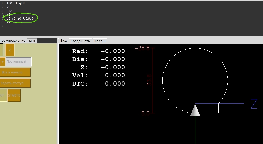

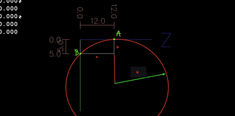

плоскость XZ
A(0;12)
B(5;0)
задача - переместится из А в В с применением I,K.(ж-код)
у меня (с учетом даты) получилась формула R=a*a +b*b / 2b
но полученый ж-код вызывает ошибку

r^2= (r-b)^2 + a^2
итого все правильно r = (b^2+a^2)/2b = 16,9
Теперь вычисляем IJ, i=a, j = r-b
G03 X5 Y0 I12 J11.9
как-то так..
Сообщения: 8167
Репутация: 1589
Re: новогодняя геометрия...
Сообщение nkp »

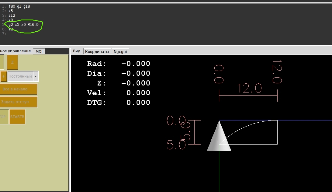

g2 x5 z0 I16.9
плоскость XZ
но не столь важно...
тут пишу тот же код в дугой через R
и R = 17
проходит
а вот :
g2 x5 z0 I17
ошибка
то есть емс дуги через R вычисляет более грубо(если можно так сказать)

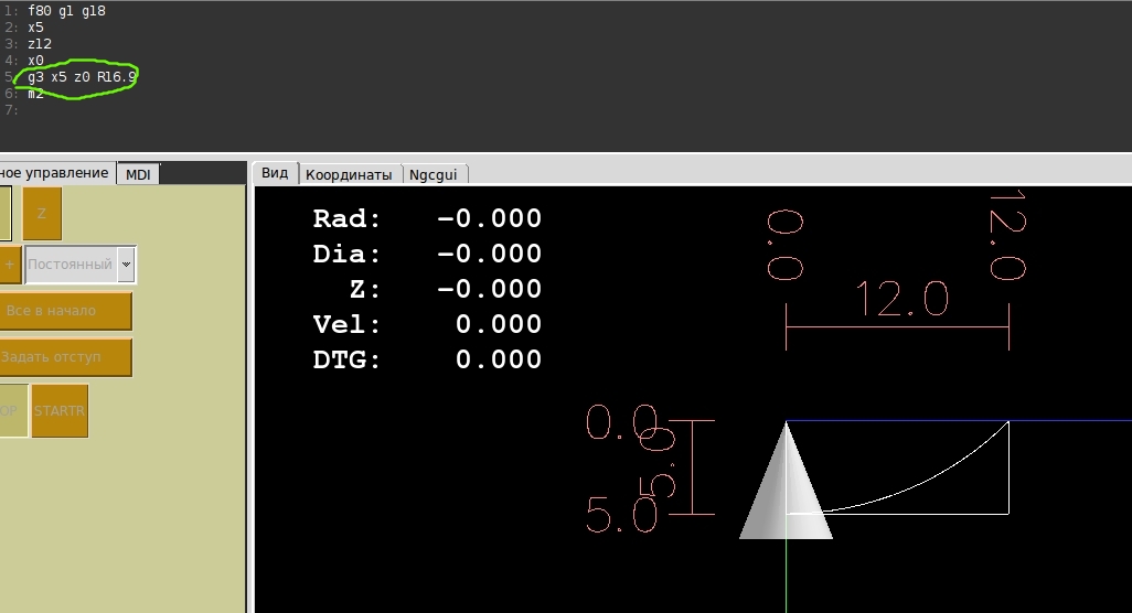

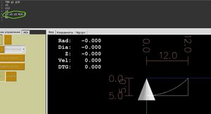

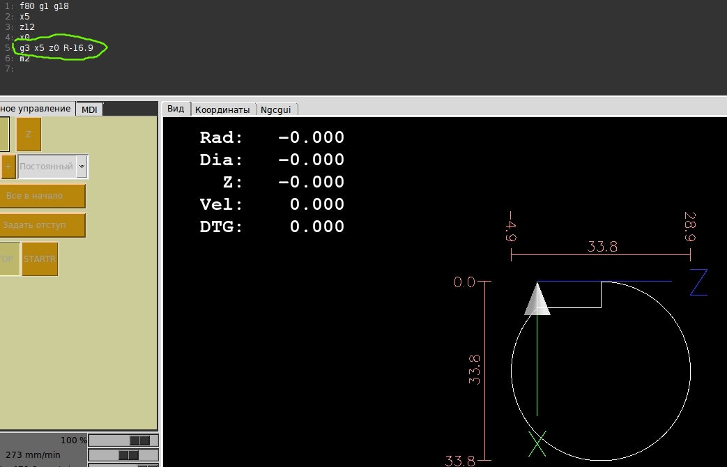

Serg-tmn писал(а):Опять же, через I, J, K можно нарисовать любую дугу, а через R - только меньше 180 градусов.
не согласен:
Выделение(017).jpg (3868 просмотров) <a class='original' href='./download/file.php?id=10550&mode=view' target=_blank>Загрузить оригинал (114.52 КБ)</a>
Выделение(018).jpg (3868 просмотров) <a class='original' href='./download/file.php?id=10551&mode=view' target=_blank>Загрузить оригинал (99.7 КБ)</a>
Выделение(020).jpg (3868 просмотров) <a class='original' href='./download/file.php?id=10552&mode=view' target=_blank>Загрузить оригинал (111.38 КБ)</a>
Выделение(021).jpg (3868 просмотров) <a class='original' href='./download/file.php?id=10553&mode=view' target=_blank>Загрузить оригинал (107.92 КБ)</a>
nkp писал(а):не согласен:
Понял, беру свои слова обратно. Издержки диалекта TurboCNC, там отрицательный радиус недопустим.

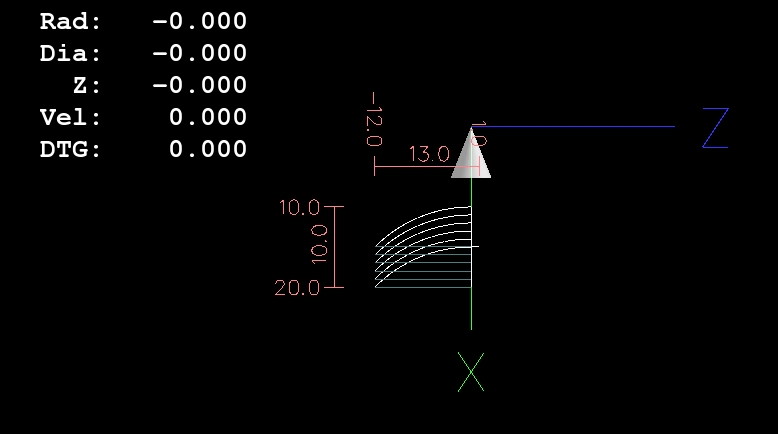

а поразминал мозг немного на предмет составления файла ngcgui для выборки вышеозначенной формы
мож кому интересно:
(info: скругление )
 o<rounding> sub
 #<D_max>   =      #1 (=30  больш d)
 #<d_min>   =      #2 (=20  меньш d)
 #<L_round>  =      #3 (=12  L скругления)
 #<doc>     =      #4 (=1   снятие за прох)
 #<start_z> =      #5 (=0   начало по Z)
 #<coolant> =      #6 (=8   охлажд 8-9)
 #<feed>    =      #7 (=100 скорость рез)
 #<b> = [[#1-#2] / 2]
 #<r> = [[[#<L_round> * #<L_round>]+[#<b> * #<b>]] / [2 * #<b>]]
 M#<Coolant>
 F#<feed>
 g18 (g7)
 M3 S1000
 #<N> = [[#<D_max>] / 2]
 g0 z[#<start_z>+1] x[[#<D_max>] / 2]
 #<s> = [#<doc>]
 o100 while [#<b> GE 0]
 	o110 if [#<b> GT 0]
 g1 z[#<start_z>]
 g2 x[[#<N>]+[#<b>]] z[[#<start_z>]-[#<L_round>]] r[#<r>]
 g0 z[#<start_z>]
 g1 x[[#<N>]-[#<s>]]
 #<b> = [[#<b>]-[#<doc>]]
 #<s> = [#<s>+[#<doc>]]
 	o110 else (последний проход)
 	g61
 g0 z[#<start_z>]
 	o110 endif
 o100 endwhile
 o<rounding> endsub
rounding.ngc
(1.04 КБ) 1159 скачиваний
Выделение(001).jpg (3828 просмотров) <a class='original' href='./download/file.php?id=10563&mode=view' target=_blank>Загрузить оригинал (52 КБ)</a>
Это просто скругление для токарки за несколько проходов? Или что-то хитрее?

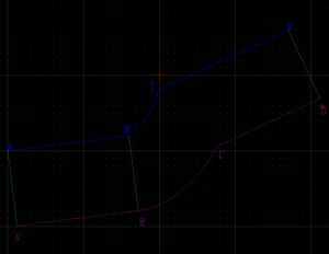

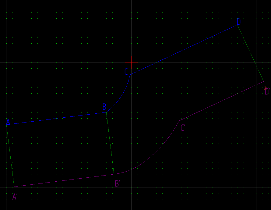

разбавлю споры о матерных словесах вопросом из геометрии :)
есть траектория ABCD синяя ,координаты каждой точки разумеется нам известны(а также данные по дуге)...
нужно создать траекторию с отступом (постоянным) A'B'C'D' ...
вот вопрос:
на уровне какого класса СШ нужно знать геометрию , чтоб вычислить координаты точки C' ??
помню , что все учебники были на один год , а геометрия за какие то классы на 2 (года)
остальное вспоминаю с трудом :hehehe:
