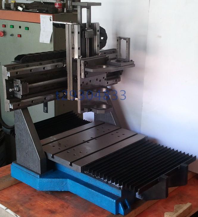

1.jpg (6641 просмотр) <a class='original' href='./download/file.php?id=93752&sid=16d80b6d87413d9976c87aa56df747cc&mode=view' target=_blank>Загрузить оригинал (55.35 КБ)</a>
2.jpg (6641 просмотр) <a class='original' href='./download/file.php?id=93753&sid=16d80b6d87413d9976c87aa56df747cc&mode=view' target=_blank>Загрузить оригинал (84.85 КБ)</a>
3.jpg (6641 просмотр) <a class='original' href='./download/file.php?id=93754&sid=16d80b6d87413d9976c87aa56df747cc&mode=view' target=_blank>Загрузить оригинал (71.67 КБ)</a>
А станок из такого конструктора топикстартеру не подойдёт ? Вроде чугуняка на на профильных рельсах с подвижным столом . Всё хочу для интереса из Китая притащить, заказчик бы нашёлся :shifty:
или такой
4.jpg (6641 просмотр) <a class='original' href='./download/file.php?id=93755&sid=16d80b6d87413d9976c87aa56df747cc&mode=view' target=_blank>Загрузить оригинал (28.55 КБ)</a>
первый 30*40 второй 29*18

А сколько первый стоит?

сколько будет стоить 1й (синий) станок? под какой размер рельс? какой просвет по Z

Почём будет маленький? И хотелось-бы подробностей - может и будет тебе заказчик... :)

Выглядит неплохо, но яб в бюджет сразу включил перешлифовку всего этого.
Что там китайцы нашлифуют и как неизвестно.
Чертежи на эту радость есть ? С размерами какими-нибудь.
И да, "скоко денег" тоже не последний вопрос.

Под 20-е профильные. по Z просвет 160, рабочий ход 130 мм.
Вес корпусных деталей 130 килограмм, стоимость скажу когда всю доставку согласую, по видимому общий ценник приблизится к стольнику примерно.

обычно за станки хотят 3 бакса за кг веса. доставка должна выйти в районе 30 тыс + доставка по России

Стоимость этого чугуна 90 тысяч получается. С учётом остального обвеса тыщ 150-170 наверное будет.

Запросил у китайца чертежи винтов и направляющих

20-е рельсы и 1605 ШВП?

Да

Заказал синюю железяку. Буду писать по мере продвижения дел

Василию синяя железяка уехала.
Есть ещё одна свободная, пишите кому надо.
В наличии чуть дороже, 98 тыщ, немного другая модификация, боковые стойки портала помясистее, и в комплекте крепление ШД..
