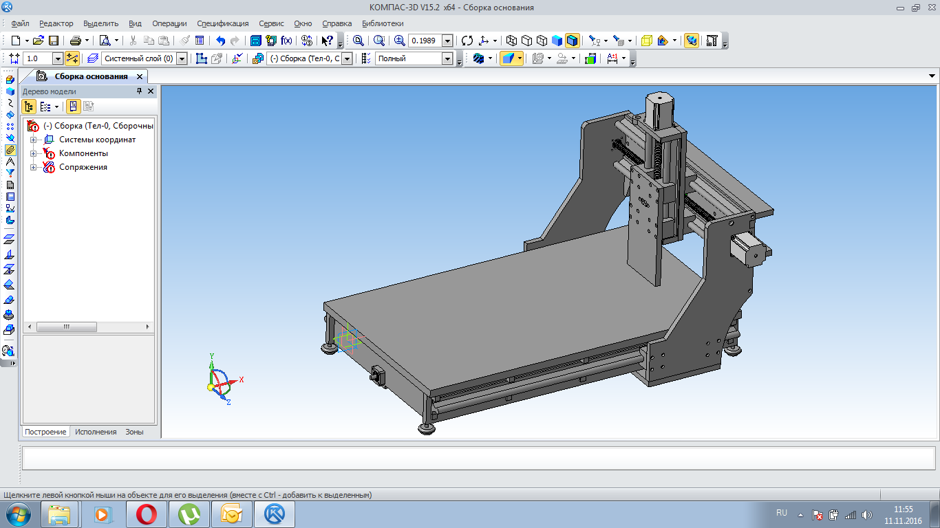

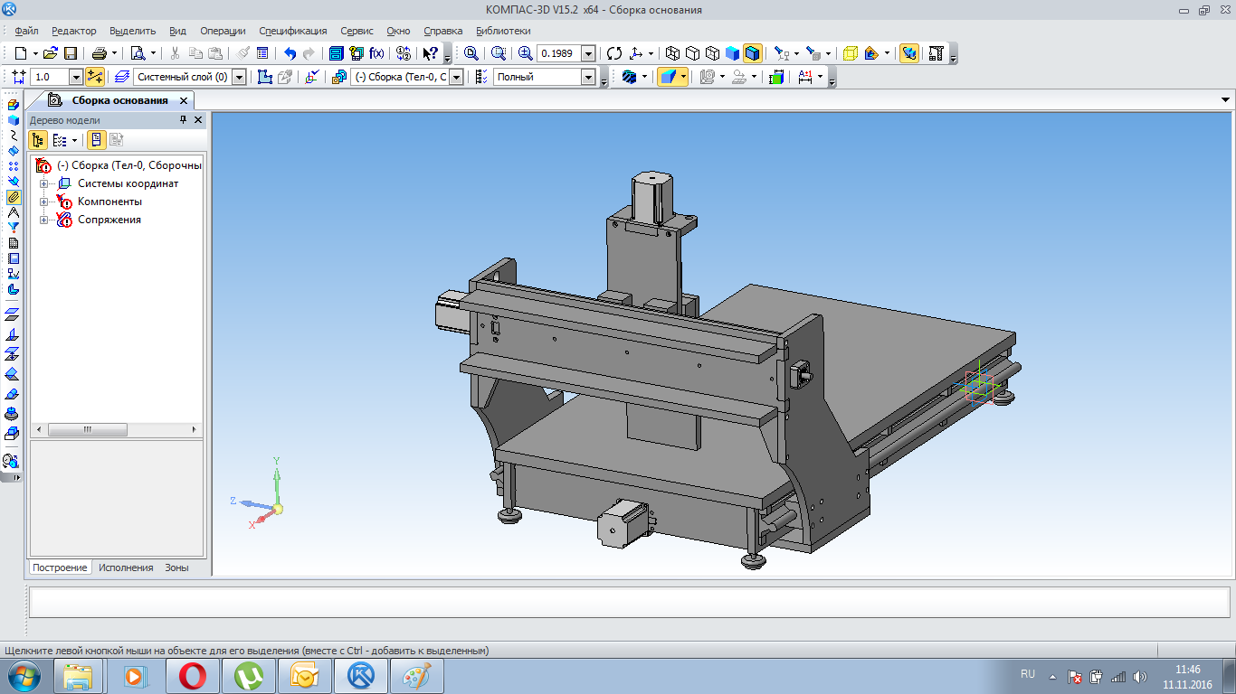

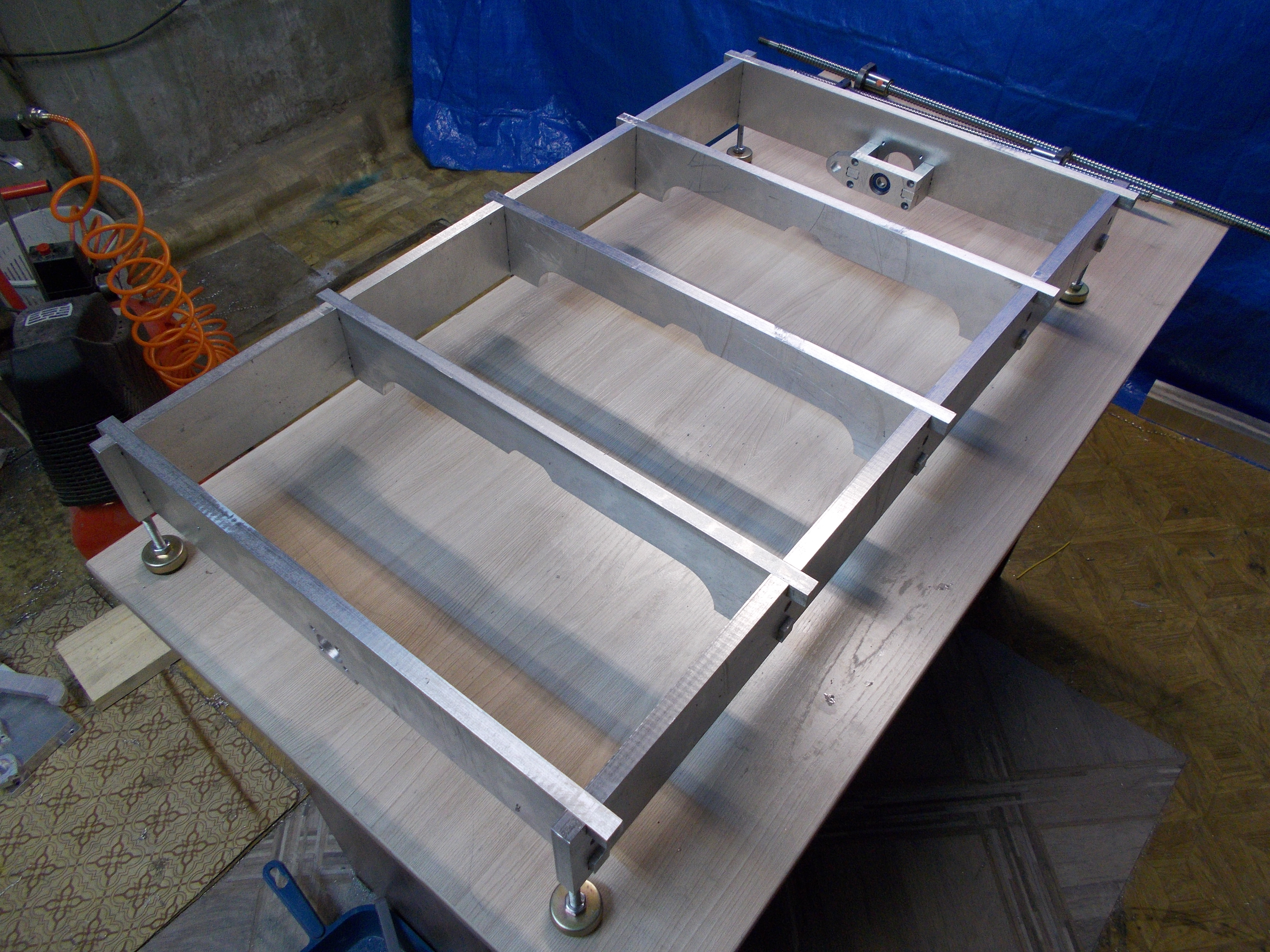

Готовится к выходу ещё один формат А2. Сзади портальной плиты решил поставить два усиливающих лонжерона - чтобы придать более высокую жёсткость на кручение. Жду рельсы SBRки

Не могу молчать.
Чудовищно.
Вы хоть попросите кого-нибудь, пусть вам на пальцах объяснят как надо делать.
Re: Бюджетный станок 1100*680 по алюминию
Если не секрет ножки виброопорки где такие купить? Чисто по конструкции торцы ребер портала должны приходить в стойки портала. Это сильно увеличит жесткость на перекос которая является самым больным местом станков с одним винтом по X.

CNC-Logic писал(а):Готовится к выходу ещё один формат А2
Плагиат это батенька, неудачный плагиат. Ай, как нехорошо. :pssdoff:
Мы же не в Китае живём.
Найдите 5 отличий от Вектроника: :hehehe:
