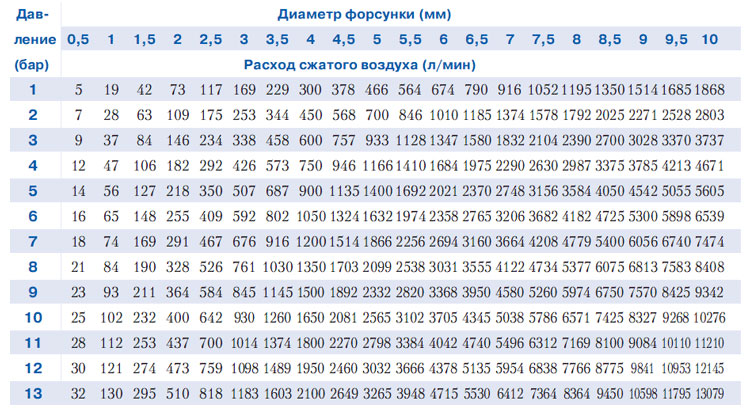

Товарищи, настал момент, что станок скоро окажется у меня, и пора покупать доп. оборудование.
Необходим воздушный компрессор для обдува заготовки и шпинделя. Пока не будет найдено помещение, компрессор будет стоять на балконе. Приблизительно на заготовку будет 3-4 очка, и в шпиндель 0.5.
Какой размер ресивера будет оптимальным исходя из этих данных, и на какие характеристики обращать внимания? так как опыта чуть меньше чем ноль.
Также буду рад указанием конкретных моделей.
Благодарю!

тут желательно посчитать потребление,чтоб прикинуть требуемую производительность. ведь
MGG писал(а):заготовку будет 3-4 очка
при разном диаметре отверстия будут пропускать сильно разный объем воздуха.

Планирую использовать обычную трубку для подачи СОЖ, отверстие насколько я понял там идет 6мм

MGG писал(а):6мм 4атм
Не дофига ли понадобится воздуха ?
Полуинтуитивно кажется, что как-бы кубометр в минуту не выходил через такую дырищу.

Дофига, значит надо с соплом что-то думать в сторону уменьшения примерно в 3 раза. Поэтому и поднял тему, на огромный компрессор нет ни сил, ни места дислокации

И уменьшать сильно. Расчитать расход не смог. Но замерял секундомером. Вобщем отверстие 0,25мм. Давление 2,5 атмосферы. компрессор работает в режиме 6минут ждет .1минута качает. бак 24литра.

Taganrog писал(а):Расчитать расход не смог
Нашел такую табличку:
tabl9.jpg (4287 просмотров) <a class='original' href='./download/file.php?id=93840&mode=view' target=_blank>Загрузить оригинал (126.37 КБ)</a>

Так, теперь бы понять, отверстие 1.5мм, 3 бар давление (+0.5 на шпиндель, хотя тут еще терзают сомнения)
Получается 84 литра в минуту, т.е. даже с высокой производительностью и ресивером на 100 литров, он будет колотить постоянно?

еще учитывай что написанная на компрессорах производительность фикция. Реальная рабочая раза в 2 меньше. Они ее считают при нулевой нагрузке и 0 давлении в баке.А по факту помпрессор с заявленными 240л/мин производительностью реально накачивает балон 24л с 6 до 8 атмосфер за 34сек. если не путаю то чтоб поднять давление на 2Атм надо закачать +2 обьема, тоесть 24*2=48 литров за 34 сек . ТО есть полезная производительность таких недорогих компрессоров около 90л/мин. А им же еще отдыхать/остывать надо. там рекомендуемый цикл 30%. вот и прикинте какой именно вам нужен.

Я ж говорю это тоже завышенная цифра. Была возможность потестировать 4 компрессора. результат : в рабочем режиме 80-100л/мин при заявленных 210-240. Как то я практике больше доверяю.
Но на обрабатывающих центрах обдувают не компрессорами а стоят небольшие насосы и СОЖ.(Другого я пока не встречал). вот только купаться в СОЖ не очень хочу.Не производство у меня. потому посматриваю в сторону тумана. Тотже СОЖ только сильно разбавленный воздухом. Эфективность хуже ,но мне она сильная и не надо .пока вообще почти на сухую режу аллюминий.
Для этого отверстия 0,25-0,4мм и давления в 1-1,5Атм вполне хватает. рукой такой поток вполне себе ощущается а с влагой (пробовал на воде) вообще замечательно. Посмотрим что получится...
