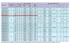

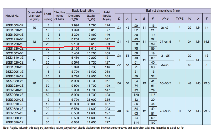

Прошу помощи по поиску ШВП 1220 где d(диаметр)=12 Ph(шаг)=20 привод ручной так что обороты маленькие.
Нашел такие ШВП только в каталоге NSK
швп1220.jpg (2913 просмотров) <a class='original' href='./download/file.php?id=93680&mode=view' target=_blank>Загрузить оригинал (318.28 КБ)</a>
Может еще кто нибудь посоветует производителя и поставщиков?
Можно применить не ШВП, а винт трапецию и гайку капролон, но и такого варианта не нашел.
