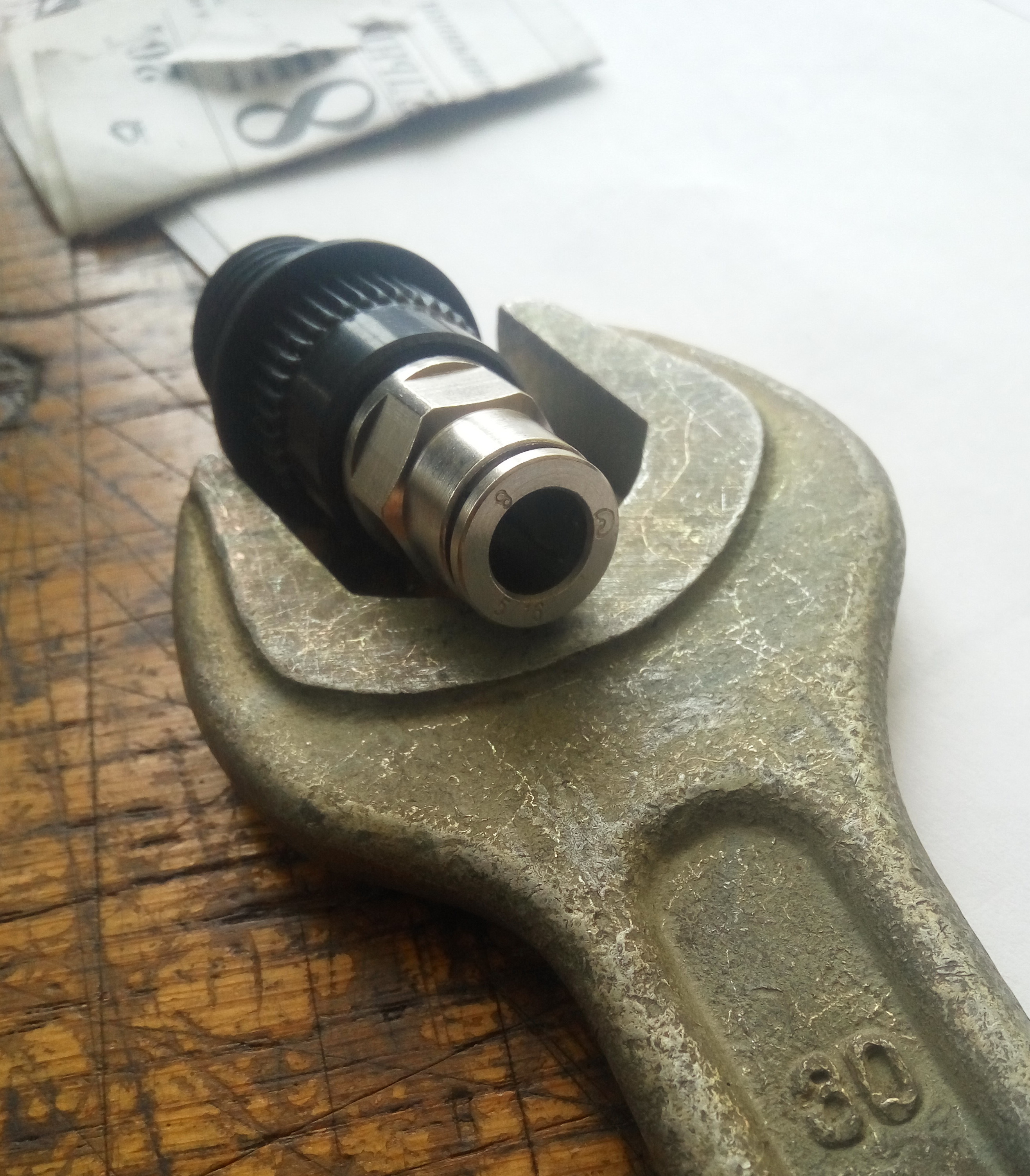

Посылка Содержимое Упаковано все достаточно хорошо. Пока шпиндель не испытывал. Из мелких косячков на сегодня заметил лишь то, что штуцер к помпе под шланг почти на 1мм толще родного (пластикового).
Вкрутить сходу его не удалось (последнее фото), но думаю решу эту мелочь.
Слава, спасибо.

точно такой же штуцер и мне Слава прислал. ты его не прикрутишь, он не подходит.на нем даже резьба другая немного и диаметр больше.

extentia писал(а):точно такой же штуцер и мне Слава прислал. ты его не прикрутишь, он не подходит.на нем даже резьба другая немного и диаметр больше.
думаю не повод для расстройства. фитингов у меня куча, в т.ч. дюймовых. Как дойдет очередь, подберу что-нибудь.

Re: Предлагаю шпиндели, драйверы, ШД, рельсы, ШВП и т.д. для
shuttle писал(а):думаю не повод для расстройства. фитингов у меня куча, в т.ч. дюймовых. Как дойдет очередь, подберу что-нибудь.
Там как раз метрическая резьба в насосе... В том и прикол, мне тоже такой достался... Я выкрутился чутка по другому... Капролоновая вставка + эпоксидка. В капролоне уже резьба под цанговый фитинг. Товарища попросил сделать.
photo_1476253708546.jpg (5058 просмотров) <a class='original' href='./download/file.php?id=94486&sid=054ea86cbc1f29df48eeb539c686d718&mode=view' target=_blank>Загрузить оригинал (1.78 МБ)</a>
