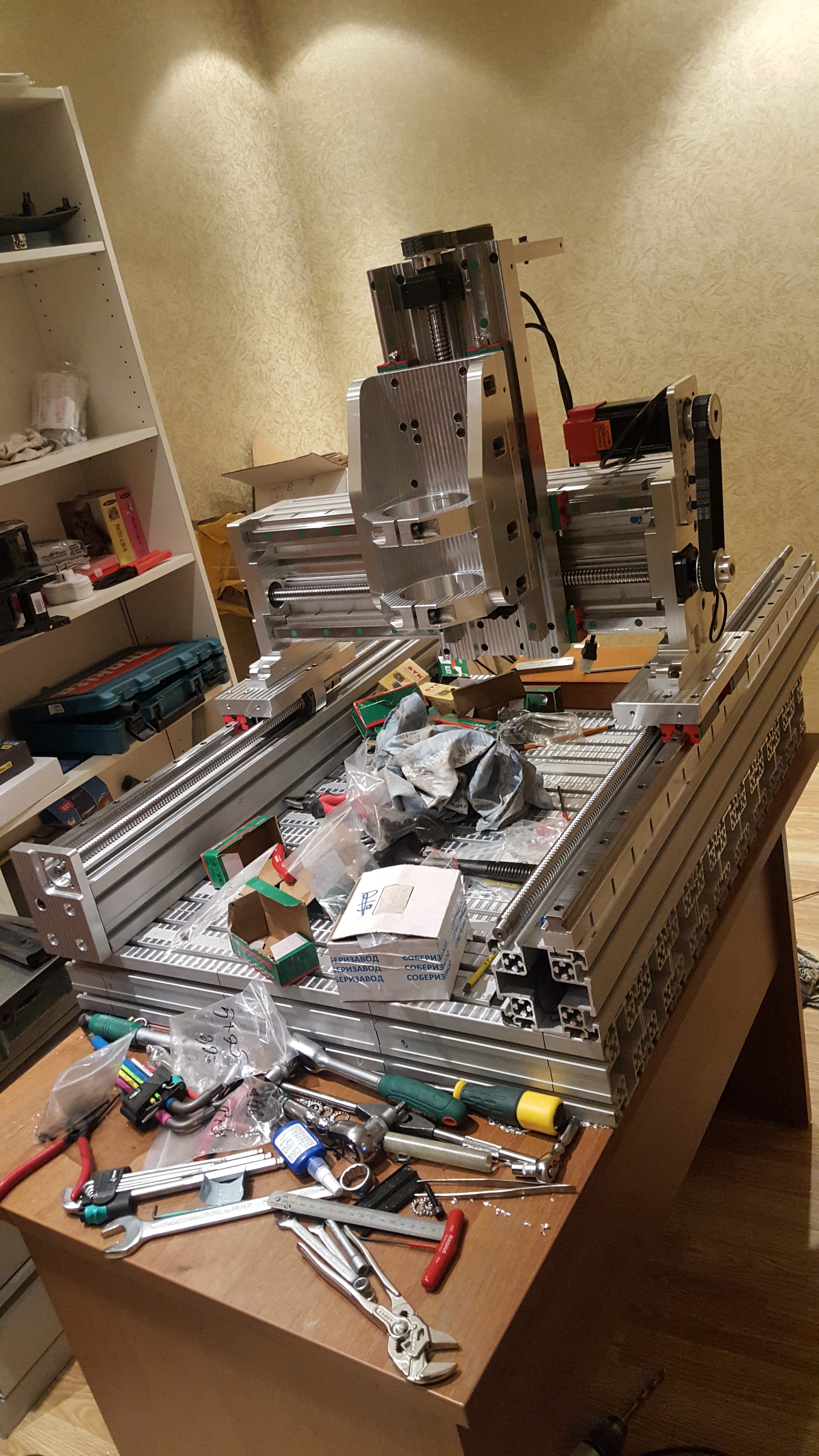

накинул портал. теперь оно приобрело похожие очертания. данный проект задумывался как попытка выжать максимум из конструкции на базе профиля. у большинства проектов и станков которые я изучал щупал мерил имелись выраженные слабые места в конструкции которые и определяли конечную степень жесткости. потому тут я какраз старался максимально усилить именно самые слабые места чтобы приблизится к равножесткой конструкции.
20161025_221704.jpg (4632 просмотра) <a class='original' href='./download/file.php?id=93457&mode=view' target=_blank>Загрузить оригинал (2.92 МБ)</a>
20161025_221719.jpg (4632 просмотра) <a class='original' href='./download/file.php?id=93458&mode=view' target=_blank>Загрузить оригинал (2.97 МБ)</a>
Последний раз редактировалось frezeryga 25 окт 2016, 22:44, всего редактировалось 3 раза.
Re: фрезерок по люминю 800х400х170 из профиля
за фото извиняйте. непойму вчем дело. фоткаю на телефон на компе поворачиваю как надо а они всеравно как попало.

Та не обращай внимание...древние сказали...Собаки лают ,караван идет)
Я тож сопромат не проходил,радиоинженер по образованию,программист по жизни и мой графоподобный сталь грызет по 0.1 п при подаче 200-400мм\мин)))...по мелочи чо торцануть или кармашек выгрыззти хватает
ПОделись про Z...толщины плит и ребер...ну и ширина Z
неподвижная плита 39мм шпиндельная плита 29мм ребра 18мм но плиты сгрызены разными выборками. ширина конструкции 170мм

Всегда интересно было как соединять профили в нескольких точках по центру "бутерброда". На крайних понятно- можно засверлиться насквозь и закрутить а в центре столешницы?
