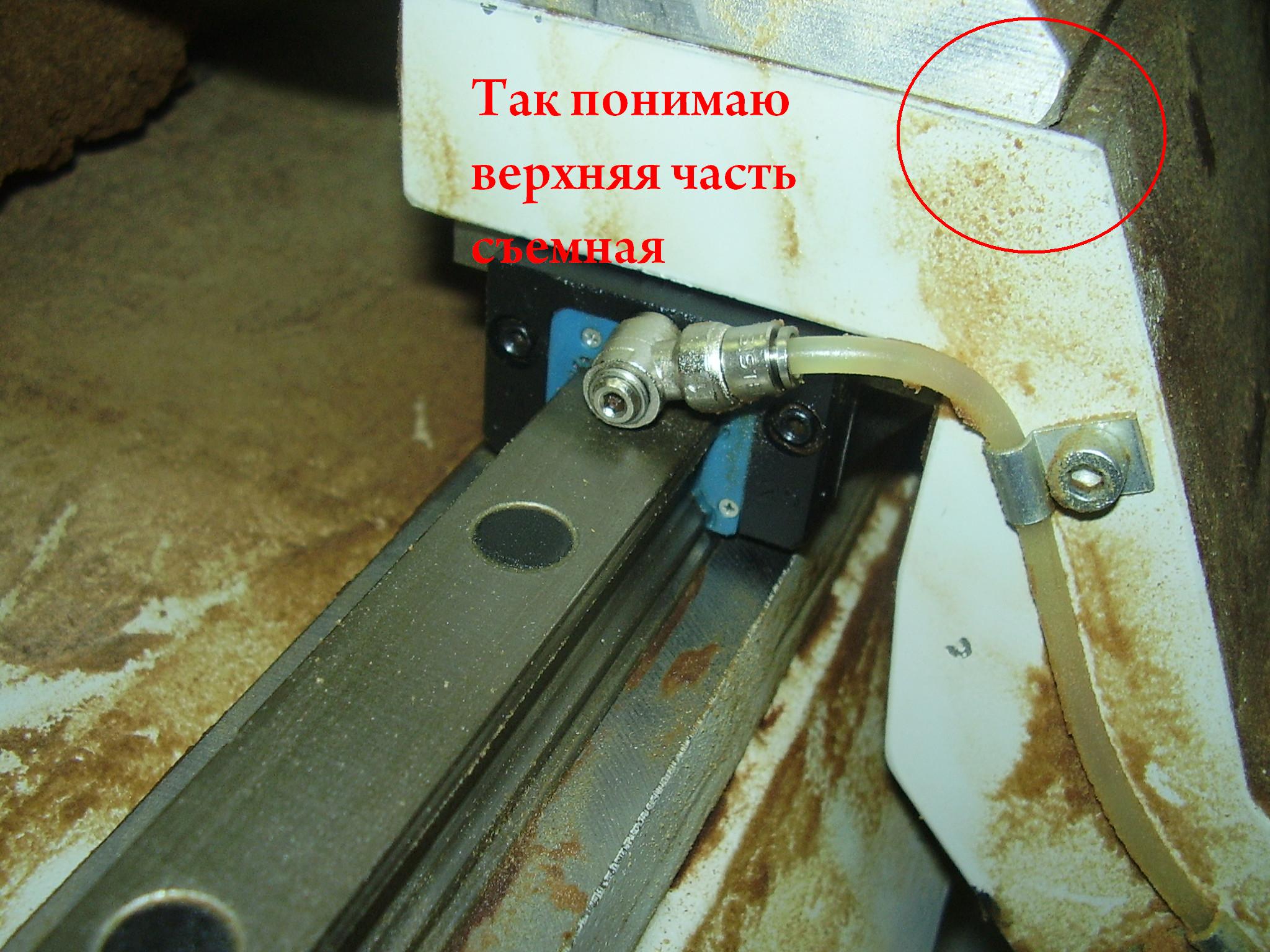

P4110019.JPG (4029 просмотров) <a class='original' href='./download/file.php?id=6715&mode=view' target=_blank>Загрузить оригинал (545.39 КБ)</a>
снята крышка снадписью -Y+

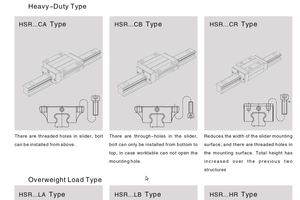

Fisher писал(а):Вернусь к креплению кареток... Ник, уточни, как можно в каретку винты снизу закрутить? Все каретки свои осмотрел на прет этакого казуса - хрен там.
Да, есть каретки с креплением снизу в этом случае у них вместо резьб просто отверстия. Кстати, ты и в своих можешь отверстий насверлить или резьбы развернуть до ровного отверстия и посадить их снизу. Если они у тебя с фланцем конечно.
Без имени.png (4023 просмотра) <a class='original' href='./download/file.php?id=6726&mode=view' target=_blank>Загрузить оригинал (209.26 КБ)</a>

Не. У мну безфланцевые.
Ну на этом крокодиле тоже фланцев не разглядел ;) Хотя нет... разглядел.

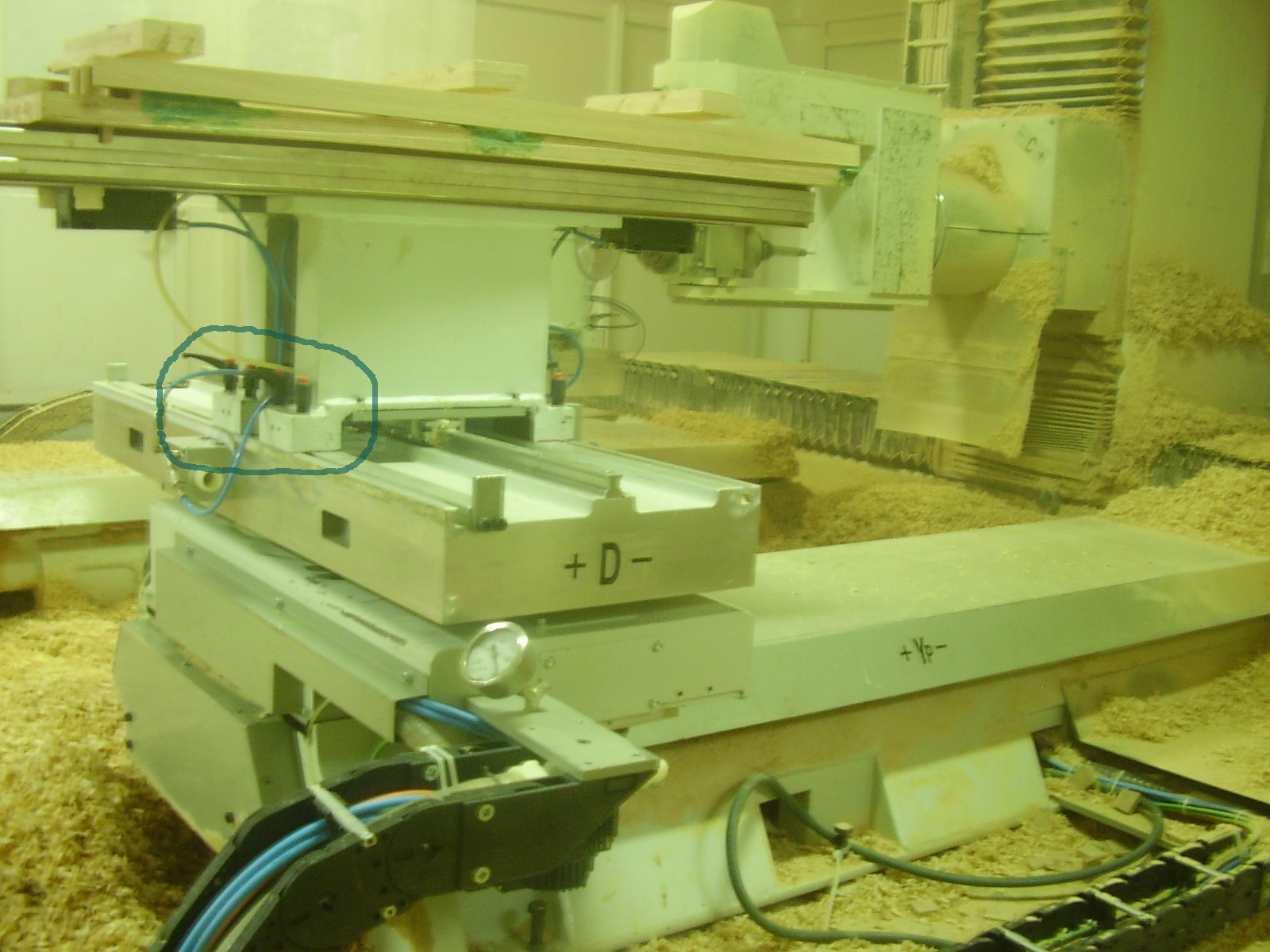

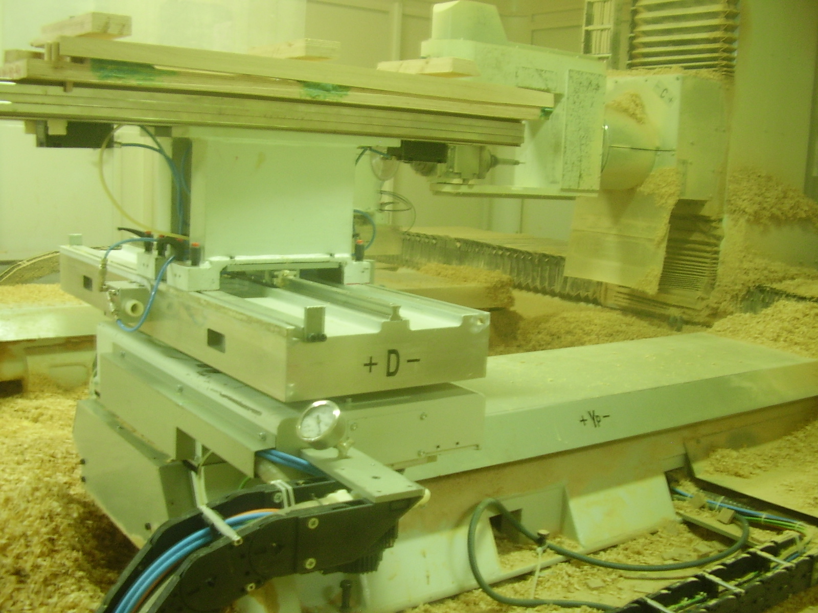

А на оси +D- что ли только 1 рельса? И что это за штуковины?
Похоже на какую-то хитрую пневматику...
хитрая рельса на станке.jpg (4014 просмотров) <a class='original' href='./download/file.php?id=6727&mode=view' target=_blank>Загрузить оригинал (480.56 КБ)</a>
Re: Направляющие на проф. станках...
Nick писал(а):А на оси +D- что ли только 1 рельса? И что это за штуковины?
смахивает на зажим. отпустили поставили ось D rels нужно и ручками зажали

Б-рр,не знаю с чего начать,как говорил фишер,пока не потрогаешь сам не поймёш что к чему.на перреднем плане Y портал.на заднем икс+зэт.на Y располагается Д портал ,он оборачиваеся на 360 град.на нём 2 рельсы -это рабочий стол(видно одну правую).пневматика-да,правда,зажимы пневматические(у нас на фирме всё пневмо-дрели,молотки,шлифмашинки,шуруповёрты).энта штука требует 6 бар давления.(cnc).а есть в комплекте ваккумный компрессор 8.4 атмосфер.на ети 2 рельсы ставишь заготовку,её притягивает-не оторвёшь и в бой под фрезы.

Так там еще одна такая "подставка" с осью D есть?

да,только обозначается -А+
