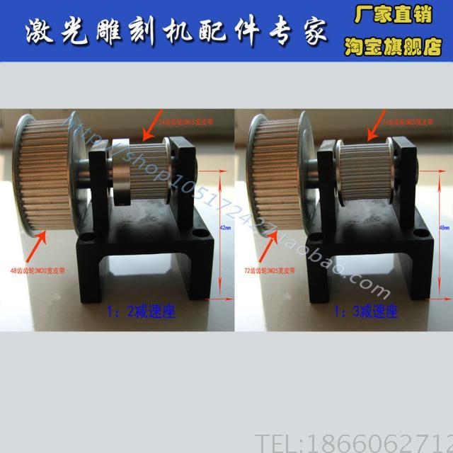

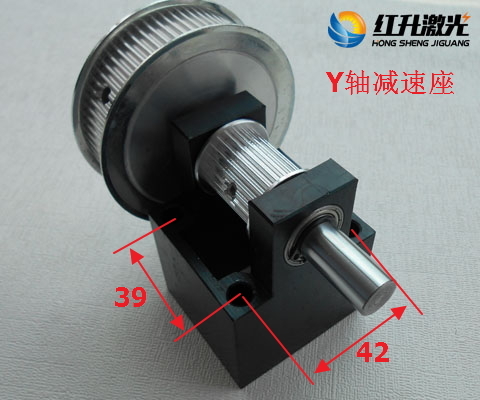

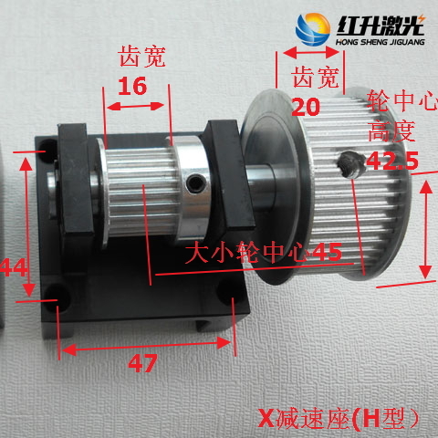

def писал(а): И ещё вопрос. Как правильно рассчитать редуктор для своих осей?
Почему не использовать готовые редукторы на ось Х ставят 1к2,на ось Y 1к3 ,под ремень 3M-15.
редуктор X.jpg (4889 просмотров) <a class='original' href='./download/file.php?id=92961&mode=view' target=_blank>Загрузить оригинал (143.72 КБ)</a>
редуктор Y.jpg (4889 просмотров) <a class='original' href='./download/file.php?id=92962&mode=view' target=_blank>Загрузить оригинал (97.74 КБ)</a>
ООО! Спасибо тебе, мил человек! Их то я и искал. Может подскажешь ещё, где их купить? А то я искал - но что то отдельно сами редукторы и ролики не нашёл :(

если планируешь гравировку, то на ось X советую редуктор 1:2
Спасибо! Думаю использовать на ось X редуктор 1:2, на ось Y редкутор 1:3.
Тут такой вопрос :) Я уже начинаю путаться.
На ось X и на ось Y используются ремни 16мм, а между мотором и редуктором 20 мм? Судя по пиньонам?

можно и 15 мм поставить, главное сами кронштейны установить без перекоса, тогда ремень будет "ездить" по центру

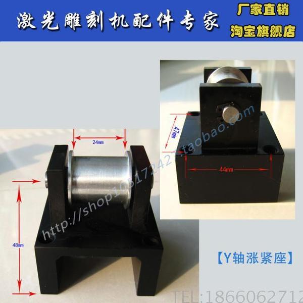

А вообще, под какие ремни эти ролики штатно?

ну тот что 16мм - под 15мм ремень, а тот что 20мм - тоже под ремень 15мм, потому что шкив на валу двигателя скорее всего будет шириной 16 :hehehe: Бортики смущают? есть такие редукторы и без бортиков на большом шкиве http://2s2b.ru/upload/normal/moskva-laz ... 64405.jpeg

Terminator писал(а):ну тот что 16мм - под 15мм ремень, а тот что 20мм - тоже под ремень 15мм, потому что шкив на валу двигателя скорее всего будет шириной 16 :hehehe: Бортики смущают? есть такие редукторы и без бортиков на большом шкиве http://2s2b.ru/upload/normal/moskva-laz ... 64405.jpeg
Не, не смущают :) Ок, спасибо!!! Значит мне должно хватить ремней 3M-15

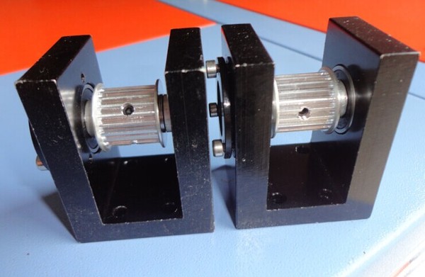

2. Ролики на ось Y за 15$ две штуки:
TB1QY2_HpXXXXcwXXXXXXXXXXXX_!!0-item_pic.jpg_600x600.jpg (4787 просмотров) <a class='original' href='./download/file.php?id=92968&mode=view' target=_blank>Загрузить оригинал (45.02 КБ)</a>
Единственное, смущает в них то, что надо будет вал переделывать... буду ещё искать...

4. Редуктор на осьX с передаточным соотношением 1:2 за 12$.

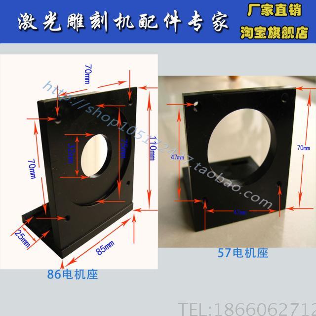

6. Держатель двигателя Nema 23 на ось X за 6$.

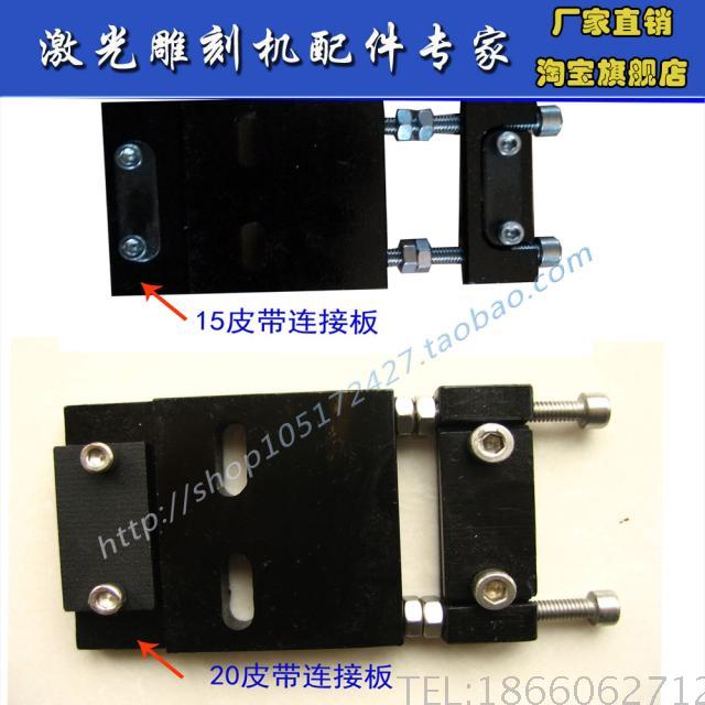

7. Крепление ремня плюс натяжитель на ось Y по цене 4$.

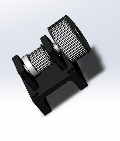

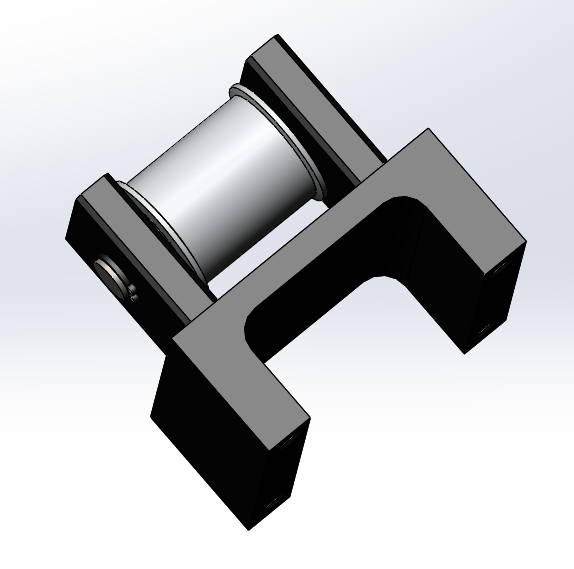

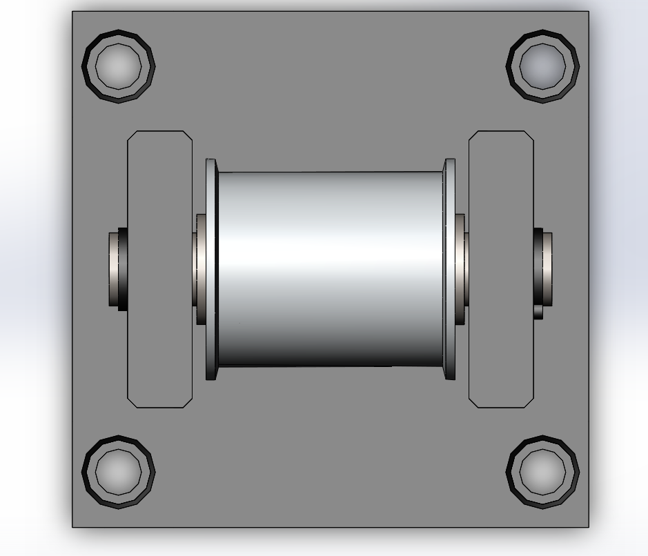

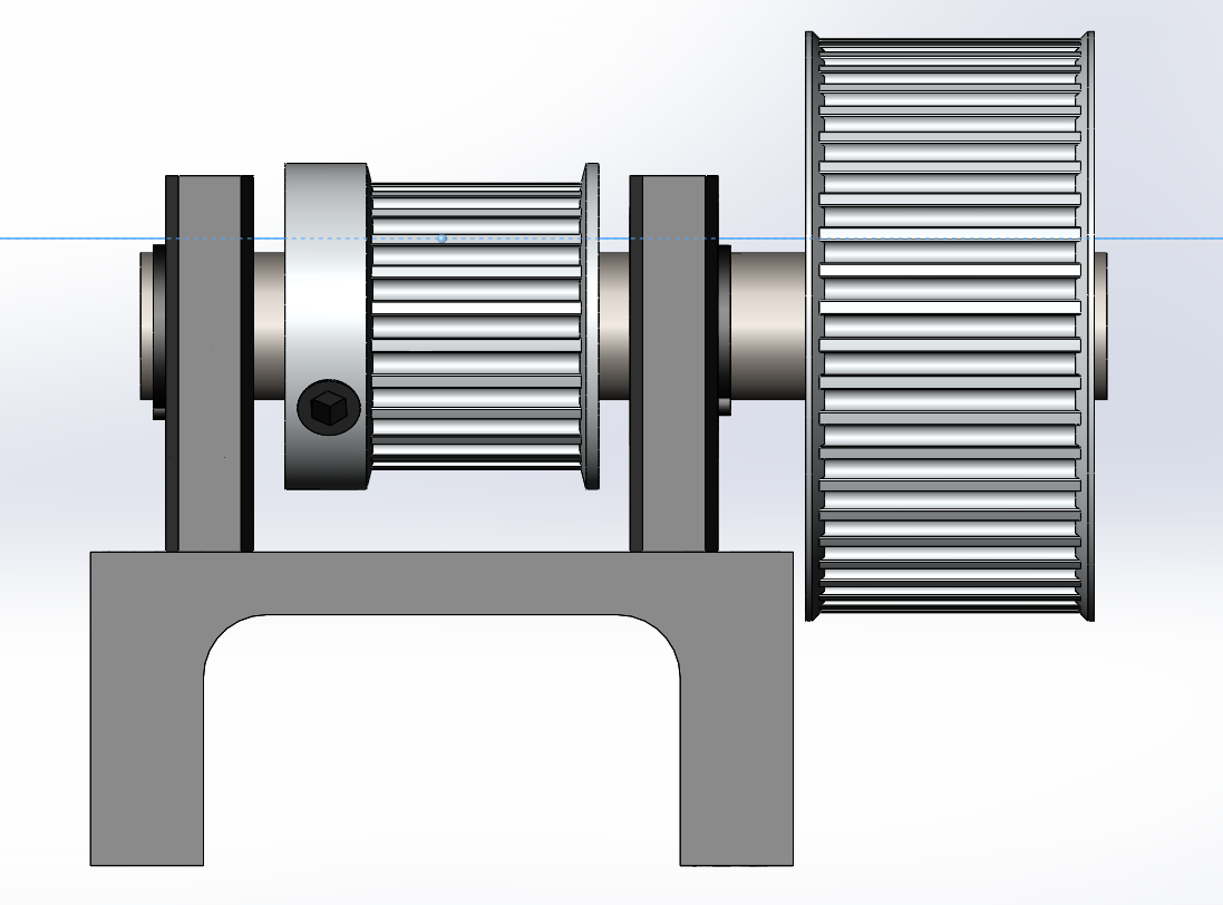

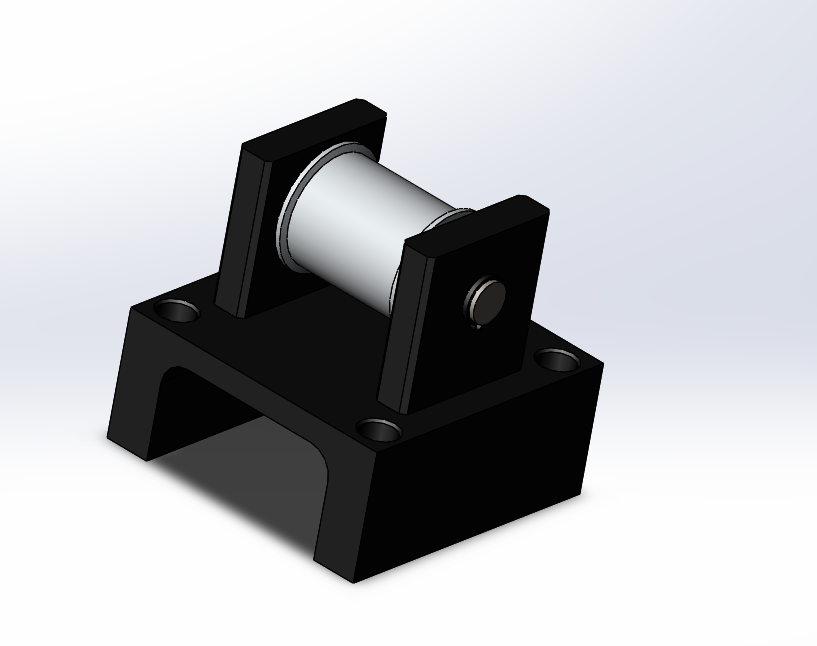

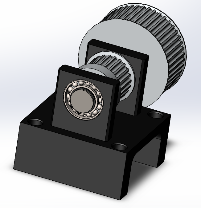

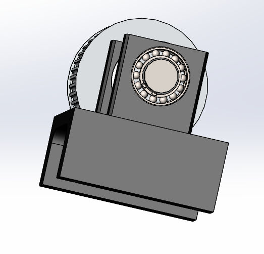

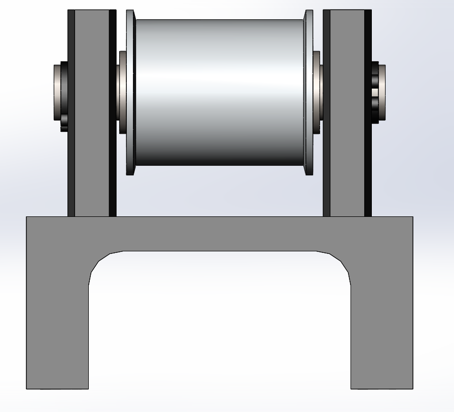

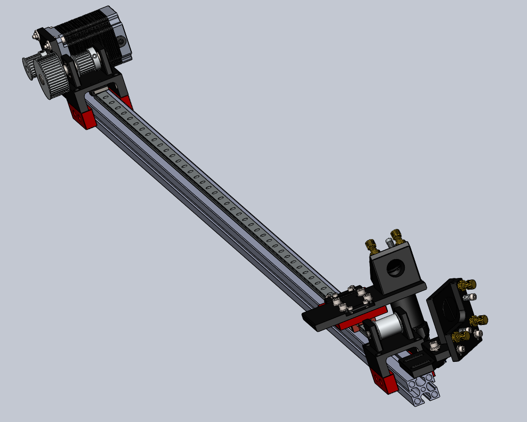

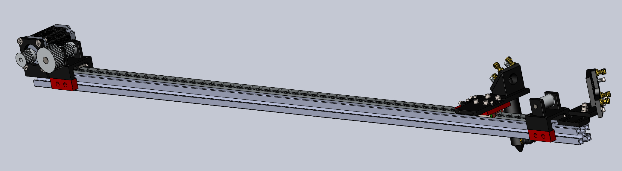

Благодрая serge.1976 и алиэкспресс отрисовал редуктор 1х2, натяжной ролик.
img-2016-10-21-22-59-21.png (4599 просмотров) <a class='original' href='./download/file.php?id=93274&mode=view' target=_blank>Загрузить оригинал (99.96 КБ)</a>
img-2016-10-21-22-59-26.png (4599 просмотров) <a class='original' href='./download/file.php?id=93275&mode=view' target=_blank>Загрузить оригинал (186.13 КБ)</a>
img-2016-10-21-22-59-30.png (4599 просмотров) <a class='original' href='./download/file.php?id=93276&mode=view' target=_blank>Загрузить оригинал (75.02 КБ)</a>
img-2016-10-21-22-59-42.png (4599 просмотров) <a class='original' href='./download/file.php?id=93277&mode=view' target=_blank>Загрузить оригинал (118.96 КБ)</a>
img-2016-10-22-02-33-52.png (4599 просмотров) <a class='original' href='./download/file.php?id=93278&mode=view' target=_blank>Загрузить оригинал (123.24 КБ)</a>
img-2016-10-22-02-33-57.png (4599 просмотров) <a class='original' href='./download/file.php?id=93279&mode=view' target=_blank>Загрузить оригинал (97.6 КБ)</a>
img-2016-10-22-02-34-03.png (4599 просмотров) <a class='original' href='./download/file.php?id=93280&mode=view' target=_blank>Загрузить оригинал (78.16 КБ)</a>
img-2016-10-22-02-34-11.png (4599 просмотров) <a class='original' href='./download/file.php?id=93281&mode=view' target=_blank>Загрузить оригинал (107.94 КБ)</a>
Так же примерно отрисовал крепление двигателя, но в нём не все размеры :( Если у кого есть такой держатель, обмерьте пожалуйста :(

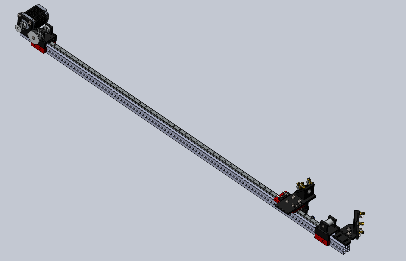

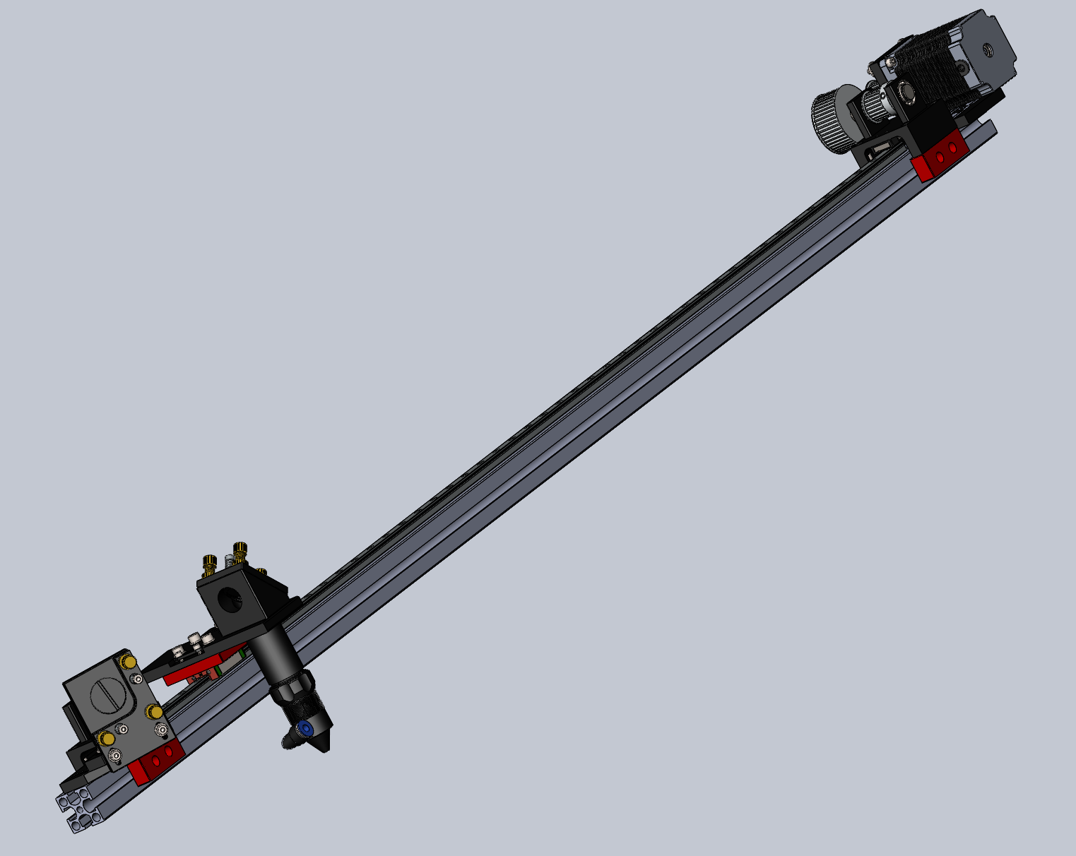

Начал компоновать ось Х. Всё же решил использовать профиль 30х30. Красным цветом те детали, которые надо будет резать и фрезеровать под заказ...
img-2016-10-23-00-25-33.png (4599 просмотров) <a class='original' href='./download/file.php?id=93282&mode=view' target=_blank>Загрузить оригинал (251.43 КБ)</a>
img-2016-10-23-00-25-39.png (4599 просмотров) <a class='original' href='./download/file.php?id=93283&mode=view' target=_blank>Загрузить оригинал (225.49 КБ)</a>
img-2016-10-23-00-25-44.png (4599 просмотров) <a class='original' href='./download/file.php?id=93284&mode=view' target=_blank>Загрузить оригинал (327.55 КБ)</a>
img-2016-10-23-00-26-03.png (4599 просмотров) <a class='original' href='./download/file.php?id=93285&mode=view' target=_blank>Загрузить оригинал (260.3 КБ)</a>

проставка под голову зачем? Там всё совпадает. И кронштейны для роликов есть как раз под эти направляющие и каретки.То есть прикрутил направляющую на плоскость, поставил кронштейны и всё должно по высоте совпасть. И держатель зеркала тоже, а сейчас зеркала будут расположены не на прямой, параллельной профилю, придётся поднимать его в крайне верхнее положение, хватит ли отверстий под эти передвижения? Я бы поставил профиль потолще, пусть это будет обычная квадратная "труба" 60х60. Верхние 60 позволят поставить все кронштейны-направл.-головы в одну плоскость без лишних деталей, а 60 с боков будут хорошими ребрами жёсткости.
Советую посмотреть как тут сделано (правда на али я такие кронштейны видел 1 раз, а потом продавец их убрал с продажи, сейчас продаются шире 50 мм): http://www.cnc-club.ru/forum/viewtopic. ... 0%B8%D0%BB
Последний раз редактировалось Terminator 23 окт 2016, 15:23, всего редактировалось 1 раз.
def
Сообщения: 1068
Зарегистрирован: 28 сен 2015, 14:43
Репутация: 92
Настоящее имя: Антон
Re: Лазерный резак 40W по тонкой фанере 1000x700
Сообщение def »
Terminator писал(а):проставка под голову зачем? Там всё совпадает. И кронштейны для роликов есть как раз под эти направляющие и каретки.То есть прикрутил направляющую на плоскость, поставил кронштейны и всё должно по высоте совпасть. И держатель зеркала тоже, а сейчас зеркала будут расположены не на прямой, параллельной профилю, придётся поднимать его в крайне верхнее положение, хватит ли отверстий под эти передвижения? Я бы поставил профиль потолще, пусть это будет обычная квадратная "труба" 60х60. Верхние 60 позволят поставить все кронштейны-направл.-головы в одну плоскость без лишних деталей, а 60 с боков будут хорошими ребрами жёсткости.
Думал об этом. В принципе, строил ось начиная от головы. То есть в начале выставил совпадение луча, а дальше уже всё вокруг делал. Так же думал о квадратной трубе 60х60. Мне не понятно, как крепить это всё дело внутри трубы? Если использовать железный профиль, то вес большой будет, но можно нарезать в ней резьбу для крепления всего навеса. Если использовать алюминиевую трубу, то в ней не нарежешь толком резьбу, значит надо извращаться с гайками с внутренней стороны...
Видел эту тему. Да, сейчас идут все редукторы и прочее с шириной 56 мм. Поэтому нужен профиль 60х60.
Ещё я не понял - почему он мотор поставил так? Почему в сторону, а не над профилем? Это же увеличивает размер конструкции и ширину портала...
Если же брать алюминиевый конструкционный профиль, то там не понятно как крепить - прийдётся сверлить прямо сквозь рёбра жёсткости...
