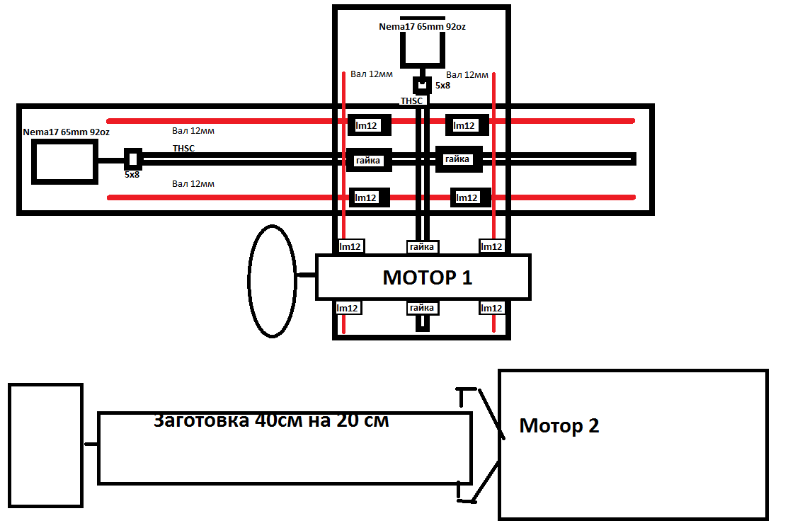

Всем доброго времени. Я в этом деле новичок так что прошу не пинать. Хочу сам собрать токарного станка для резки балясин, ваз, шаров из камня. Хочу использовать мозги Arduino+Ramps.(если можно)
Длина заготовки 30-40см. Толщина заготовки 17-18см. Камень габбро, гранит, базальт, лабрадорит.
Вопрос первый. Какую программу использовать для резки?
Вопрос второй. Хватит ли мощности у моторов тащить каретку?(Nema 17 65mm 92oz)
Вопрос третий. Мотор1 и Мотор2 какие лучше всего туда ставить? Я думал взять 2 болгарки или 2 фрезера.
Хочу вникнуть немного более в эту тему так что прошу линки на статьи.

baguta92 писал(а):Хочу сам собрать токарного станка для порезки балясин, ваз, шаров из камня.
Размеры какие будут скажем у балясины из камня?
baguta92 писал(а):Вопрос второй. Хватит ли мощности у моторов?(Nema 17 65mm 92oz)
Камень резать :)
baguta92 писал(а):Я думал взять 2 болгарки или 2 фрезера.
И их будет таскать двигатель Nema17 :lol: :lol: :lol:
Re: Токарный станок по камню
Nema17 - точно для резки камня не пойдут!
Predator писал(а):Nema17 - точно для резки камня не пойдут!
Так же как валы на 12мм, еще и висячие :)
Деревяшки царапать только :)

Так они каретку будут такскать.

baguta92 писал(а):Вопрос первый. Какую программу использовать для резки?
MACH-3 поставьте, по моему там даже есть профиль для токарки. МАЧ всегда можно настроить как нужно
baguta92 писал(а):Вопрос второй. Хватит ли мощности у моторов тащить каретку?(Nema 17 65mm 92oz)
Если предполагается работа по камню, то я бы поставил с "грандиозным" запасом по моменту, NEMA 42
По мотору для вращения заготовки точно не смогу подсказать, но в вашем случае нужно чтобы он управлялся программно по углу, то есть это либо серва, либо всё тот же шаговик. По конструктиву: в качестве направляющих именно для такого станка только профильные рельсы 15-20мм. Никаких полированных валов.
Возможно придётся подумать о защите направляющих и приводных винтов.

Если из камня делать, то изделия не дешевые выйдут, зачем тогда настолько экономить? Нужна массивная станина, система охлаждения и комплектующие с максимальным запасом по прочности. Камень обрабатывать долго, маленькая болгарка не справиться, а у большого аппарата и вибрация большая + перегрев. По хорошему нужен точный шпиндель и большие алмазные круги . Это все вешать на валы, как каму евро на феррари ставить.
baguta92 писал(а):Так они каретку будут такскать.
Таскать каретку будут. Но если на каретку сядет муха - то уже не смогут наскать ;)
CNC-Logic писал(а):По конструктиву: в качестве направляющих именно для такого станка только профильные рельсы 15-20мм. Никаких полированных валов.
15-20мм - слабовато будут для нормальной работы.
когда в Китае был - там станок продавали для деревящек за 10килобаксов, а рядом стоял по камню за 70килобаксов. Рельсы у него были 40мм, а ШВП 40-50мм диаметром, шпиндель под 15квт ;)
Можно взять какой нибудь убитый большой токарник и из него сделать станок по камню.
Сообщение odekolon »
да, наверное это проще будет...
типа вот
https://www.avito.ru/izhevsk/oborudovan ... _855196150
резцедержку снять, туда шпиндель поставить
и начать трахаться с электроникой.
