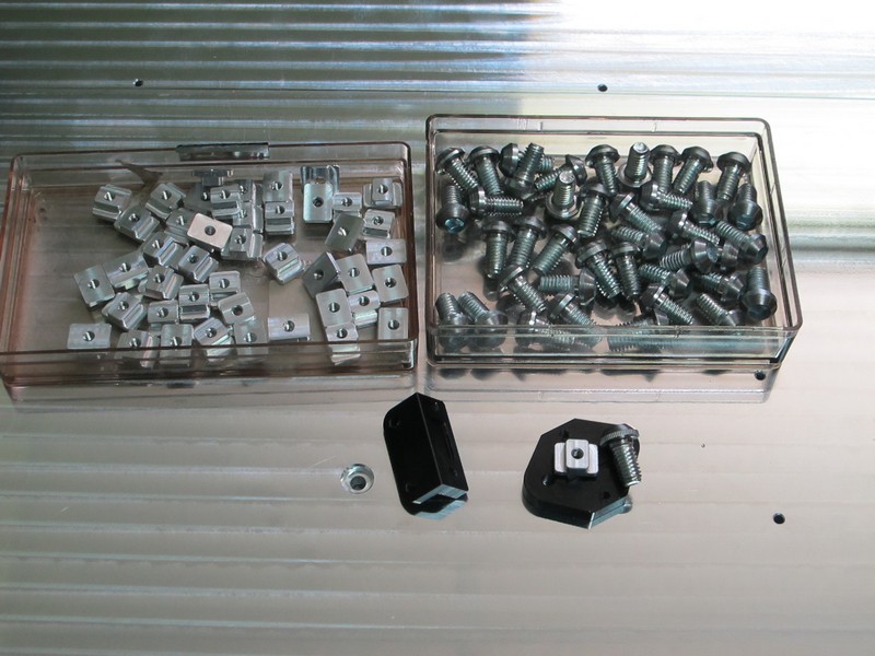

ну вот и пошла наконец то сборка :cheesy:
но перед этим еще чутка поделал , нижняя панель из в95т толщине 8мм :hehehe: , ну чё типо было дома, зато крепкая :good:
переточил болты для скрепления профилей,делал с юбочкой под ширину профиля
сделал закладные гайки крепить рельсы и последние крепехи датчиков
сборку оси Х делал на фрезере, не представляю как сделать ровно по другому и то ушло довольно прилично по времени
но практически все в 2-3 сотки :)
в целом все идет гладко, при сборке удобно применять Кмд, практически можно набрать любую длину до упора
на завтра в планах одеть как то шкивы на шаговики, валы короткие и крепиться не куда :freak:
и продолжу сборку
