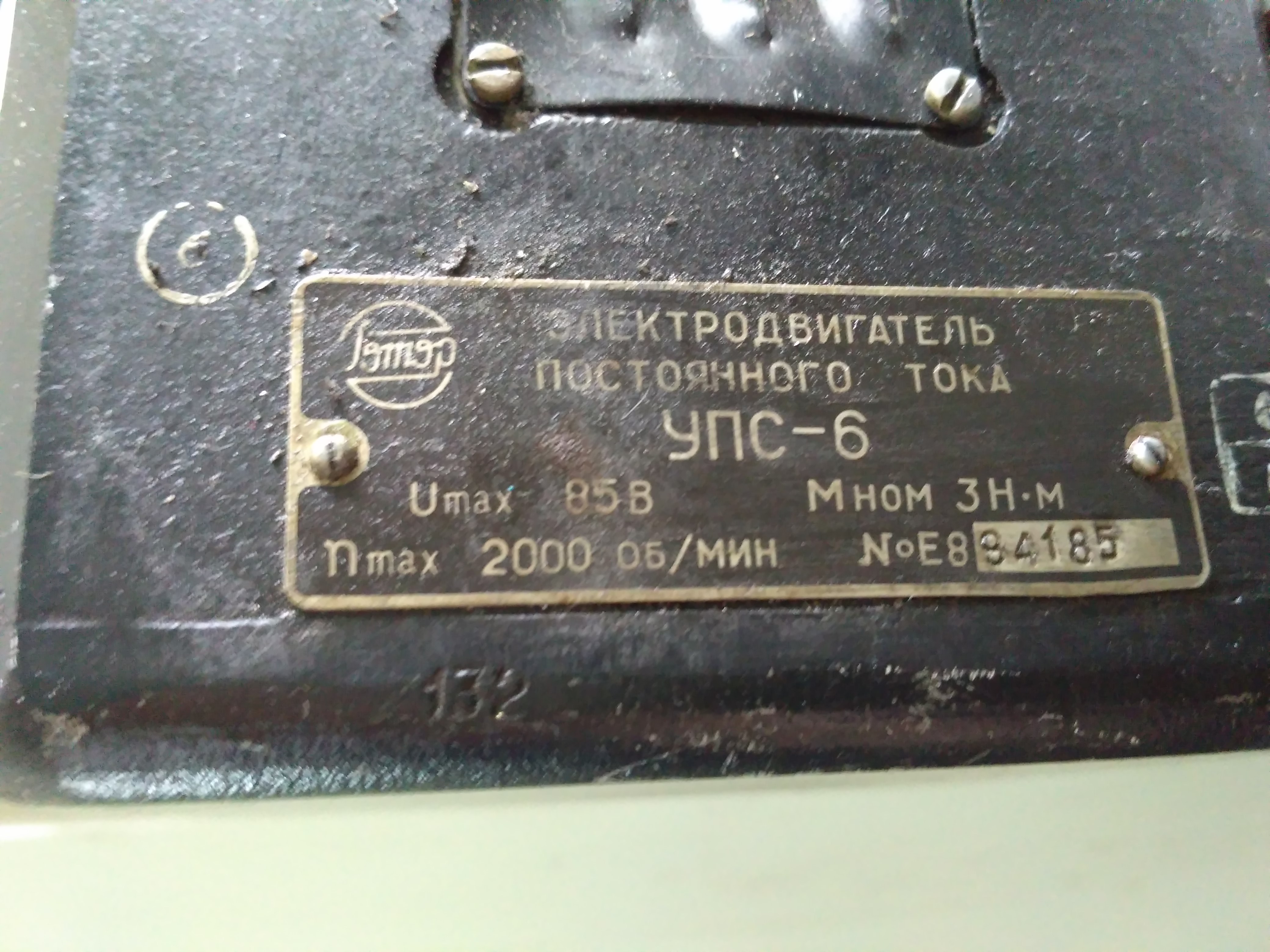

Всем здрасте!
Имеются вот такие вот двигатели они стояли вот на таком вот станке драйвера естественно канули в иной мир.
Как и чем управлять этими двигателями?
Почитав и порывшись удалось предположить следующие варианты

ukr-sasha
Сообщения: 3343
Репутация: 2181
Откуда: Киев, Украина
Re: Управлении двигателями постоянного тока УПС-6
Сообщение ukr-sasha »
Там не энкодеры, а тахогенераторы.

elephant007
Сообщения: 768
Репутация: 332
Откуда: Сибирь, Томск
Сообщение elephant007 »
как вариант - мотор крутит привод АМС, подключен родной тахо от мотора, на стойку заведена обратная связь с линеек на осях. Если поискать, есть тема как раздушить АМС-шные 25-амперные привода за 2 тыщи рублей.

elephant007
Сообщения: 768
Репутация: 332
Re: Управление двигателями постоянного тока УПС-6
DSC_0401.JPG (7843 просмотра) <a class='original' href='./download/file.php?id=88232&mode=view' target=_blank>Загрузить оригинал (2.55 МБ)</a>
Привод цепляем к мотору силовыми проводами и проводами от тахо, в качестве аналогового сигнала управления ближайшую батарейку - вуаля.
