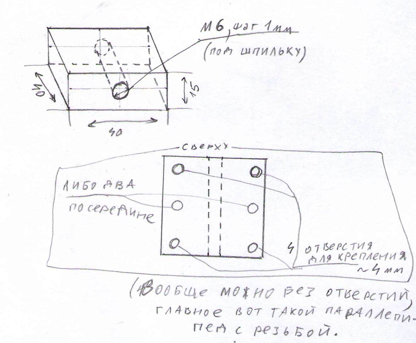

Евгений, прикрепил чертеж. нужно 3-4 шт. У шпильки резьба М6 (будет еще полироваться), Шаг 1 мм. Сколько будет стоить?

Гайки для первого самодельного станка.
г. Лахденпохья
Но уже вроде нашелся кто сделает

Ну как-то остановился на капролоне. Станок первый, стол из ЛДСП, опоры под направляющие из сосны. Портал неподвижный. направляющие, подшипники на них и шаговики взяты из древних принтеров. Рабочая зона XY ~250x200. Плата Mach3 и драйверы - Китай. Предполагается использовать для сверления плат и фрезеровки мягких материалов.Евгений+++ писал(а):А почему не распилили латунную гайку? Почему копролон?

потому что латунная гайка сама умрет и винт потянет за собой. тут или бронзу или капроллон. но я за пластик если честноЕвгений+++ писал(а):А почему не распилили латунную гайку? Почему копролон?

Ну я думаю что для первого, для осознания кинематики пошло бы. А так согласен что съела бы.aegis писал(а):потому что латунная гайка сама умрет и винт потянет за собой. тут или бронзу или капроллон. но я за пластик если честноЕвгений+++ писал(а):А почему не распилили латунную гайку? Почему копролон?
