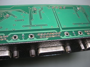

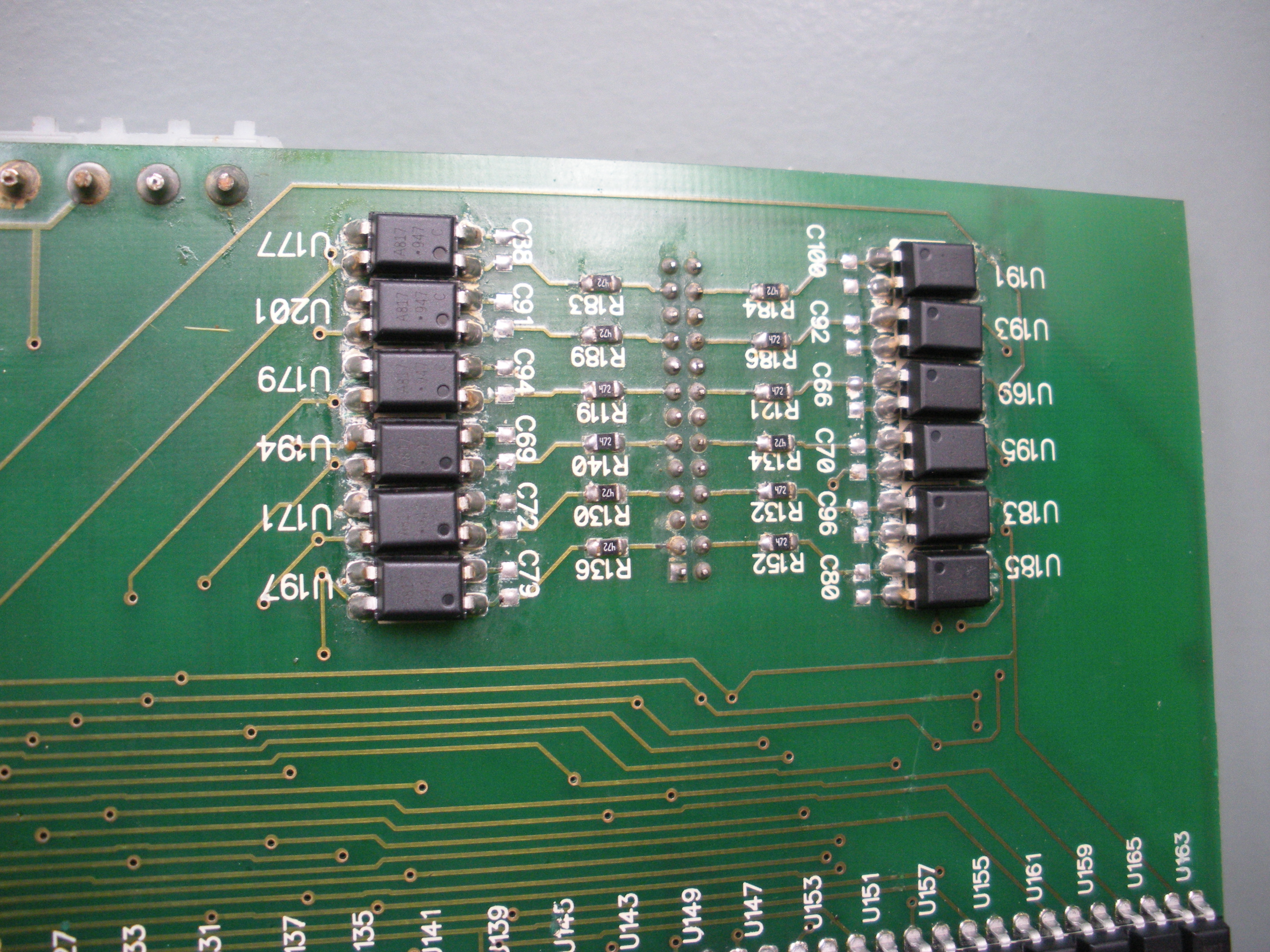

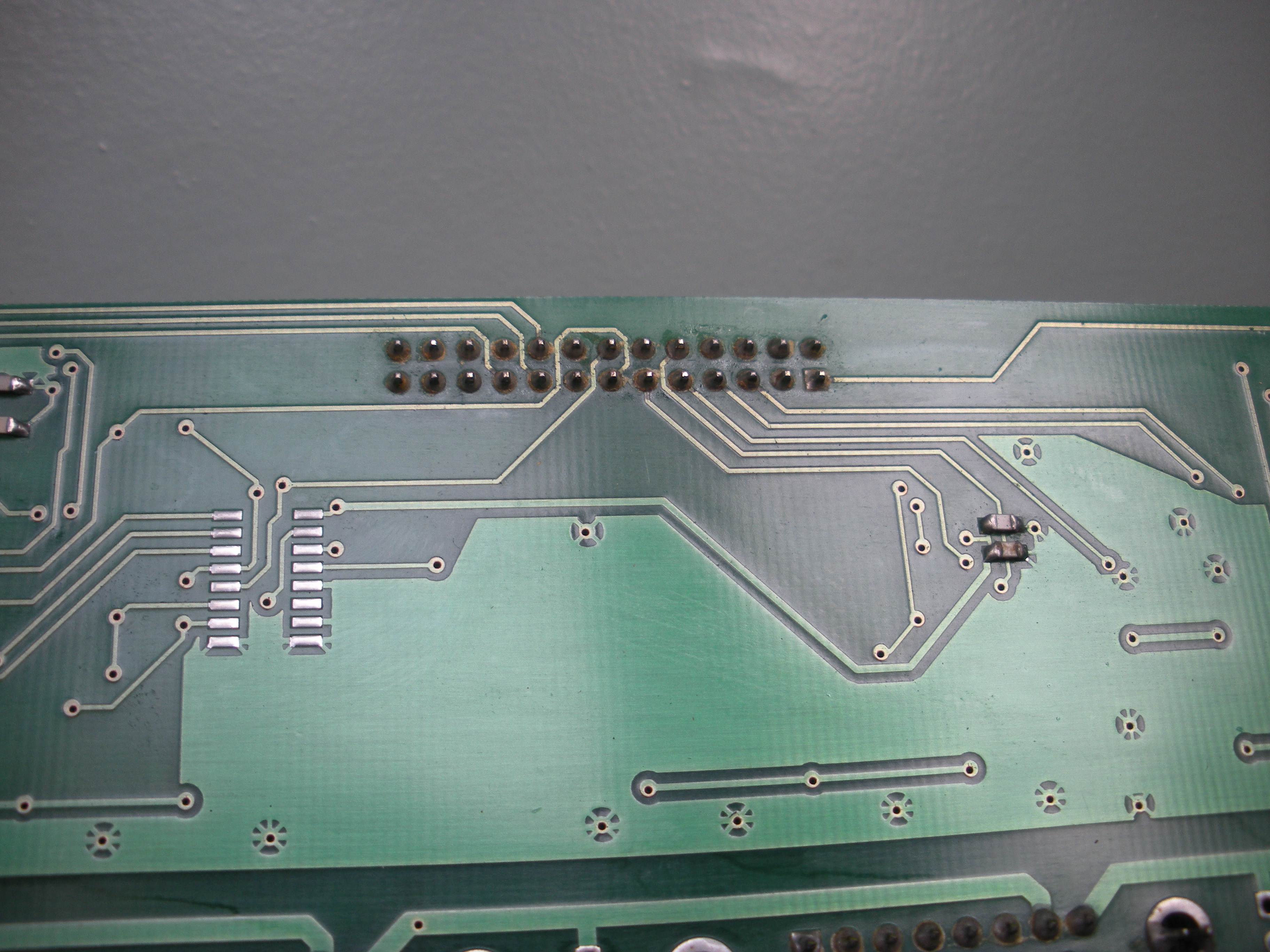

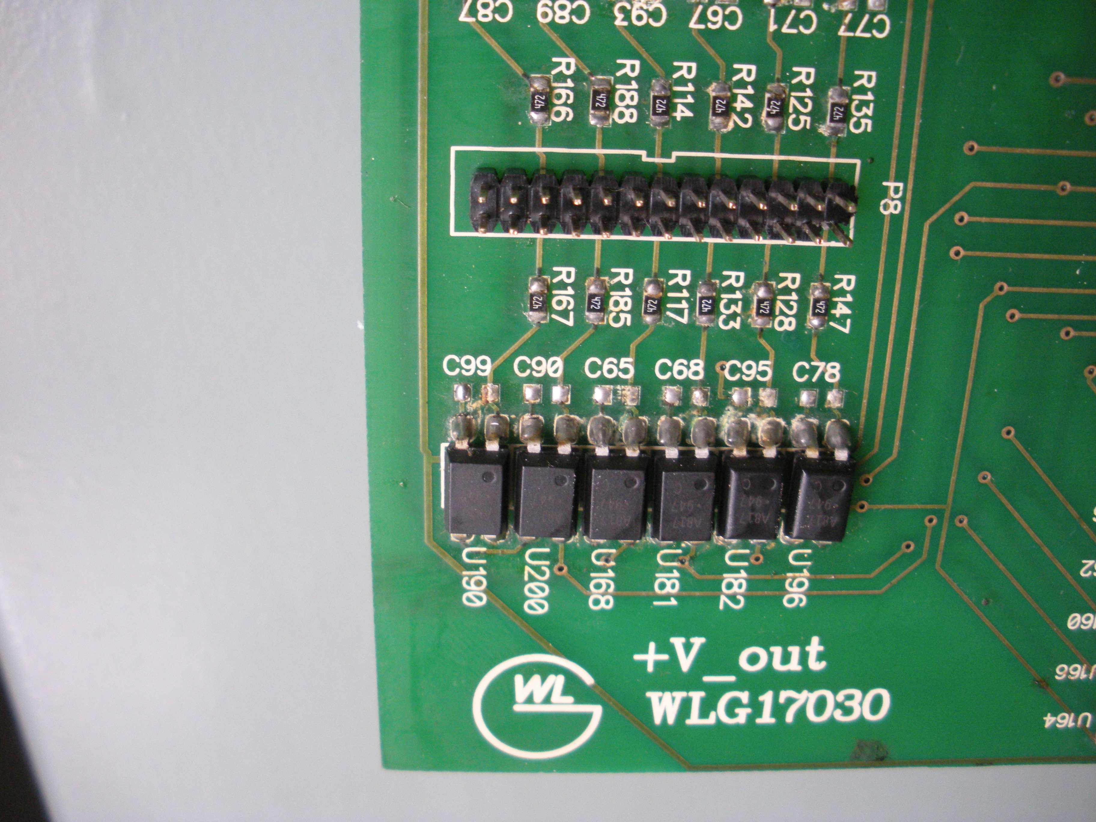

Сегодня разобрал сие чудо. Много их хвалят, но с первых недель работы я был разочарован в этой поделке.
Собрано было в 2010 году, но к 2020 наверное все платы сгниют. На большинстве дорожек, даже под лаком есть все признаки окисления, после пайки платы никто не промыл :thumbdown:
Приняли решение по замене WL на Siemens
В огромном ящике совсем пусто.
DSCN1175.JPG (12811 просмотров) <a class='original' href='./download/file.php?id=92259&sid=a987a45cde33097206bc5b2edecacf4a&mode=view' target=_blank>Загрузить оригинал (2.35 МБ)</a>

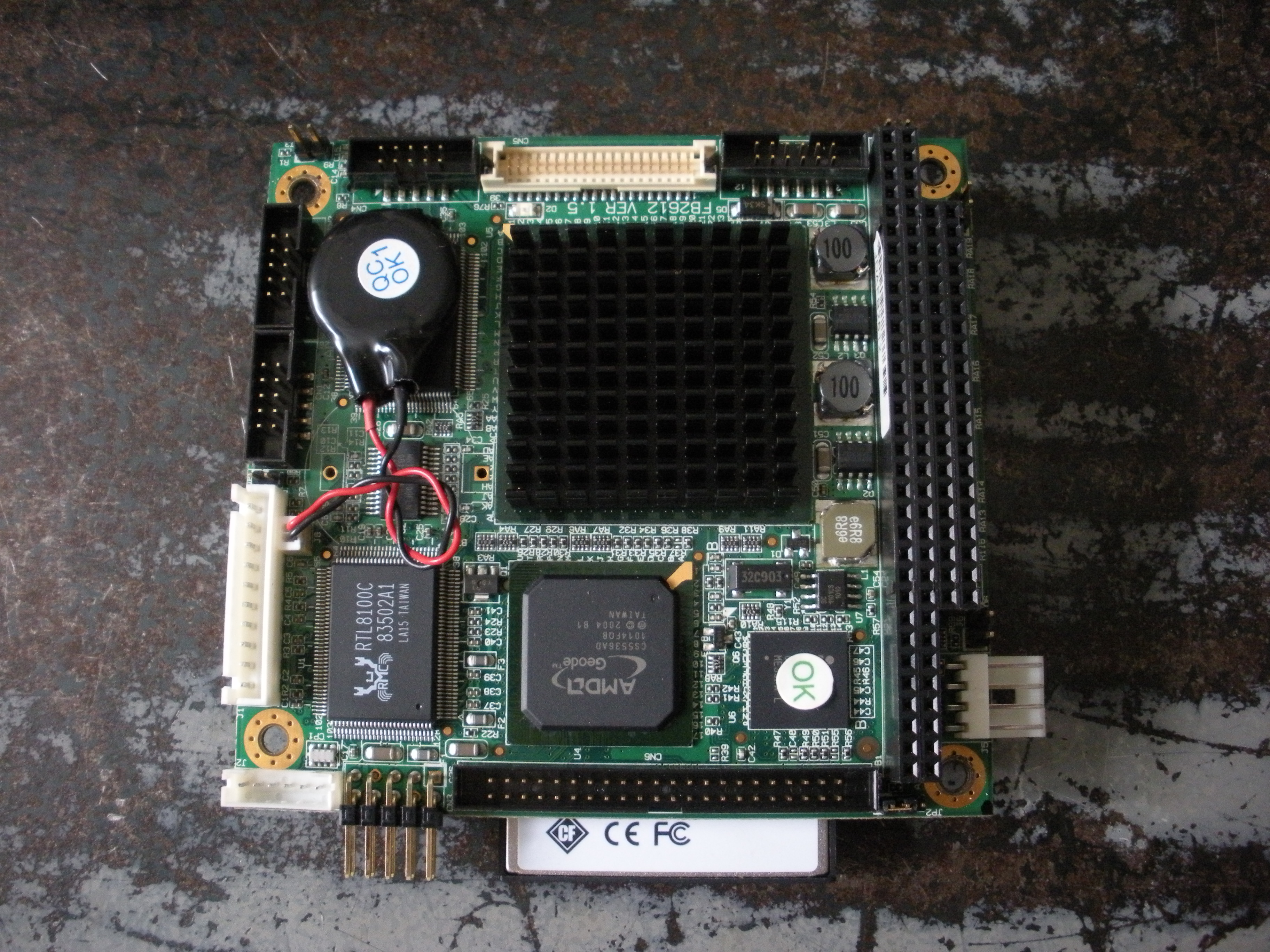

Компьютерный БП тоже дешевый, ведь можно было бы установить промышленный БП, на 5 и 12 В. :wik:

Дмитро писал(а):Компьютерный БП тоже дешевый
Да и флешка - нифига не industrial серии.
В нормальном оборудовании стоят именно industrial compact flash.
