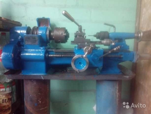

в общем сильно кирпичами не кидать, вопрос собственно такой,хочу приобрести токарный станок Тв-16, но в станках вообще дуб дубом...даже с какой стороны к нему подходить(красить авто, ремонт двс и прочее могу а тут вообще ноль
Станок нужен для изготовления запчастей на пневматику, досылатели, резервуары,ударки
пойдет ли такой станок?(максимальная длина резервуара 400-450мм,диаметр максимум 40мм) какие плюсы, минусы? можно ли нарезать качественно на нем резьбу?
и куда смотреть при покупке такого станка-какие резцы и шестеренки в комплекте должны быть...
ну в общем как то так)
прошу понять и простить и по делу подсказать

svsem86 писал(а): 400-450мм
Маловат будет.

получается на трубе длинной 400мм надо нарезать резьбу,т.е на это станке такое не прокатит...по техничке написанно 250мм...маловато...

Ты, от учебного станочка, сильно много хочешь.

ну я и говорю что в этом не понимаю, станок выйдет в 19тысяч... просто основное условие приобритение станка это изготовление резервуаров....вот

Для ваших задач нужен не учебный, а "взрослый" станок.

взрослый не тяну...значит буду пока на этом ударки и прочую мелочь точить

вот такое чудо
