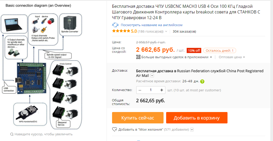

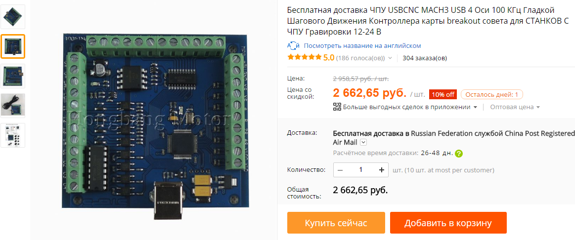

Всем привет. Вот наткнулся на контроллер работающий через USB
Может кто сталкивался. Дайте отзыв

Вот такой ставил, вроде работает....
В комплекте плагин dll-ка, после установки вообще настраивать ничего не пришлось, всё сразу закрутилось без всякой возни с "пинами" и "портами"( помню как первый раз "Mach3" запускал почти месяц :hehehe: ). Единственно на что обратил внимание -более жёсткий звук ШД по сравнению с банальной LPT платой. Так же нет реле запуска шпинделя, только TTL выход, пришлось ещё платку с реле приколхоживать.

Что же лучше взять контроллер за 2700 или ПК за 1000 с LTP :eh:
