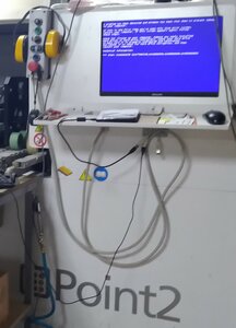

Добрый день!
Однажды утром умерла флешка. Может кто помочь с образом?
1.jpg (9376 просмотров) <a class='original' href='./download/file.php?id=201764&mode=view' target=_blank>Загрузить оригинал (334.18 КБ)</a>
