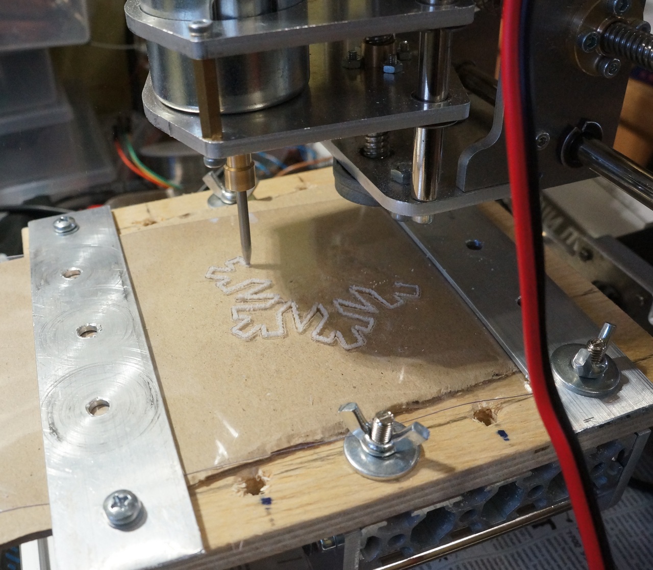

Купил небольшой фрезерно-гравировальный станочек для гравировки и сверления печатных плат
Ход по осям: 130х110х45мм
Точность обработки: 0.1мм
Максимальная скорость перемещения: 600мм/мин
Мощность двигателя шпинделя: 80Вт (24В)
Патрон шпинделя: 3.125мм
Рама: Алюминиевый профиль 2020
Рабочий стол: Алюминиевый профиль 2080 шириной 150мм
Фланцы: Сталь 4мм
Контроллер: Arduino UNO с Cnc Shield и тремя драйверами шаговых двигателей A4988
Рабочее поле:
110x130x45
после модернизации
290х130х45
Обрабатываемые материалы:
Фанера, гетинакс, тектолит (печатные платы), пластик

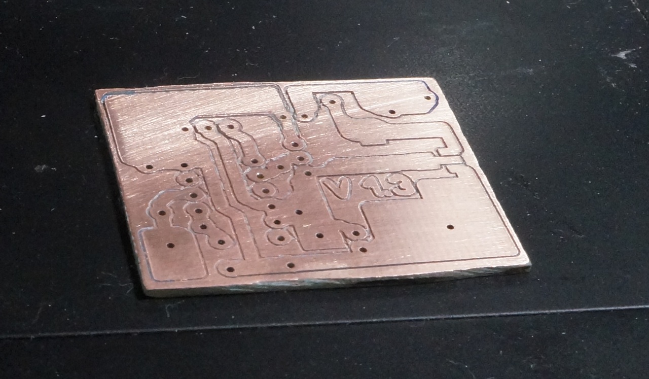

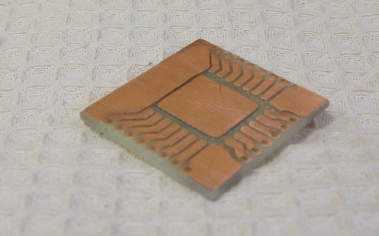

Примеры изделий (фото):
В основном печатные платы
601.jpg (7540 просмотров) <a class='original' href='./download/file.php?id=91906&mode=view' target=_blank>Загрузить оригинал (408.4 КБ)</a>
a100.jpg (7540 просмотров) <a class='original' href='./download/file.php?id=91907&mode=view' target=_blank>Загрузить оригинал (258.12 КБ)</a>
513.jpg (7540 просмотров) <a class='original' href='./download/file.php?id=91908&mode=view' target=_blank>Загрузить оригинал (283.86 КБ)</a>
601.jpg (7540 просмотров) <a class='original' href='./download/file.php?id=91909&mode=view' target=_blank>Загрузить оригинал (411.9 КБ)</a>
604.jpg (7540 просмотров) <a class='original' href='./download/file.php?id=91910&mode=view' target=_blank>Загрузить оригинал (248.26 КБ)</a>
Проблемы, вопросы:
1. Периодический сбой программы, видимо от электрических помех.
Все провода на шпиндель и шаговики убрал в экраны, экраны посадил на землю.
На провода посадил ферритовые колечки.
Заменил драйвера на DRV8825
Посадил кондеры по питанию, элетролиты на 1000мкФ и керамику на 0.1
Периодический сбой остался.
2. Хотел посадить шаговики на 24В (изначально питаются от 12В). Идут пропуски шагов. Так как даташита не нашел, как подстроить драйверы чтобы движки работали от 24В ? Может имеет смысл оставить на 12В?
3. Хочу уменьшить люфты
Есть ли дешевые ШВП, которые можно сюда поставить?
Есть ли недорогие линейные потшипники, которые можно сюда воткнуть без значительной переделки
[Ориентировочный бюджет:
$250

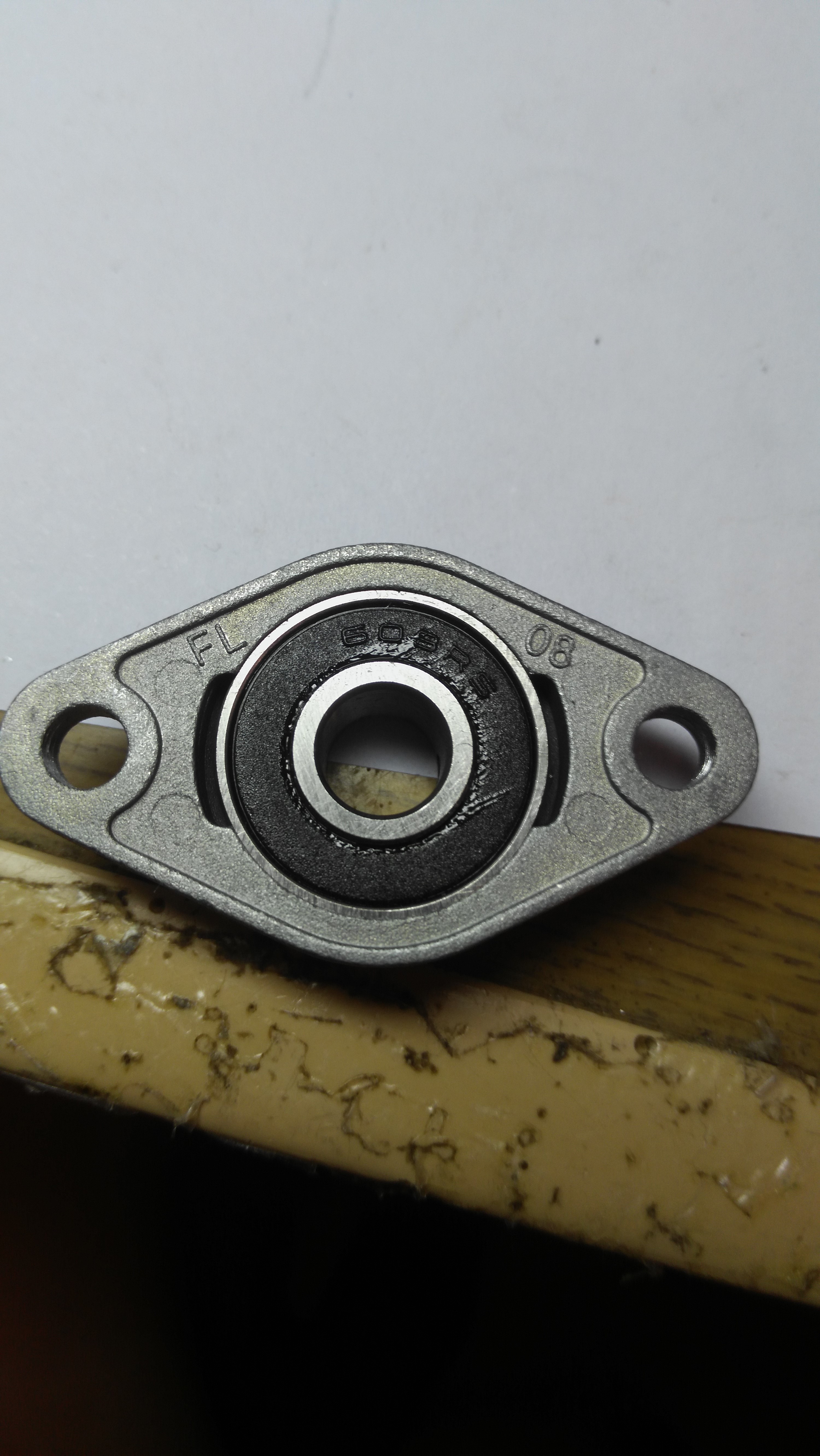

У меня такой же станок еще его не собрал, на подшипнике маркировка 608RS
фотки в догонку
IMG_20161004_125819.jpg (7365 просмотров) <a class='original' href='./download/file.php?id=91973&mode=view' target=_blank>Загрузить оригинал (2.32 МБ)</a>
IMG_20161004_125829.jpg (7365 просмотров) <a class='original' href='./download/file.php?id=91974&mode=view' target=_blank>Загрузить оригинал (2.17 МБ)</a>

Я заказал себе такой стартовый набор сверл и фрез:
гравер 30
гравер 45 кончик 0.1 - для фрезерования плат по карте высот
кукурузы от 1.0 мм до 3.0 мм
кукурузы 0.8мм для раскройки, взял 10шт на случай если будут часто ломаться. Они стоят дешево, так что скорость раскройки текстолита буду ставить побольше.
сверла от 0.2 до 1.2 мм
сверла от 1.1 до 2мм
Крепежные отверстия Ф 3мм в платах буду сверлить кукурузой Ф3мм
Какие еще стоит купить?
