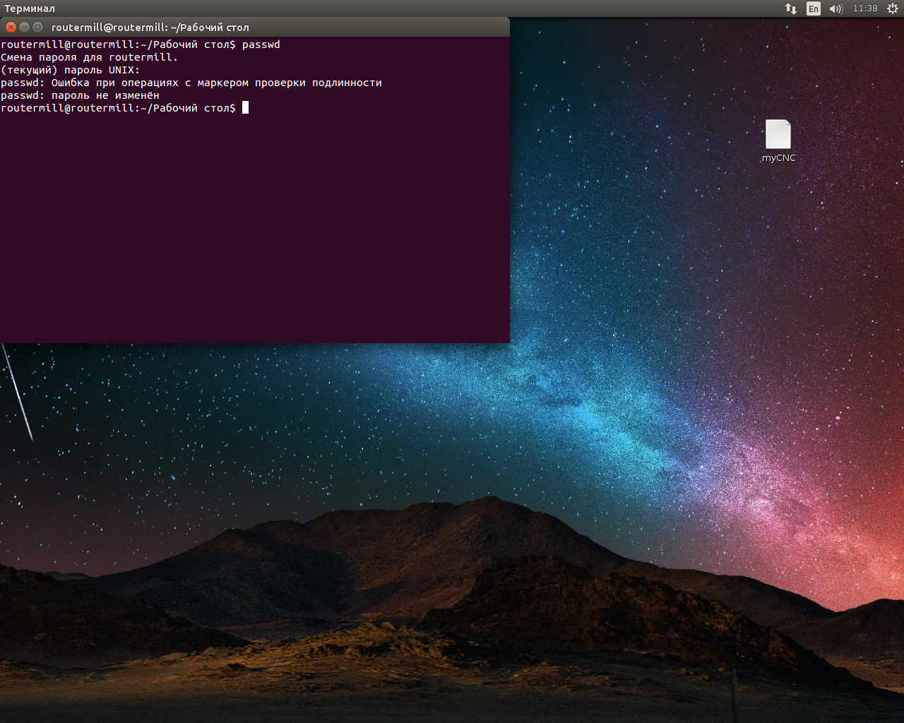

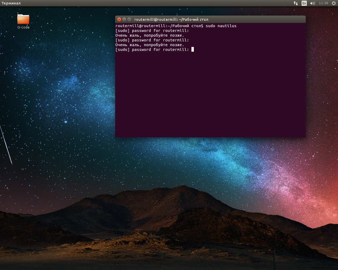

пока ничего толком не вышло,не зайти к примеру в наутилус с правами администратора ни пароль поменять,т к спрашивает преждний
1.png (6966 просмотров) <a class='original' href='./download/file.php?id=91499&sid=6ead2c6261388be088164b4c9b35e4f5&mode=view' target=_blank>Загрузить оригинал (1.64 МБ)</a>
2.png (6966 просмотров) <a class='original' href='./download/file.php?id=91500&sid=6ead2c6261388be088164b4c9b35e4f5&mode=view' target=_blank>Загрузить оригинал (1.61 МБ)</a>
единственное понял что именно пароль routermill похерился

Re: Линукс не становится на систему, выдает ошибку
niksooon писал(а):единственное понял что именно пароль routermill похерился
сомнительно. Очень похоже на поломанный pam или около того...

niksooon я вам список вероятных причин поломки, в порядке их вероятности выдал выше.
"ошибка при операциях с маркеком проверки подлинности" - это те же яйца, вид сбоку.
( authentication token manipulation error в русской локали )
Хотите починится - смотрите 39 сообщение.

johny писал(а):Автор, загрузите востановление, сделайте remount , дайте команду
diff /etc/shadow /etc/shadow-
чет не выходит....,восстановление загрузил , делаю mount -no remount,rw / .в итоге перемонтировать для чтения-записи не получаеться тк
на команду grep '\W/\W'/proc/mounts/ отвечает что диск мол " ....ro..."
