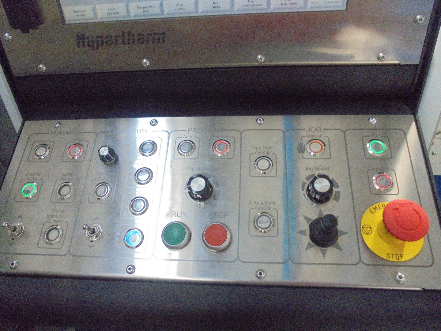

Вопрос к тем кто говорит что РГИ это весчь - кто реально работал со стойками с джойстиками и есть опыт сравнения?
У меня есть пульты с РГИ и есть возможность сравнить работу ЧПУ под управлением джойстика (речь не про игровые джойстики) и РГИ ;)
Hypertherm стойка

aftaev писал(а):Вопрос к тем кто говорит что РГИ это весчь - кто реально работал со стойками с джойстиками и есть опыт сравнения?
Я работал и я за РГИ на обычном станке.
Джойстики на измерительных машинах удобнее, но лишь потому, что при отклонении джойстика ось движется только до срабатывания датчика касания.
На обычном станке без датчика касания например при определении высоты заготовки управляя джойстиком велик риск повредить инструмент или заготовку.
С большими столами и РГИ тоже проблем нет - многие делают адаптивное изменение скорости: быстрее крутишь - крупнее шаг на "щелчёк".
