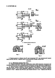

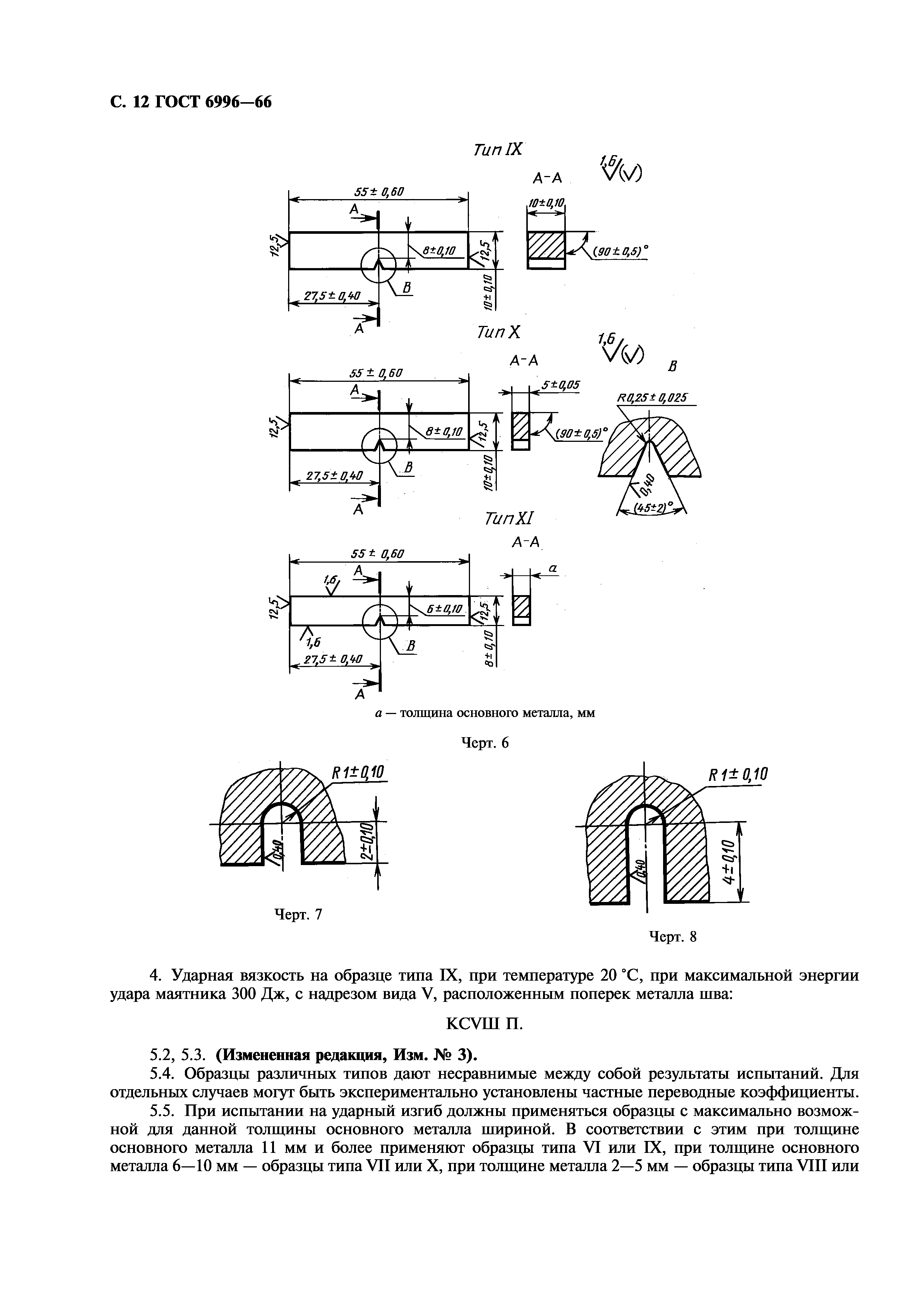

Добрый день помогите пожалуйста подобрать фрезы на станок JET JMD-18 для изготовления концентраторов напряжения как на чертеже. Заранее всем спасибо!
